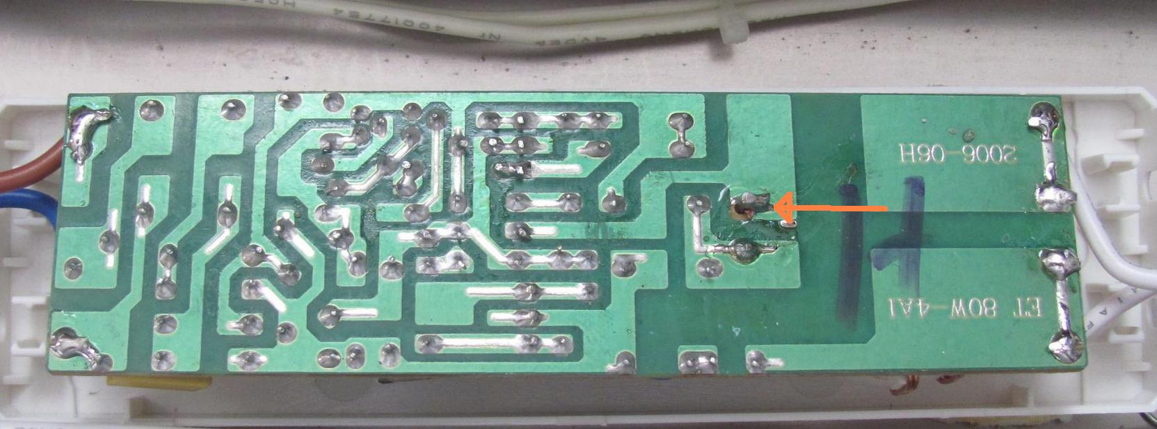

Op woensdag 21 mei 2025 09:14:26 schreef fatbeard:
[..]soldeerverbindingen OK...[..]
Ik vind deze er anders echt niet oké uit zien. Bij dit soort slechte solderingen ook zeker opletten op haarscheuren in het koperlaagje, ik lijk delaminatie te zien, maar kan dat niet met zekerheid zeggen (kan ook hars/flux zijn).
Ook zie ik een Aishi elco. Daar heb ik ook niet zulke beste ervaringen mee...
Mijn diagnose is:
Als het een halfgeleider is, dan doet ie het niet "soms".
Idem met de fusible resistors.
D'r zijn verder weinig onderdelen die kapot kunnen.... (die hoogspannings-Cs zouden het gewoon moeten blijven doen en het ding blijft het meestal wel doen als die dingen stuk zijn. EMI-niet OK, maar het werkt wel gewoon).
Behalve de laagspanningselco. DAT ding is vaak onderbemeten en gaat vaak stuk. Ik verwacht 10uF 50V, maar kan het op de fotos niet lezen.
Wat nog wel defect kan raken in deze zelfstartende oscillators is de diac. Niet elk exemplaar start zo, maar als je er eentje vindt op de PCB kan je die eens proberen te vervangen. Je kunt er meestal wel zo een standaard BR100 in zetten.
De elco is natuurlijk wel verdacht, dat zijn slijtagecomponenten. Die Aishi elco's heb ik overigens best nog wel een goed woordje voor over. Ik zie ze vaak stuk, maar altijd op de plekken waar het een ware hel is voor elco's, zoals slechte ontworpen schakelende voedingen, de voet van een CFL of (zoals hier) in een afzuiger. Ik heb weleens een (elektrisch) goede uit een versleten CFL gehaald waar zelfs de wikkel het niet goed had doorstaan. Ze komen gewoon erg veel voor, en omdat ze goedkoop zijn zitten ze onevenredig vaak in slecht ontworpen producten.

D'r zit inderdaad een diac in, een DB3.
Die heb ik uitgesoldeerd en getest: hij gedraagt zich als een diac, en met een ΔV van ruim 6V voldoet-ie aan de specs uit de datasheet.
Die elko is uitgesoldeerd en nagemeten met een LCR meter op 120Hz: bleek 18u te zijn, dat ligt nog net binnen 20% tolerantie. Ter vergelijk een nieuwe elko van 22u nagemeten: ook 18u; toch maar die nieuwe erin gezet.
Het schema is nog niet compleet, hopelijk vanavond alles weer in elkaar en uitsluitsel of de patient nog leeft (de operatie is sowieso geslaagd).

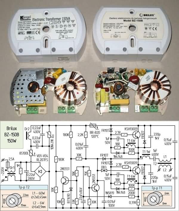

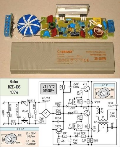

Dat lijkt me een transistor, daarbij knijp je bij overstroom de eigen voedingsspanning naar de diac dicht.
-edit-
Een thyristor kan wellicht ook, dan sla je een periode van het net over, maar dan inderdaad wel A/G geswapped.
-edit2-
Prolly toch een torretje
bron: https://320volt.com/en/electronic-transformer-circuit-schematics-12v-h…

Het typenummer (PCR406) komt terug als een thyristor...
De toevoeging J zou een gevoeligheidsklasse moeten zijn, maar wellicht is het een aparte pinning.
Awel, ik heb weer licht, en daar ging het om.
Het lijkt me een overstroombeveiliging, dan zijn wel de anode en de gate verwisseld in het reverse engineered schema.

C5 heeft 2 functies: zowel schakelverliezen als HF storingen worden verminderd.
Als de stuurtrafo L3 in verzadiging komt, valt de sturing voor de geleidende transistor weg. Door de magnetisering/uitgangsstroom in de uitgang schakelt het middelpunt van de halve brug "resonant" om door de toegevoegde C5. Geeft lagere schakelverliezen en lagere storing.
