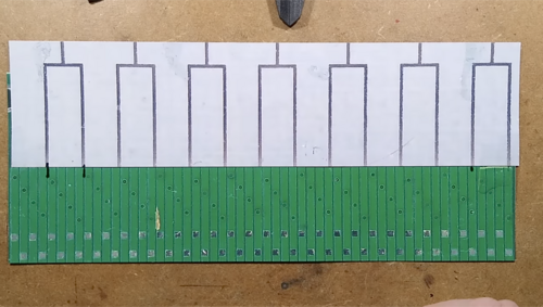

Er is ook een filmpje van bigclivedotcom overhoe digitale schuifmaten intern in elkaar zitten en een demonstratie van een goedkope eBay variant:
Bron: Inside a cheap set of eBay digital calipers
