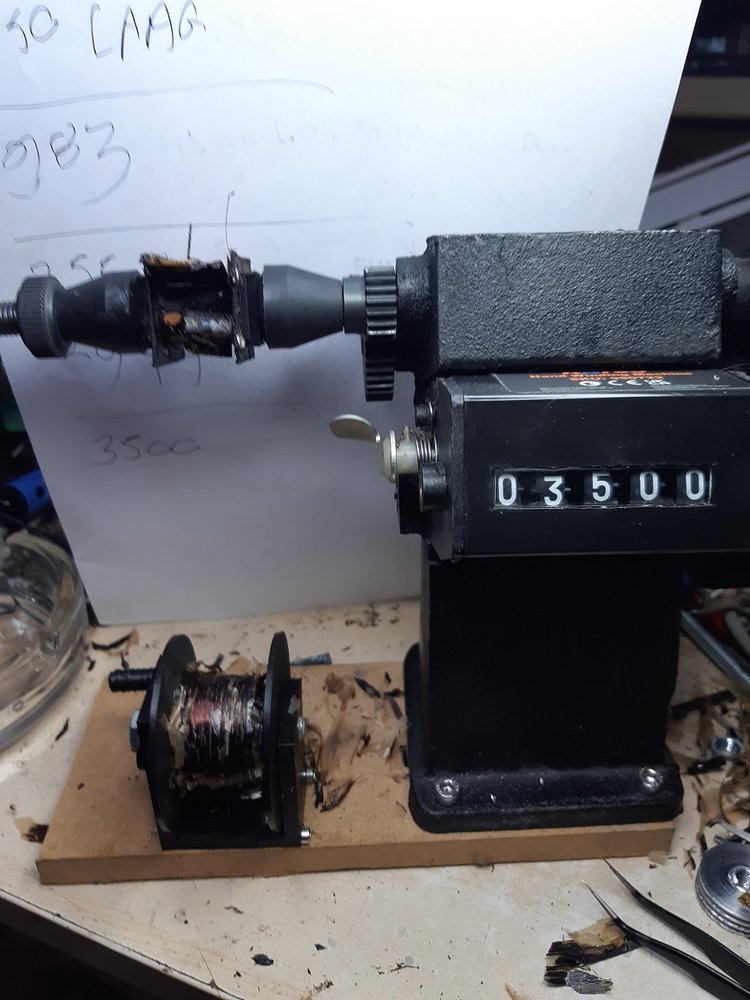

Ik ben bezig geweest met een toevoeging voor de wikkelmachine die het aantal meters draad moet meten met een resolutie van 1cm en de trekkracht op de draad.
Daarvoor heb ik een "telwiel" met een omtrek van 10cm en op elke 36 graden een magneetje (6x3mm) dat om en om zit qua N en Z pool. Deze lopen langs een hallsensor die dan dus steeds 1cm telt als op de hallsensor het magnetisch veld wisselt.
Dat lijkt tot nu toe te werken. Ik moet nog even testen hoe nauwkeurig het geheel is. Die nauwkeurigheid hangt af van de diameter van het telwiel. (31.831mm)
Ik heb ook een opzet voor de draadtrekkracht meter maar daar ben ik nog niet uit hoe ik daar een sensor aan moet hangen. In de kwart circelvormige uitsparing komt een 'busje' o.i.d. op een asje dat met een bepaalde trekkracht van een veer of elastiekje meer of minder naar voren komt. Dat werkt op zich wel, ik heb echter nog geen idee wat voor en hoe ik daar een sensor aan kan hangen. Het moet i.i.g. gaan voorkomen dat de wikkelaar de draad kapot trekt.
Met de audiotrafo had ik dat een beetje ondervangen door de snelheid omlaag te brengen. daardoor was het schokje bij het herstarten van de wikkelstepper dan nog net te doen.
Ik zit er aan te denken om de wikkelstepper te vervangen voor een gewoon dc motortje dat dan met pwm wordt gestuurd en gewoon het aantal omwentelingen te tellen met een hallsensortje. Dat moet ik nog verder uitwerken.
Bij deze de plaatjes van wat er tot nu toe uitgewerkt is.
Ik ben benieuwd naar ideeën en suggesties omtrent het draadspanning meten.

Ik ben begonnen met de lijntrafo. Ik moet nog wat aanpassingen doen in de software van de wikkelmachine. O.a. het pauzeren per laag om een mylartape isolatielaag aan te brengen en dat hij pauzeert op de wikkeling waar de aftakking moet komen.
Ik heb de oude wikkeling er af gehaald en geteld. De aftakking zat op winding 136 van de 796 windingen. Met opnieuw wikkelen moet de machine dus pauzeren bij winding 660 (796-136).
Ik ben aan het proefwikkelen met de oude draad. Dat ging eerst niet goed omdat ik dacht dat deze draad 0.2 mm was. Echter liep tijdens de proef de draadgeleider steeds verder achter met de spoel. Ikk dacht eerst aan een fout in de software. Echter de draad gemeten met een betere schuifmaat liet zien dat de draad 0.25mm is. De goedkope schuifmaat geeft slechts per 0.1mm achter de komma waar de duurdere 0.00 geeft. Deze gaf dus 0.25 aan.
Nadat ik deze 0.25 (250 micrometer) had opgegeven als draaddiameter ging het verder goed.

Ik heb geen 0.25mm draad, wel 0.2 of 0.3 mm. Ik weet niet hoeveel verschil dit gaat maken qua lijntrafo. Ik zou dan eerder 0.3 gebruiken ivm het vermogen.
Die 0.25 draad blijkt in realiteit 0.28 te zijn. Dus liep de boel uit de hand/rails/spoor met wikkelen.
Nieuwe bestelling bij een andere leverancier geplaatst.
