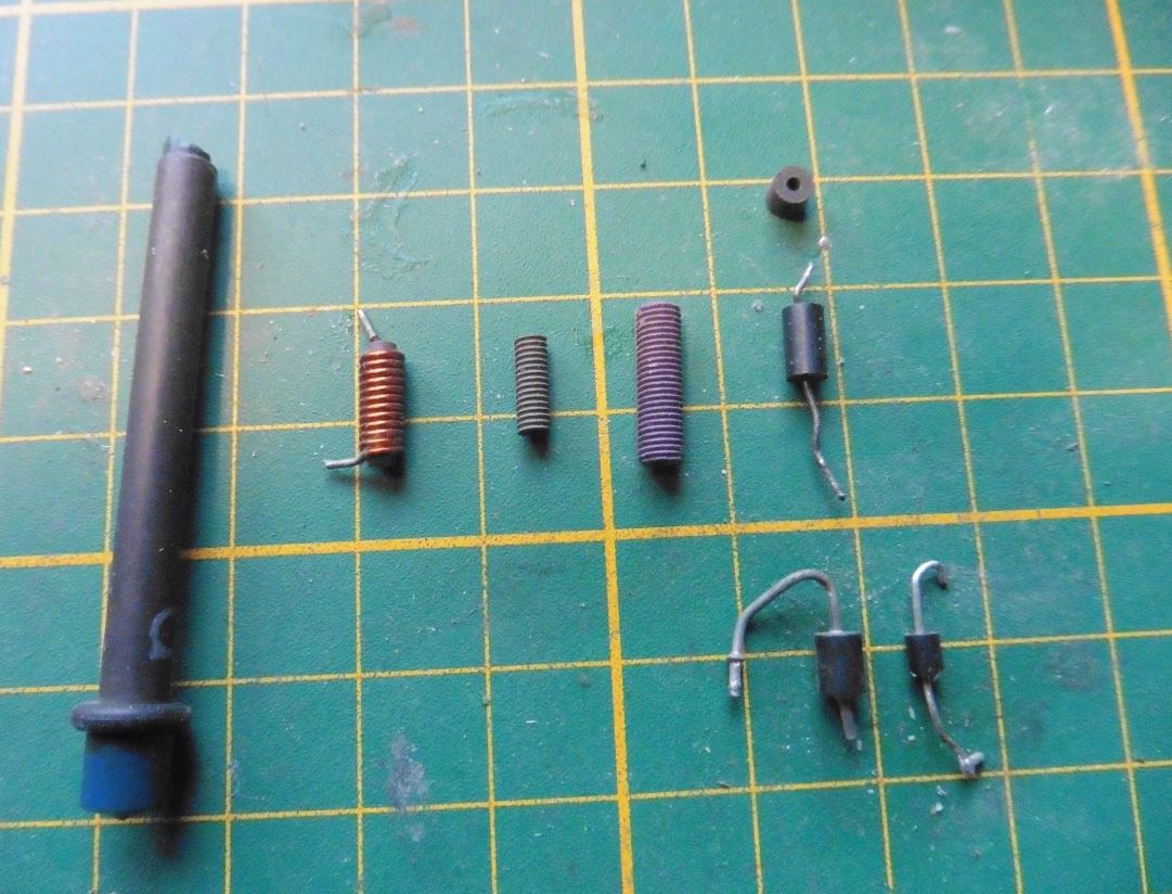

Hoe ik de juiste zelfinductie van een spoel krijg is het volgende:
Ik gebruik meestal een spoel van 4 windingen over 6mm gewikkeld, of wanneer ik denk dat de spoel kleiner is, zet ik er 3 windingen in. Dit zijn spatie gewikkelde spoelen uit 1mm draad met een spatie van 1mm tussen de windingen.
Van een mede C.O.er @Fatbeard heb ik een eindtrap/zender unit met de QQE03/12 overgenomen, dat is een militaire unit waarbij de kringen afgestemd worden met een 5mm ferrietstaaf welke in de afgeschermde luchtspoelen wordt ingesteld. De hele unit is een knap staaltje techniek, er zitten voor de oscillator en driver kleine glazen buisjes in, zonder buisvoet maar met draadjes aangesloten. Deze unit heb ik voorzichtig gedemonteerd (slopen is zón eng woord).
Waar het mij voornamelijk om ging was de QQE03/12 buis en andere componenten welke ik evt. kan gebruiken. De hele unit is een zeer degelijk solide systeem welke bediend wordt met één as welke alle kringen op de frequentie worden insteld, echt mooi en eigenlijk een beetje zonde omdat te slopen. Maar aan die unit heb ik eigenlijk ook niet zoveel, het zal ergens tussen de 30 en 80MHz werken (40MHz) want die band is voor vaste en mobiele verbindingen, welke het leger gebruikt. Affijn hoe mooi het ook is, ik heb het gesloopt voor de onderdelen (recyclen).
Wat heeft dat nu te maken met spoelen? Die ferrietkernen zijn ervoor gemaakt van het juiste materiaal voor VHF. En deze kernen gebruik ik om een onbekende spoel te verhogen in zelfinductie door daar een ferrietkern in te steken.
Wanneer de uitgangs spanning hoger wordt bij het inbrengen van die kern, weet ik dus dat ik meer windingen nodig heb. Meestal wikkel ik of gebruik uit mijn voorraadje spoelen dan een spoel met één winding meer. En herhaal ik dat experiment. Wanneer de uitgangspanning lager wordt trek ik de spoel uit, of ik gebruik een spoel met één winding minder en herhaal ik de test.
Wanneer ik de juiste spoel heb gevonden, zoals die moet zijn, soldeer ik die voor het gemak eruit en meet de afmetingen op.
Die voer ik in, in de spoel calculator en dan weet ik de zelfinductie. Vervolgens reken ik met die calculator een spoel uit welke geen spatie heeft, want dat vindt ik het meest betrouwbaar om een zelfde soort spoel te krijgen.
Vaak reken ik uit welke spoel in de theorie het beste is voor de aanpassing en vergelijk dat met de spoel in de praktijk. Dat geeft mij een nog beter inzicht of die spoel nauwkeuriger kan als die in de praktijk. Vaak is het eigenlijk juist andersom; ik ontwerp wat en ik doe daar de spoelen in welke ongeveer de juiste waarden zouden moeten hebben en dan kijk ik wat het in de praktijk wordt. Dan maak ik de uiteindelijke spoel en test deze in de praktijk en dat moet dus dezelfde aanpassing hebben als de spoel welke ik daarvoor gebruikt heb.

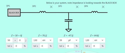

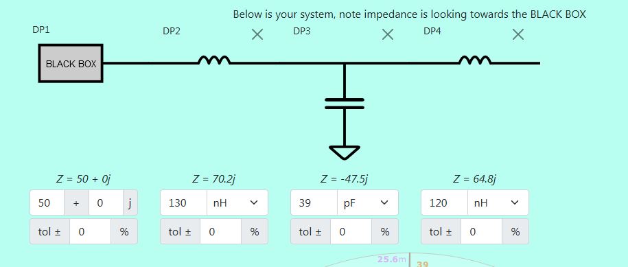

Dat is belangrijk omdat ik laagdoorlaat pi-filters op de uitgang van de BFR96 en de 2N2219A gebruik en dergelijke smoorspoelen zijn beter als luchtspoelen omdat ze geen valse resonanties kunnen veroorzaken met de collector shunt capaciteit in de impedantie aanpassing. Ik gebruik liever niet de term "filters" omdat het dat eigenlijk niet zijn, het werkt wel als een frequentie bepalend element, maar het is eigenlijk een impedantie aanpassing op de volgende (lage ingang weerstand) van de volgende trap.
Ondanks dat ik tweemaal 6dB verzwakt, dus 12dB in totaal behaal ik hetzelfde uitgangs vermogen en dat is 23 Volt piek op 50 ohm. Dat is een vermogen van 5,29 Watt en dat is het maximale wat de KT920 kan leveren op 12 Volt.
Het uitgang signaal is een stuk schoner nu, de aanpassingen zijn beter.

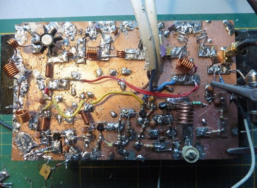

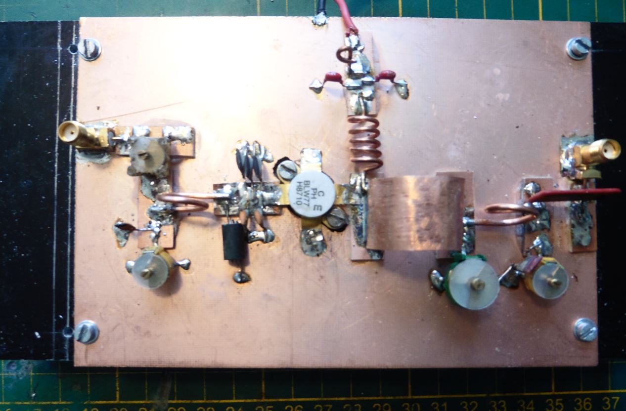

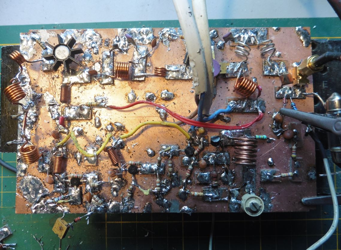

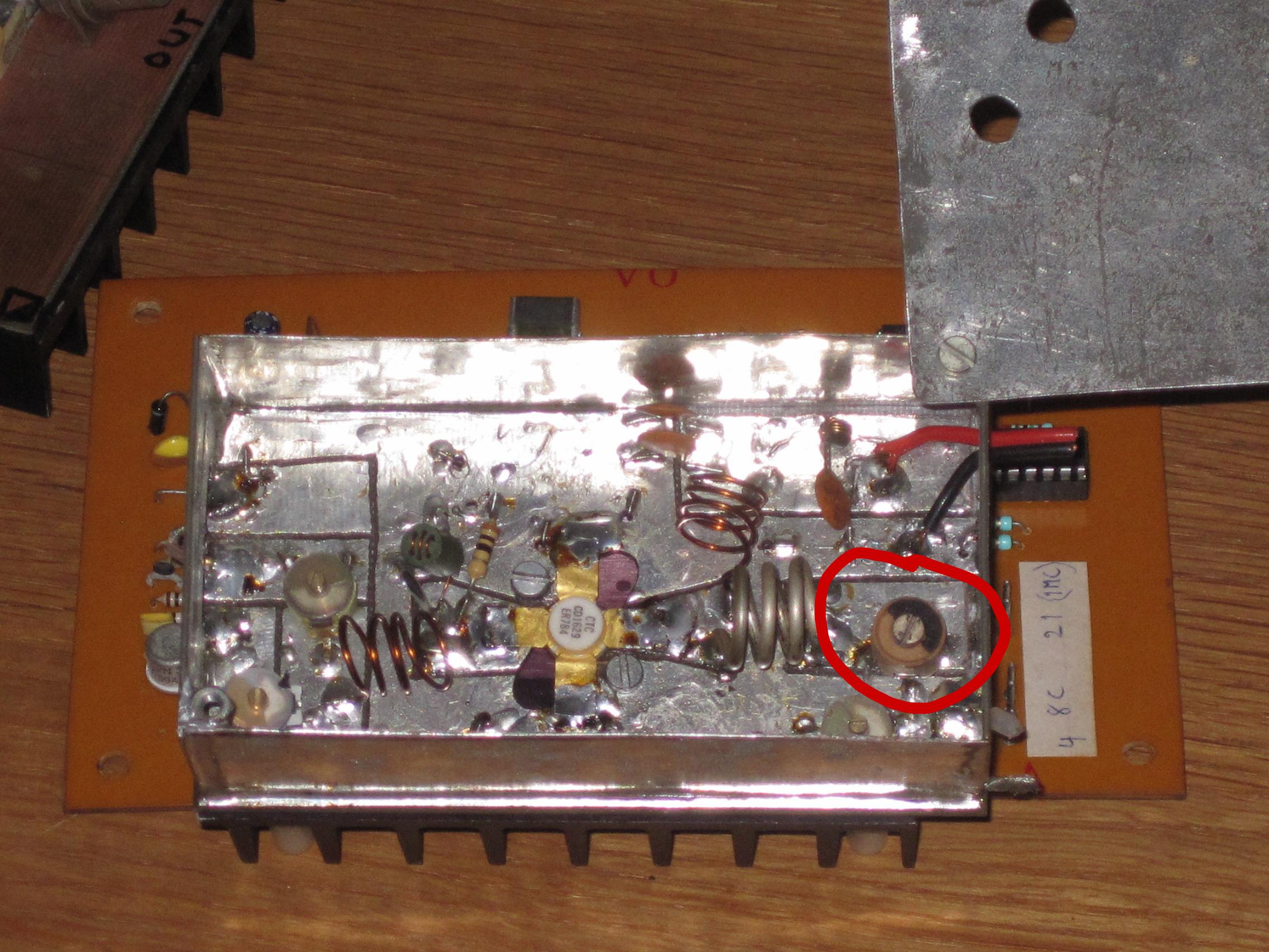

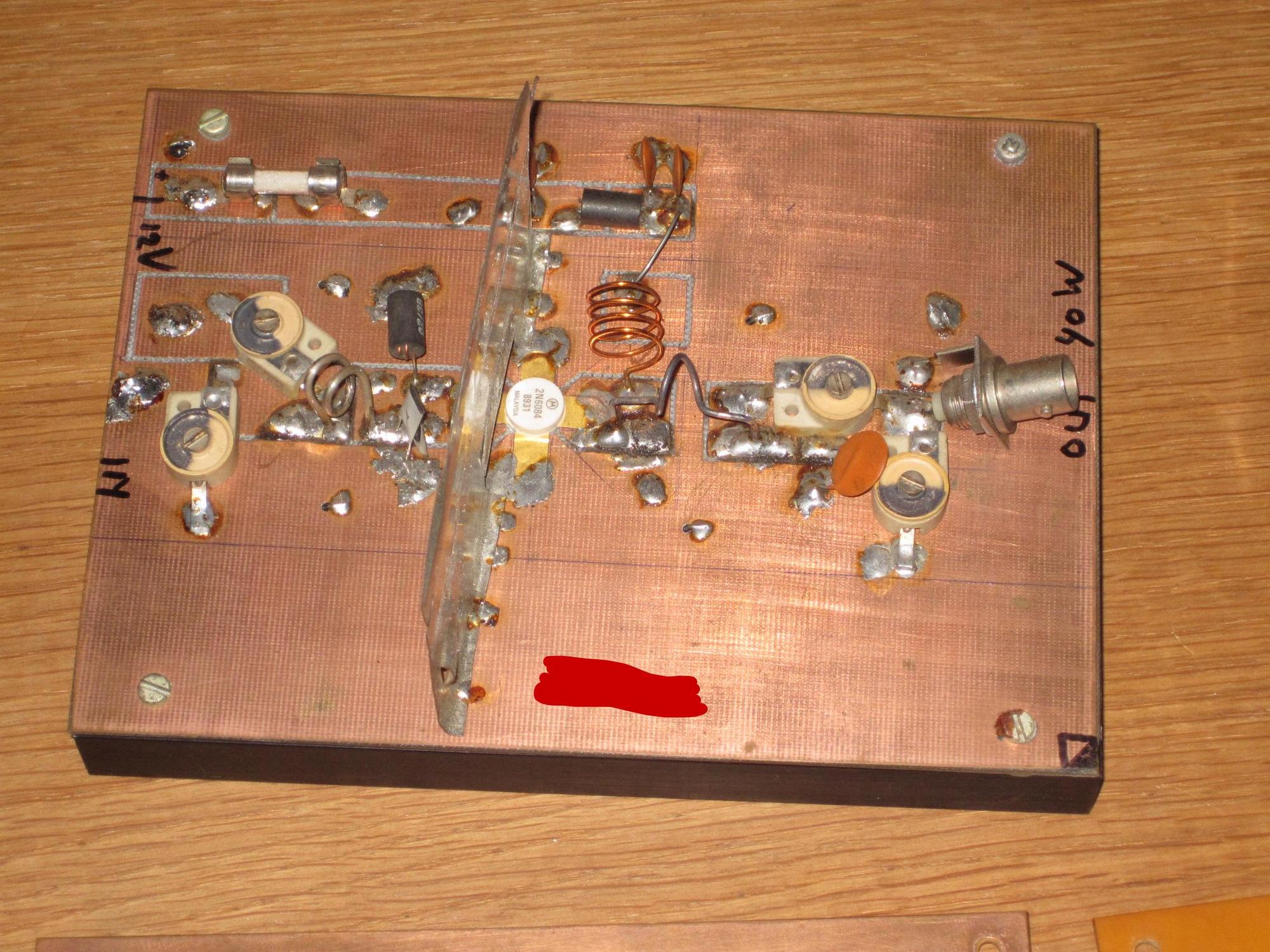

Op jou verzoek heb ik een aantal foto's gemaakt.
De eerste foto is een overzicht van het gehele zendertje.
Rechts onder zit de oscillator welke een hele grote spoel heeft uit 1,5mm draad vijf en halve winding over 8mm en 15mm lengte (139nH).
Dat is voor de mechanische stevigheid te bevorderen en de thermische stabiliteit (temperatuur) te bevorderen, ipv een spoel met dunner draad. Rechts boven de eindtrap en links boven de 2N2219A driver. Alles is op frequentie gepiekt alleen in de oscillator zit een 10-40pF keramische trimmer. Hiermee kan de frequentie worden ingesteld tussen 84 en 96,6MHz.
Afregelen is dus niet nodig, alle kringen zijn gepiekt op 86MHz, maar op andere frequenties komt er ook hetzelfde vermogen uit.

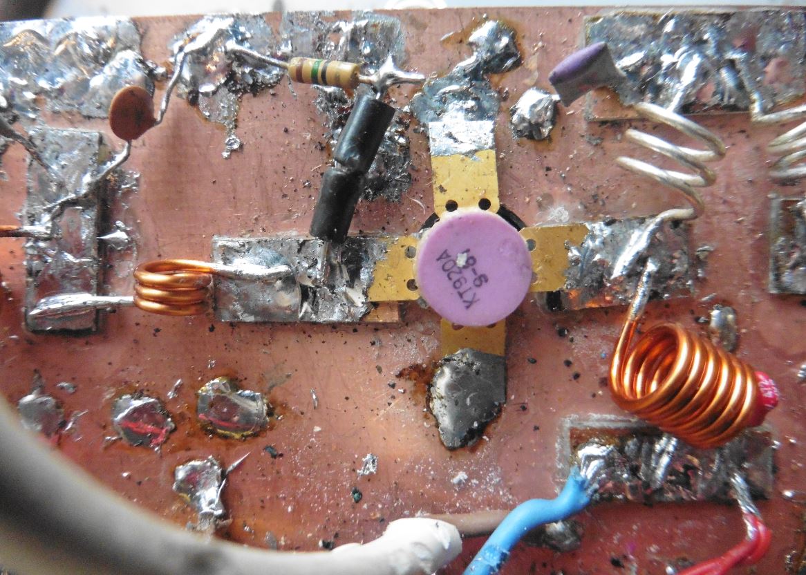

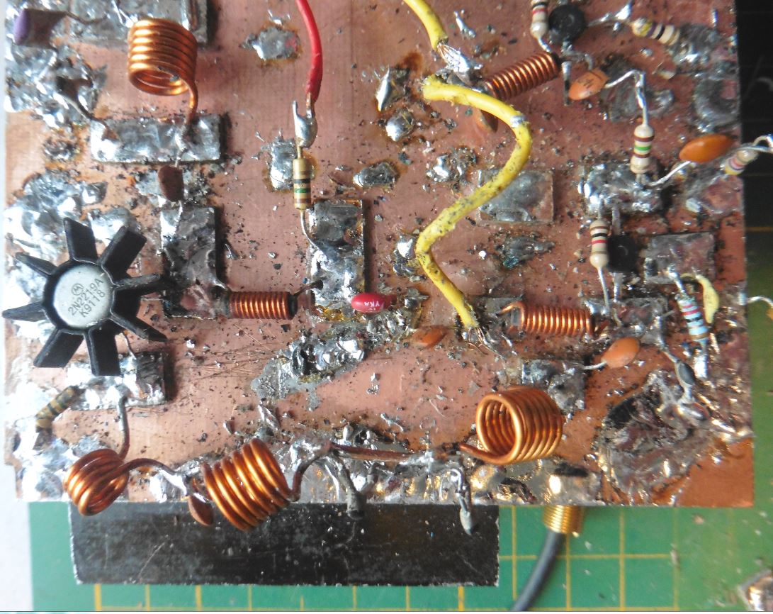

De volgende foto is een close-up van de eindtrap.
De trimmer (10-40pF) om de eindtrap af te regelen is vervangen door een 47pF vaste condensator, de spoelen zijn aangepast op deze condensator.

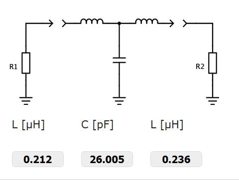

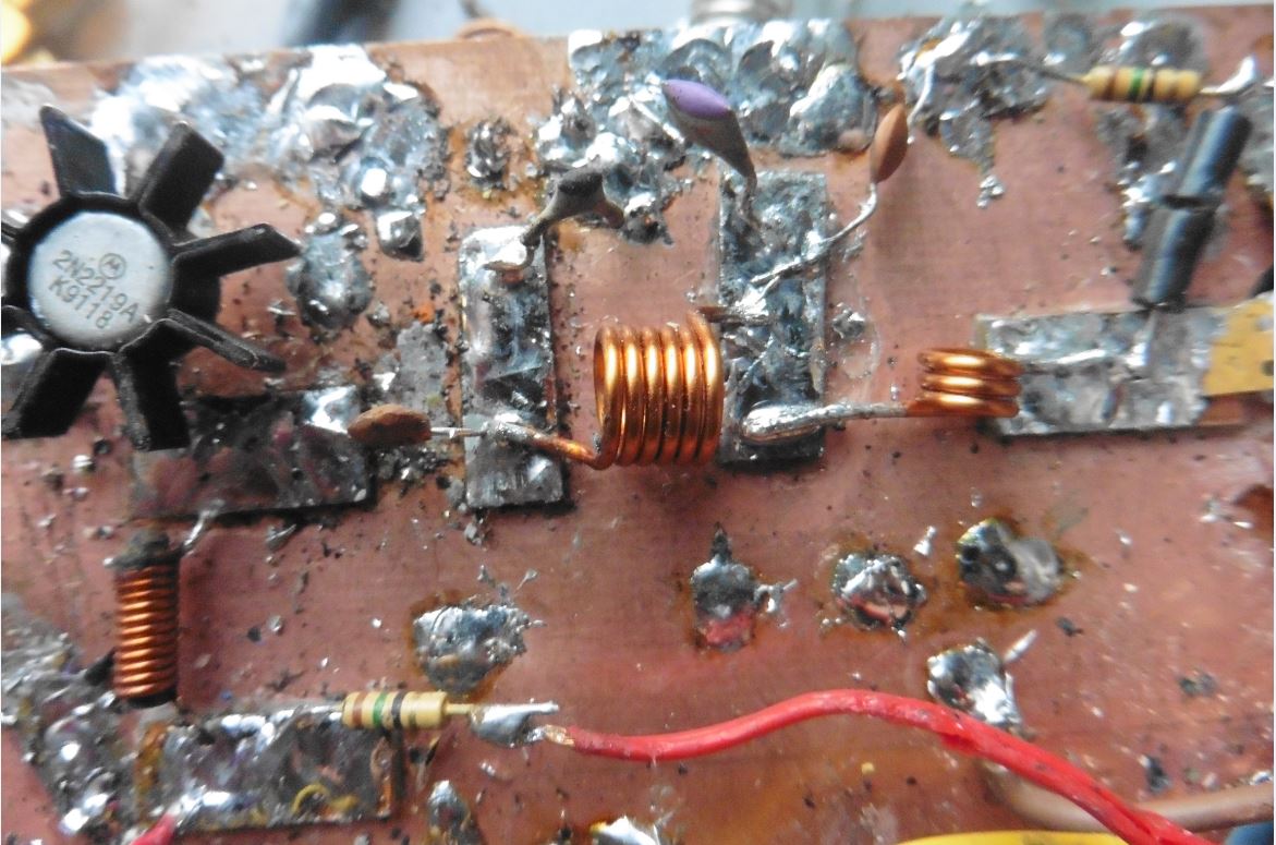

Deze foto laat de koppeling zien tussen de 2N2219A en de KT920A. Het is een laagdoorlaat pi-filter eigenlijk een impedantie aanpassing tussen de twee transistoren.
Deze foto laat de koppeling zien tussen de BFR96 en de 2N2219A. Dat gaat in drie stappen, met een dubbel pi-filter en vervolgens een L-match netwerk bestaande uit een shunt condensator van 68pF en een kleine serie spoel naar de basis van de 2N2219A welke in klasse C staat. De bias van de basis is verbonden met een 15 ohm weerstand naar de massa. Voor de bias van de eindtrap heb ik dat ook zo gedaan maar dan staat er nog twee ferrietkralen in serie met de weerstand. Merk op de collector voeding smoorspoelen, op een ferrietkern. Hier een foto van de ferrietkernen.
Van links naar rechts, als eerste een 5mm ferrietstaaf welke ik uit die QQE03/12 zender heb gesloopt, ik heb er meerdere van. Deze schuif ik in een spoel en zo verhoog ik de zelfinductie ervan, net zolang de spoel de juiste waarde heeft. Dan daarnaast zo collector voedingspoel welke ik dus in gebruik heb. Ik heb het niet opgemeten maar er zitten ongeveer 10 windingen op uit ik denk 0,5mm draad, op een diameter van 1,5-2mm ferriet staafje. Daarnaast zomaar wat ferriet staafjes waarop je ook draad van 0,5mm kan wikkelen om er een dergelijke spoel mee te maken. Daarnaast wat ferriet kralen die gebruikt kunnen worden in de bias van de basis in een klasse C versterker.

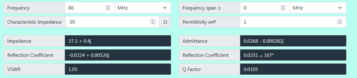

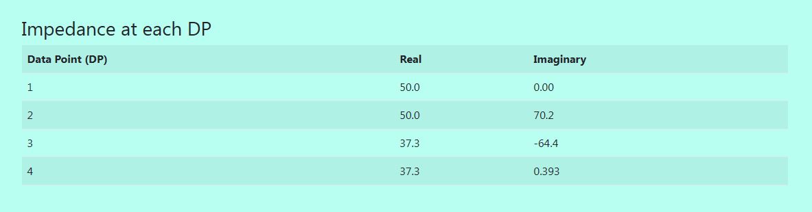

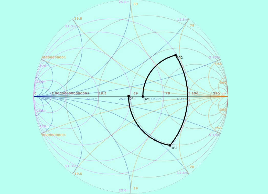

Daarvoor gebruik ik een L-match calculator, de formules hoef je niet uit je hoofd te leren, maar je voert alleen de waarden in.
https://www.changpuak.ch/electronics/calc_18.php
De laagste waarde in impedantie als eerste dat kan 50 ohm zijn maar bijvoorbeeld ook 6,5 ohm wanneer je van 50 ohm aanpast op de ingang van een eindtransistor in klasse C. Vervolgens de hoge impedantie, bijvoorbeeld 50 ohm in naar 6,5 ohm.
Dan de frequentie in MHz en tenslotte de Q. Deze kies ik meestal laag op 2, om verliezen in de aanpassing zo laag mogelijk te houden.
Je krijgt als eerste een L-match (spoel en condensator), daar onder een pi-match en tenslotte een T-match, met twee spoelen en één shunt condensator.
Je kan de Q veranderen en dan krijg je andere waarden voor de spoelen en de condensatoren, heel leuk om zo wat te analyseren.
Met een L-match kun je van alles aanpassen, van hoog naar lage impedanties of andersom. De naam L-match betekend niet dat er een spoel (L) inzit, maar omdat het netwerk in de vorm is van de letter L.
Als het niet helemaal duidelijk is kan ik het nog verder uitleggen, tot zover weer even.
Hallo Martin,
JAAaaaa zit lekker met jou mee te kijken nu.
Misschien wel opletten voor overslag of inslag of hoe noem je het? ( of mot ik mu er nie meej bemoejen? )
( rode en gele draadjes en de osc. Naar die roze BLY(KT920A) van jou? En Schotjes? ) ik zeg maar wat Martin!
( zodat het HF niet van KT920A naar oscillator overspringt misschien? )

Hoi meelezers. Intussen heb ik na wat veranderingen mijn ontwerp van het zendertje, over te zetten op een "nette" pcb. Mijn ontwerp is verbeterd op alle frequenties tussen 83 en 96,6MHz heb ik exact hetzelfde uitgangs vermogen, het is een echte no-tune zender geworden. Maar met filters ertussen.
Wat ik wilde zeggen is wanneer je iets over TX versterkers wil leren, je naar deze video van M0NTV beslist moet kijken:
https://www.youtube.com/watch?v=0eCZFZ_iAkg
Op deze manier heb ik ook VHF versterkers gebouwd, maar dan met een binoculaire HF breedband transformator, met ferriet materiaal #61.
Biffilair gewikkeld, op deze manier:
https://www.youtube.com/watch?v=E0RL3icyyR8
Deze manier heb ik in het verleden vaak toegepast en dat werkt prima en koppelt direct op een 50 ohm uitgang. Echter in mijn ontwerp gebruik ik dit niet, maar transformeer direct naar de belasting impedantie. De reden dat ik 5 Volt voedingsspanning gebruik is omdat het makkelijker is om een lage collector belasting weerstand te krijgen is als op 12 Volt.
Een tweede reden om een lagere spanning te gebruiken, is dat ik niet zoveel vermogen nodig heb, op 5 Volt heb ik meer als voldoende vermogen, bij een lagere impedantie. Ook is de schakeling meer "robuust" als dat het op het randje staat van zijn prestaties, de BFR90 en BFR96 kunnen tot max. 15 Volt.
De methode van transformeren vanuit een hoge collector impedantie (geen collector belasting weerstand) is door mijzelf ontworpen, ik gebruik geen L-match calculators als deze:
https://www.changpuak.ch/electronics/calc_18.php. Dit omdat ik de praktische waarden daar op invoer geen relevante waarden uit krijg. Wat ik heb gedaan is de waarden toepassen, waarvan ik weet dat het werkt, uit praktische ervaring. Dus alle aanpassingen en filters heb ik ontworpen zonder enige hulp, zoals een calculator.
Mijn volgende plannen zijn om achter dit zendertje een 2N5591 te zetten welke 20 Watt afgeeft, welke slechts de voorversterker zal zijn.
Hiermee stuur ik een BLW96 mee in welke 80 Watt zal gaan geven. Dit gaat naar een Wilkinson splitter voor tweemaal 40 Watt en hiermee stuur ik twee eindtrappen (met de BLW96) mee in. Deze geeft tweemaal 200 Watt, samen 400 Watt, via een Wilkinson power divider. Enkele van deze schakelingen heb ik al gebouwd er zullen alleen wat aanpassingen nodig moeten zijn om er breedband no-tune versterkers van te maken. Maar er zijn meer manieren om dit te bereiken; 50 Volt kwadraat gedeeld door vermogen is 12,5 ohm en dit is toevallig een aanpassing van 1:4 op 50 ohm. Bij 400 W is dit dit 1:8. Een transformatie verhouding van 1:8 is niet zo praktisch, wel 1:9 maar 1:4 is makkelijk dus dat zal het wel worden. Voorlopig nog genoeg te doen.

Ik heb de keuze gemaakt om een smoorspoel te gebruiken ipv. een luchtspoel.
Dit omdat ik een shunt condensator (een C vanaf de collector naar de massa) en die mag of moet niet mee resoneren met de collector voedingspoel. De gebruikte aanpassing resoneert dan alleen met de C's en de L's in die aanpassing.
Ik had het over "valse"resonanties" welke kunnen ontstaan bij het gebruik van een luchtspoel in de voeding van de collector voedingspanning.
Dit wilde ik dus voorkomen. Ik heb het aantal windingen geteld dat zijn er 10 en de diameter is 2mm ferrietstaafje dus.
Ik dacht anders dat misschien doen?
Nou dat hoef je dus niet te doen, want dat heb ik al uitgebreid onderzocht en geloof me of niet, dit blijkt de juiste oplossing om het zo te doen.

MartinV, zijdelingse vraag, maar kunnen de trimmertjes aan de outputkant van de BLW77 dergelijke vermogens wel aan? Net even de datasheet van de BLW77 bekeken en da's toch een ferme transistor met 130W output.
In de tijd dat ik nog RF-versterkers bouwde (eigenlijk allemaal 1:1 varianten van het voorbeeldontwerp uit hun datasheets, alleen wat lager in frequentie 100-108MHz i.p.v. 175MHz) had ik een 15W-amp o.b.v. de CD1629. Daar begonnen die kleine kunststof diëlectricum-trimmertjes al te roken bij 10W RF, door te grote RF-stromen en de diëlectrische verliezen van de trimmers. Daarom keramische trimmers gebruikt bij die 15W amp en de grotere 40W amp (2N6084).
Dus ik sta enigszins verbaasd dat bij dergelijke hoge vermogens als bij u deze trimmertjes het wel schijnen vol te houden?
electron920
Ha nonius,
Even geen tijd voor het draadje van @rob007 volgende week iets meer tijd
Jou opmerking is terecht die trimmers folie zijn van plastiek lijkt op teflon en die kunnen op die plaats niet gebruikt worden.
De Q is te laag door een te grote serie weestand wordt het component warm.
@Martin V,
Ik zal komende week ook jou ontwerp doorrekenen ik zie hier en daar toch een vraagteken.
Kan je een schema laten zien hoewel recht vooruit, ik hebt de S-parameters van de transistor dat is geen probleem.
Let op de specificaties van je trimmers daar is voor wat de RF spanning in de gegevens niet direct veel over gezegd.
Maar je zit al snel te hoog zo'n filter werkt in de sperband (alle filters) op basis van reflectie,
dus zowel de spoelen als condensatoren krijgen behoorlijk voor de kiezen.
Dit betekend warmte dus verloop en dus..... misaanpassing nog meer verlies en ga zo maar door.

Om te beginnen met Henk, Als je die aanpassing zou willen doorrekenen dan graag. Zowel de BFR96 en de daarachter geschakelde 2N2219 hebben beiden een collector belasting weerstand van 180 ohm. En de basis/emitter belasting van de 2N2219A is 39 ohm. Dan voer ik deze gegevens in op een L-match calculator.
https://www.changpuak.ch/electronics/calc_18.phpVoor de ingang impedantie kies ik voor beide versterkers 50 ohm, dan heb ik een Q van iets meer als 3. Het type van aanpassing daarvoor kies ik een T match filter, die kan dat makkelijk want ik hoef maar een klein beetje omlaag te transformeren met die T-match.
Maar ik heb wat merkwaardigs ontdekt, mijn volgende werkwijze is controleren aan de hand van de Smitt-chart of dat wel klopt. Als ik die aanpassing overneem klopt het niet, een heel stuk zelfs niet. Ik ben aan het spelen geweest met de spoelen en de condensator, maar ik kom op een veel hogere capaciteit uit. En deze verschilt behoorlijk met de waarden die de L-match calculator adviseert.
Ik heb meer vertrouwen in de Smitt-chart calculator als in de L-match calculator, maar mijn vraag aan jou Henk is wat vind je van mijn werkwijze en hoe verklaar jij die verschillen? Wie moet ik nu geloven, ik denk de Smit-chart, maar ik weet het niet.
Oke dan kom ik dus met een filter wat ontworpen is, de exacte spoelen kan ik niet bereiken, ik neem een heel aantal windingen dus 4 of 5 of 6 en een bepaalde diameter, maar ik zit niet precies op de gewenste waarde. Voor de condensator neem ik het liefste standaard waarden. Mijn aanpassing volgens de Smitt-chart calculator ziet er zo uit:
En deze aanpassing:
Dit zijn de impedanties op de ingang en de uitgang:
de SWR verhouding:
Dus ik ben benieuwd naar jou mening Henk, wat je hiervan vindt.
