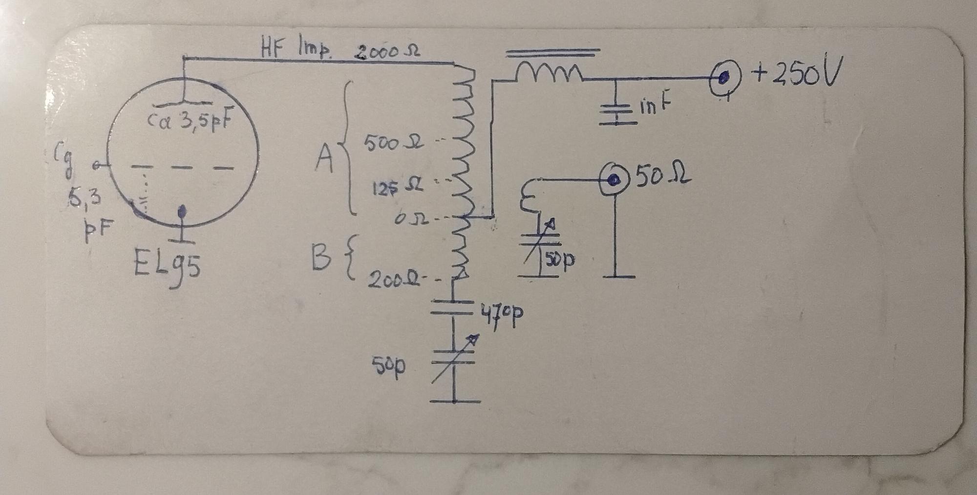

Het beste gebruik je, wat men noemt een balanskring.
Op de anode is de impedantie hoog, ca. 2000 ohm. Daar geen afstemmen C plaatsen, dat zou te hoge Q , dus hoge kringstroom met de nodige verliezen geven. Je moet de spoel verlengen. Deel A vormt een parallelkring samen met de anodecapaciteit. Het deel B vormt een serie resonantie kring, daarmee kun je deel A als het ware iets verlengen of verkorten.
Spoelformaat komt wel vrij precies, je moet een stroomdip bemerken bij afstemmen. Succes !

No problem.. hier wordt ook zo'n kring gebruikt.

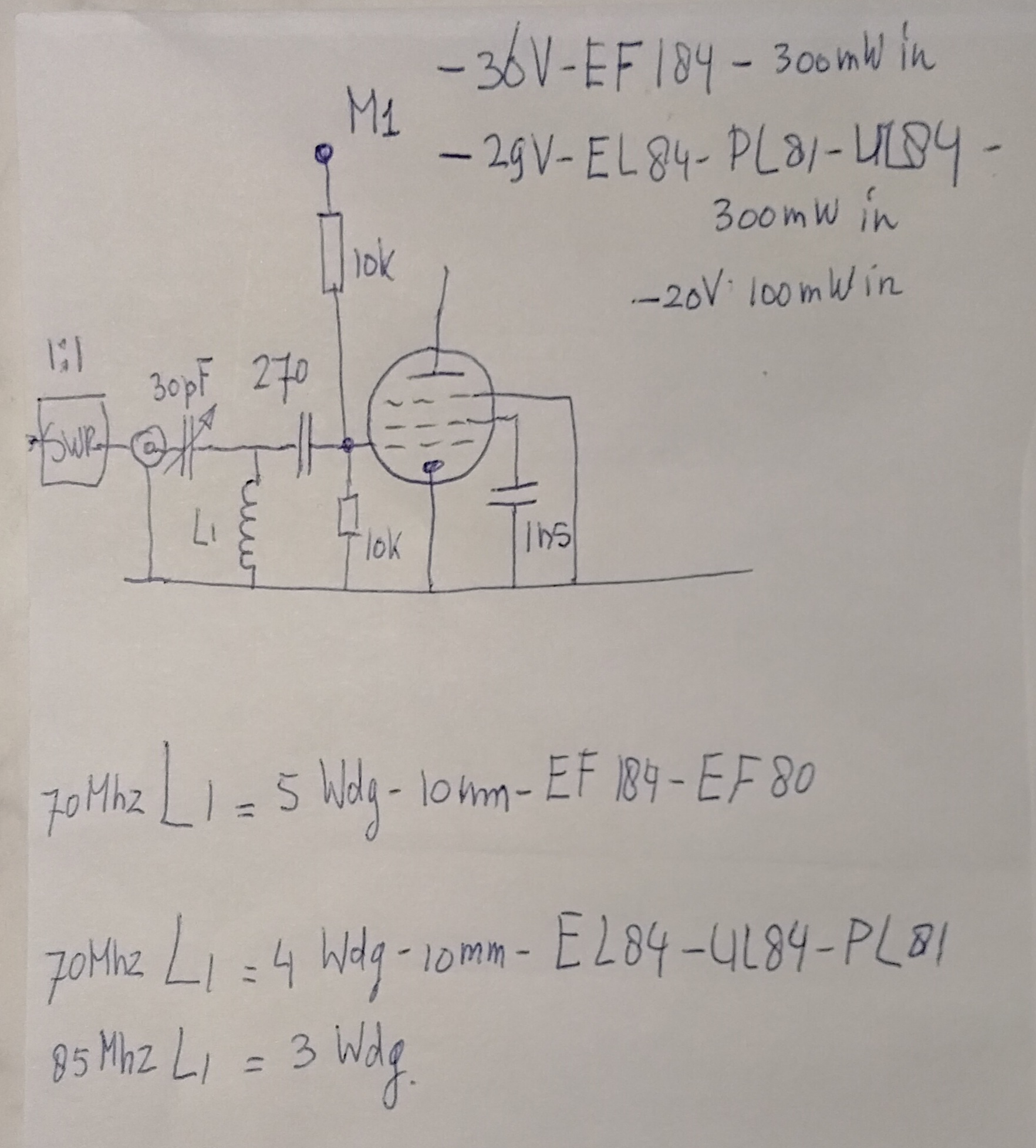

Om te beginnen, is het handig eerst het ingangscircuit in orde te maken.
(Dan kan die 250v gewoon even weg.
100mW in is voldoende om -20 v op het stuurrooster te krijgen en de buis uit te sturen.
De combinatie 30 pF trimmer en L1 moet dan wel de juiste waarde hebben.
Ik heb wat proefjes gedaan. De EF184 heeft 1 winding meer nodig dan een EL84 of UL84. PL81 precies dezelfde waarde.
Heeft te maken met de capaciteit stuurrooster naar kathode.
Belangrijk dat de instuur SWR ca. 1:1 is. Dat wijst op optimale aanpassing en vermogensoverdeacht.
EL95 nog niet getest (7pens..) maar zal niet veel uitmaken.
Ik ontdekte dat mijn Wouxun 4 meter porto ook op 85 mhz nog output heeft.., dus kon ook daar even testen.
zie de afdruk.
De roosterweerstand heb ik nog verlaagd tot 3300 ohm.
Dat geeft enigszins roosterstroom, en verbetert de uitsturing, vooral bij lage (hoog)spanningen.
Daarmee ging de anode + G2 stroom van 15 naar 23 mA omhoog bij een EL84.
Dit bij 30 volt 'hoogspanning' , waarmee ik eerst altijd test..

Leuk als er vooruitgang in zit! Dan is de insturing wel o.k.
Hier nog even de UL84 van een uitgang voorzien.
Er komt 800 mW uit bij 45 volt 'hoogspanning' = de gloeispanning.
Op 70 mhz. Stroom 38 mA.

Om te beginnen kun je de neg. roosterspanning meten die de sturing produceert. Daartoe kun je een R, zo tussen 10k en 47k aan één kant aan het rooster solderen. Andere kant moet je minstens -15 volt meten. ( hoogspanning hoeft er niet op.)
Als dat klopt moet het werken. Zo niet dan moet die spanning omhoog getransformeerd worden,zoals eerder aangegeven. Met trimmer en een spoel.

Bedoel je nu R1 bij mij 22K? 47K was/werd ie bij mij minder.
R3 (bij mij 33K) weet ik ook niet zeker? kga misschien als ik weer ff de kans krijg 4K7 en 10K proberen.
Zag nu ook een schema waarbij de trimmer over de spoel stond.
(wel uitkijken, kun je geen toltrimmer ff vastpakken om te trimmen!
kwil ook nog ff terug naar die EF80 kijken of ik er toch ook niet Watt meet uit kan krijgen,
want kan mij bijna niet voorstellen dat een EL95 meer doet dan een EF80? Toch? (lijkt me zo stug!?)
En anders zet ik er 500Volt op! Goed?
VrGr Rob.

nonius
Door het schema van een ontwerp duidelijk en logisch te tekenen is de werking in één blik te doorgronden (en vallen 'rare dingen' ook direct op).
Maar door het zo ondoorzichtig te tekenen kost het erg veel moeite om te begrijpen hoe de schakeling opgebouwd is en hoort te werken, zélfs bij relatief simpele schakelingen zoals deze. Kijk bijv. ook eens naar het schema in bijlage wat wel in één oogopslag duidelijk is (net als het schema van Bert-Jan in deze thread).
Ik zie dat je in het uitgangscircuit twee keer een 10pF condensator in serie hebt staan met de trimmers. In het geval van de 60pF toltrimmer beperkt de vaste condensator het trimbereik dan tot 4pF-8.5pF. (verondersteld dat de minimale capaciteit van de trimmer 6pF is, d.w.z. 1/10 v.d. max. waarde).
Ik heb net even snel een oud (1970) ontwerpje van een 2W 2m transceiver o.b.v. de EL95 erbij gepakt en daar wordt een staaftrimmer van 0-6 pF gebruikt (op 145 MHz; dus voor 85 MHz zou ik 1-10pF verwachten). In het laagohmige uitkoppelcircuit wordt een 0-45pF schijftrimmer gebruikt, dus in uw geval zou ik 0-75pF verwachten (waarschijnlijker: 5-75pF).
Het lijkt mij dat het regelbereik van je trimmers zwaar om zeep wordt geholpen door de vaste condensatortjes van 10pF. Die in het uitkoppelcircuit zou ik zonder meer verwijderen (volgens mij had ik dat al een keertje eerder geopperd ook), en in het anodecircuit zou ik een staaftrimmer van 8-10pF uitproberen, evt. in combinatie met een kleine vaste condensator (10pF?) parallel als de capaciteit van de staaftrimmer te weinig blijkt op 85MHz.
Los daarvan verwacht ik dat de voltagerating van de 60pF toltrimmer in de anodekring onvoldoende is (relatief hoge impedantie daar, dus hoge spanningen).
[EDIT: en mocht je geen staaftrimmer van 1-10pF hebben, dan zou ik het met een 'gimmick-capacitor' proberen: http://sm0vpo.altervista.org/begin/gimmik-0.htm ]
Het gaat om de meetweerstand naar punt M1. Daar moet je minstens -15 volt meten. En daar gaat echt geen hf doorheen, dus ontkoppelen hoeft niet.
Wordt een wat technisch verhaal.
Zolang de dissipaties niet worden overschreden, kun je de G2 weerstand verlagen tot bijvoorbeeld 4k7. Dus anodestroom / spanning meten en rekenen.
Dan moet de EL95 zeker 5 watt kunnen maken. Gaat echt niet met een EF80. Maar dan moet wel alles kloppen.
Misschien handig wat trimmers met een knop te hebben. Die hoogspanning blijft uitkijken.
Op zondag 24 november 2024 21:25:16 schreef nonius:
Iedereen heeft het al gezien natuurlijk, maar ten overvloede: het knooppunt L5-RFC gaat niet 'hard' naar massa, zoals in het schema in de post van @nonius getekend. Op deze plaats zit C17, een doorvoercondensator van 1 à 2 nF.
