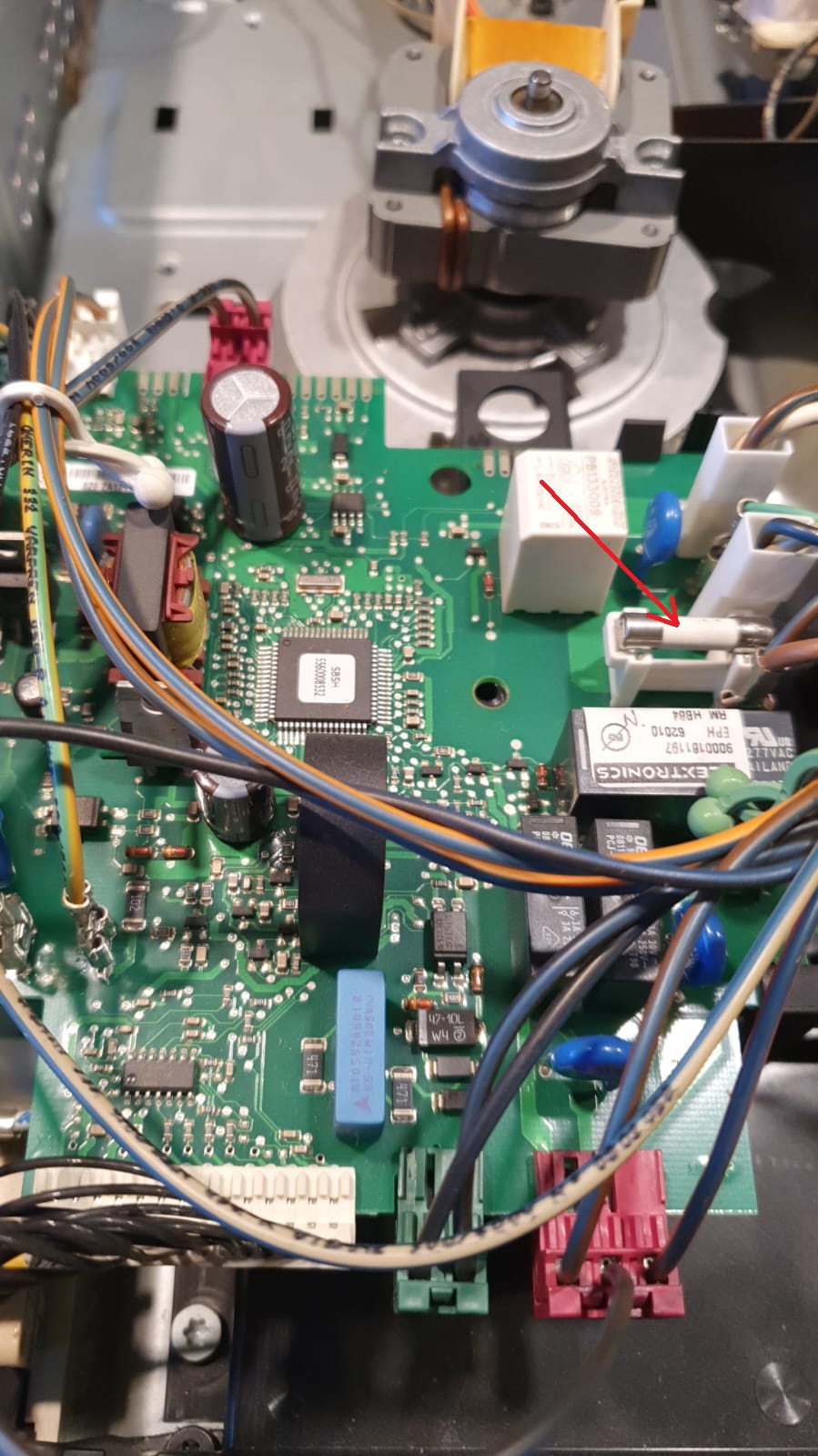

Op het controleboard is er een zekering defect.
Moet ik bepaalde controles uitvoeren voor ik deze vervang?
Nee. Vervangen en testen. Neem bv een 8a doorschijnende. Dan zie je wanneer die springt. Timing is belangrijk. Springt ze bij openen vd deur dan is het deurslot defect. Springt ze na op start te drukken dan is de inverter in sluiting.
Als alles werkt kan je nog de gepaste zekering nemen. Dat gaat de kost niet zijn.
Maar je moet wel eens uitleggen hoe je 230v op de inverter meet met een defecte zekering??
Dat was ik juist ook aan het bedenken want deze zekering gaat naar de inverter. Ik heb na het inschakelen heel even 230 op de meter gezien.
Ik ben in mijn magazijn gaan zoeken en heb enkel F en T zekeringen, ik moet dringend uitbreiden.
Ik heb een F6 genomen en de microgolf gestart op 90W, dat bleek te werken en na een minuut was een kop water lichtjes warm.
Ik ga de nodige zekeringen bestellen.
Ik denk dat ik best wacht tot ik die heb om dan verder te testen.

Ik heb voor te testen een zekering gewoon glas F6A en de microgolfoven gestart op 90w , 2.5A met A tang gemeten. vermogen opgedreven tot 600w en 5.1A gemeten. Water in de microgolfoven werd warm. De zandzekeringen zijn besteld en worden eind van de week verwacht. Ik denk dat alles dan terug in orde is.

Morgen heb ik de 8A M zandzekering en ga de oven op vol vermogen testen en de stroom meten.
Ik heb de tunnel en de antenne gecontroleerd, zijn in orde.
Het glazen schoteltje was erg vuil en aangebakken, heb dit gereinigd.
De zekering houder is ook in orde.
Ik ga ook eens vragen of ze per ongeluk het metalen rooster hebben laten zitten als ze de microgolf gebruiken.
Vandaag grote doos ontvangen met zekeringen, M 8A Zand.
Zekering geplaats en 10 min op vol vermogen, na 1 min 8A en na 5 min zakt tot 6.6A.
Alles werkt:)
