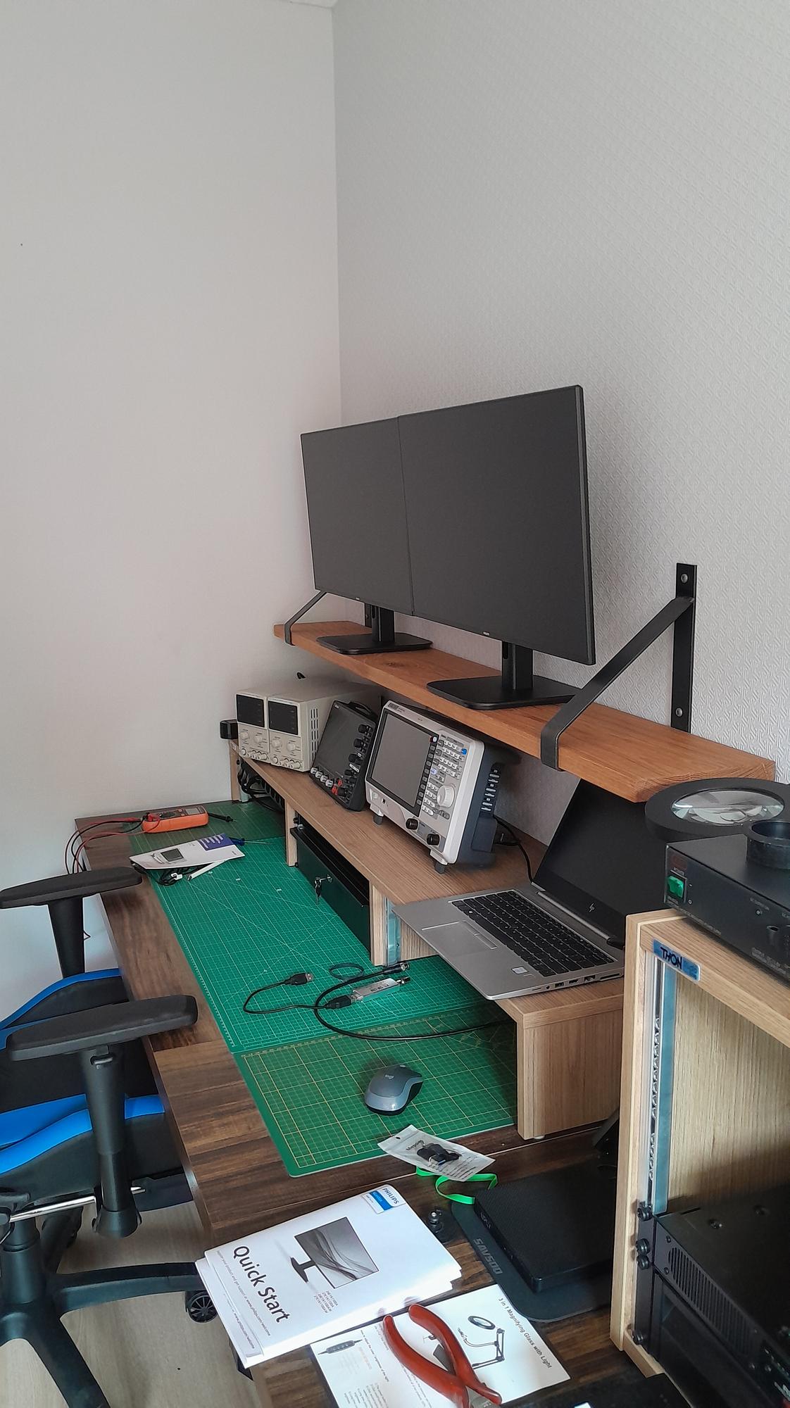

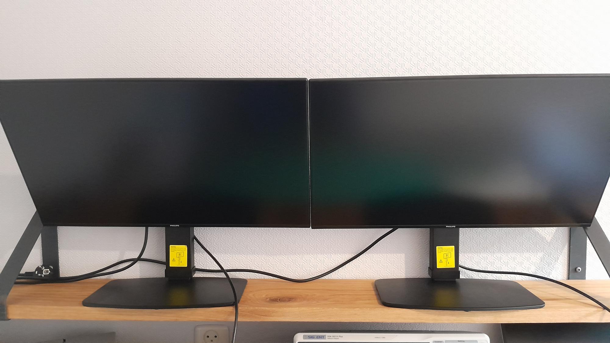

Wie weet er een merk/typenr.monitor wat flink voorover kan hellen/buigen? //
De meeste monitoren kun je een heel stuk achterover \\ kantelen maar niet voorover.

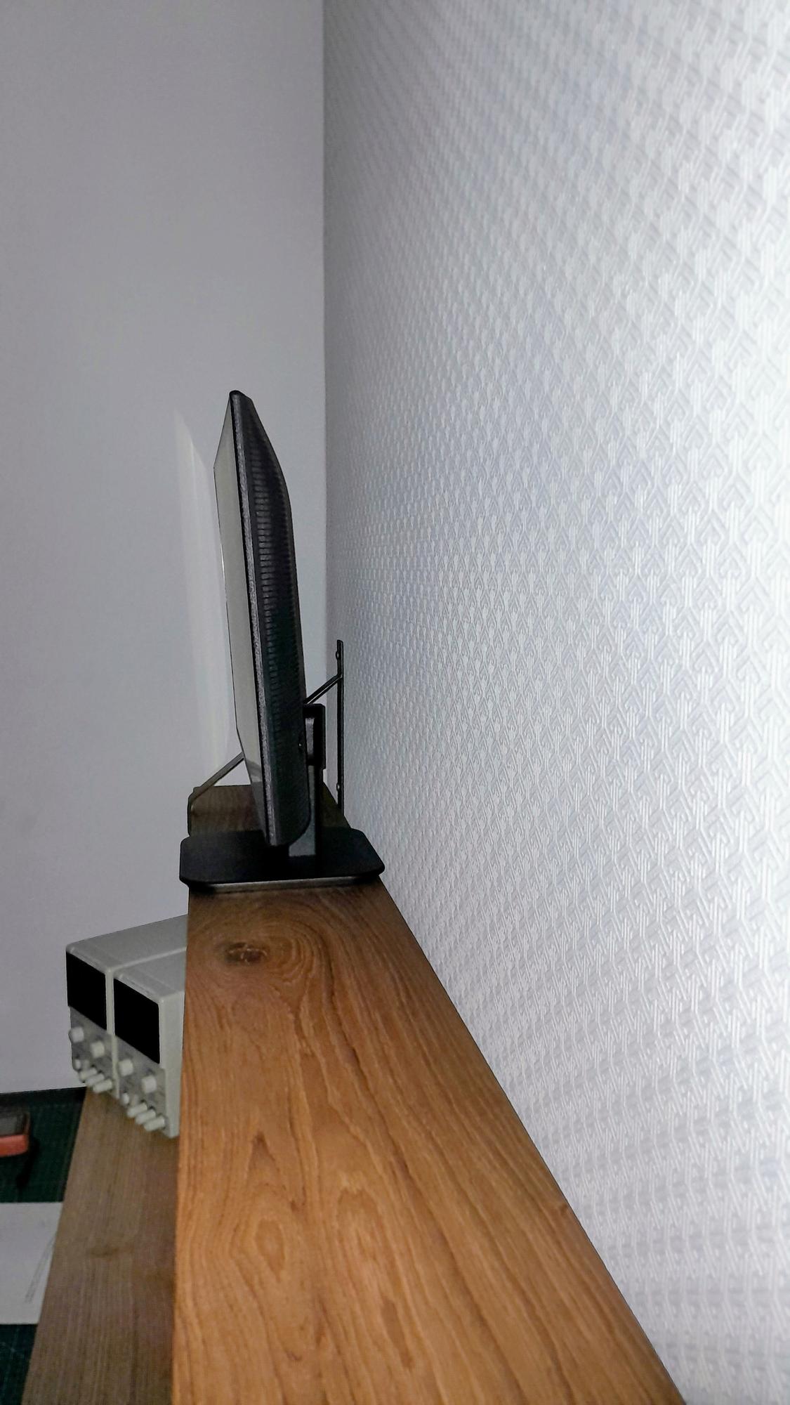

Op de foto het zijaanzicht van een Philips monitor die niet verder // kan.
Neem je toch een muurbeugel met een Vesa mount hoor ik u denken...
Nee,dat is nu net niet de bedoeling :)
Ik wil 2 losse monitoren op de plank.
Edit\zoeken en dan kantelbaar aanvinken schiet ook niet echt op want ze zijn (bijna) allemaal kantelbaar....

Die zijn aardig aan de prijs ja... :) maar het bracht mij wel op een idee.Gewoon heel de monitor,met voet en al kantelen en dan borgen/vastzetten zodat de monitor niet voorover lazert.
Met een lat van 1 cm dikte kom ik al aardig in de richting.

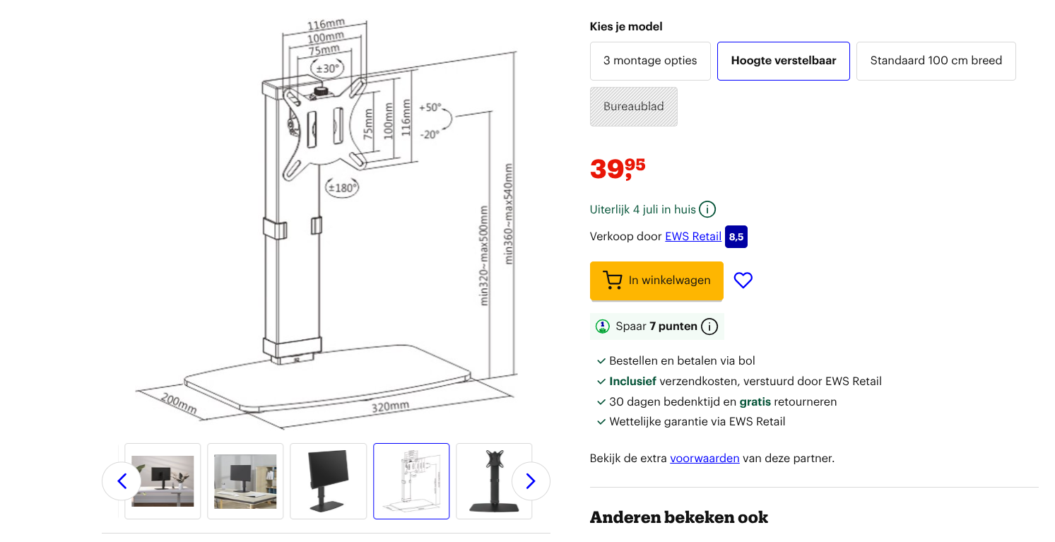

Goede tip revado,die voet, + en - 10° dat komt aardig in de richting. lijkt mij genoeg helling.

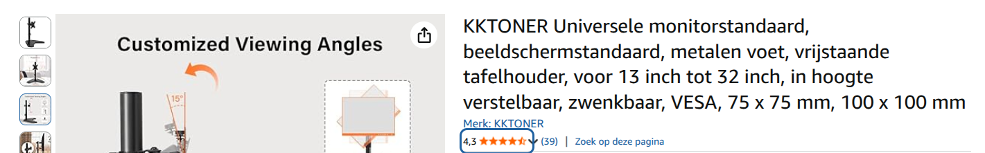

@revado.kwam er nog 1 tegen.Deze kan 15° voorover...2 stuks besteld,nog bedankt voor de tip!! :)
Die kan nog wel meer als je monitor niet te groot is (monitor tegen pijp is je limiet)
Makkelijk op te lossen door een paar afstandsbusjes achter de VESA mount.
Ja precies,maar mijn inschatting is dat 10°voorover voldoende is en dan is er nog ruimte tussen onderkant monitor en de pijp.Maar we gaan het zien morgen.
Bij meer als 10 graden moet je 'm waarschijnlijk aan de tafel vastschroeven (sowieso aan te raden), anders kukelt 'ie voorover...

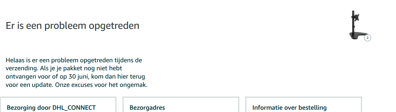

Dat heb ik weer...zaterdagavond tot 21:30 zitten wachten op DHL die de 2 monitor voet/steun-gevallen zou komen brengen..

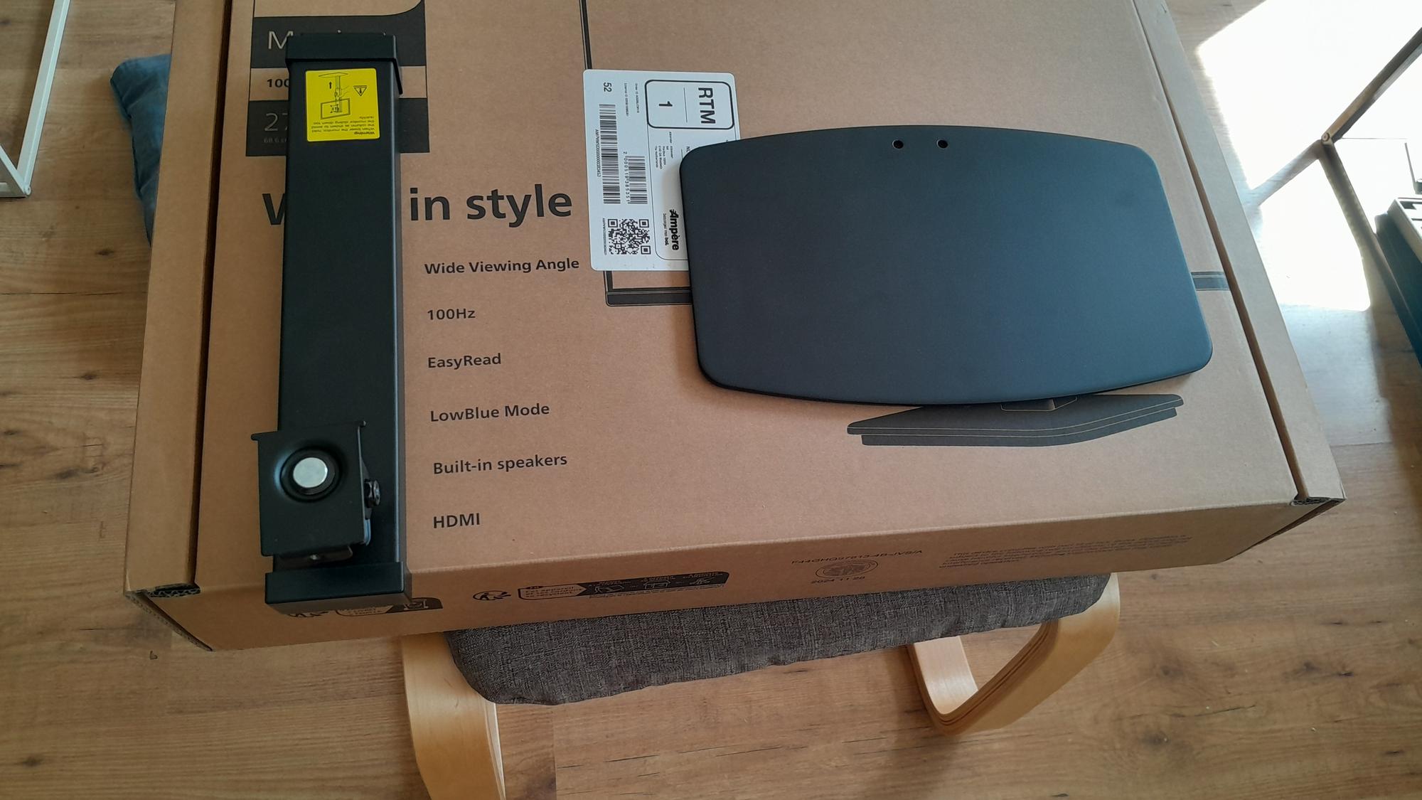

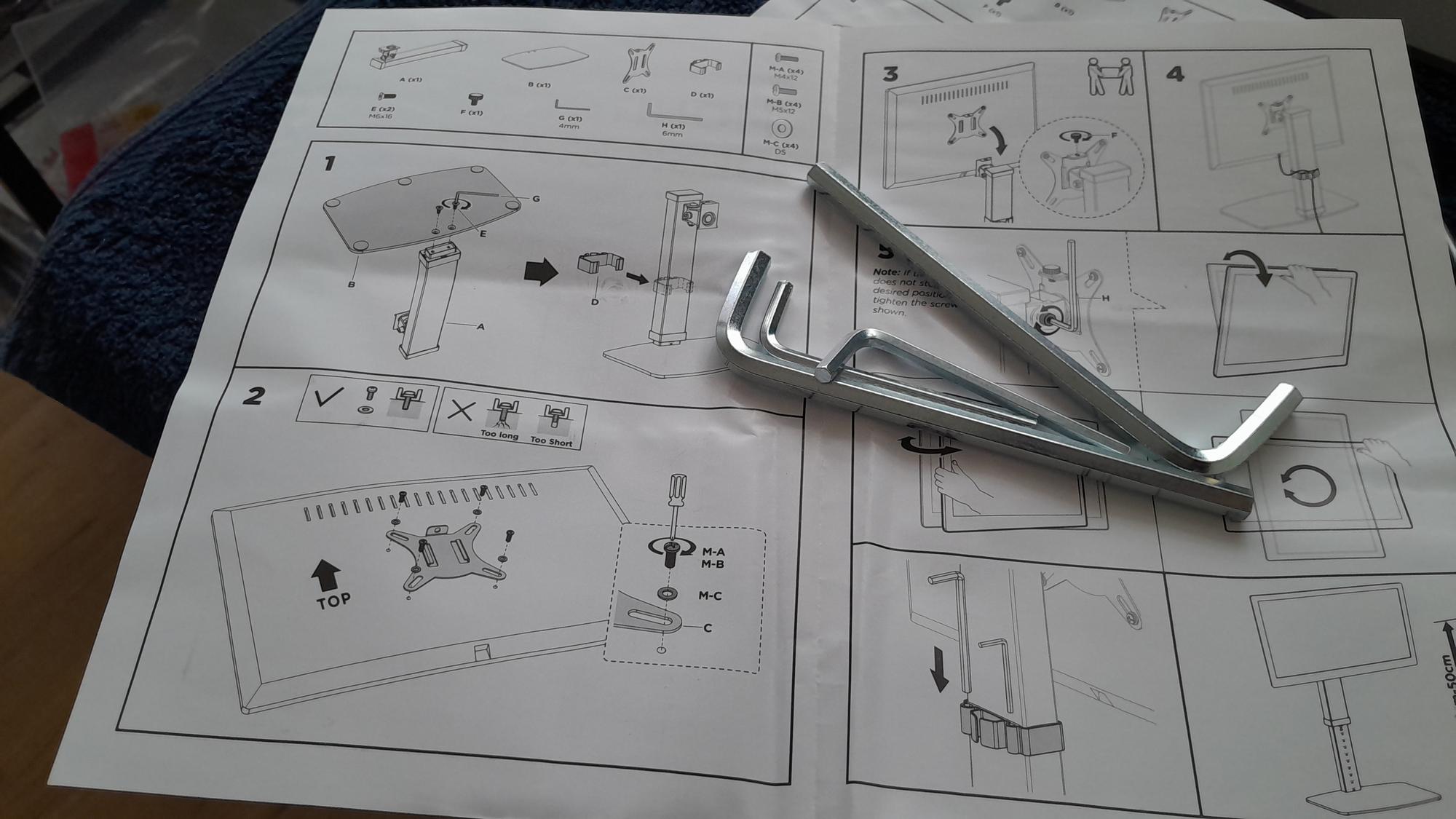

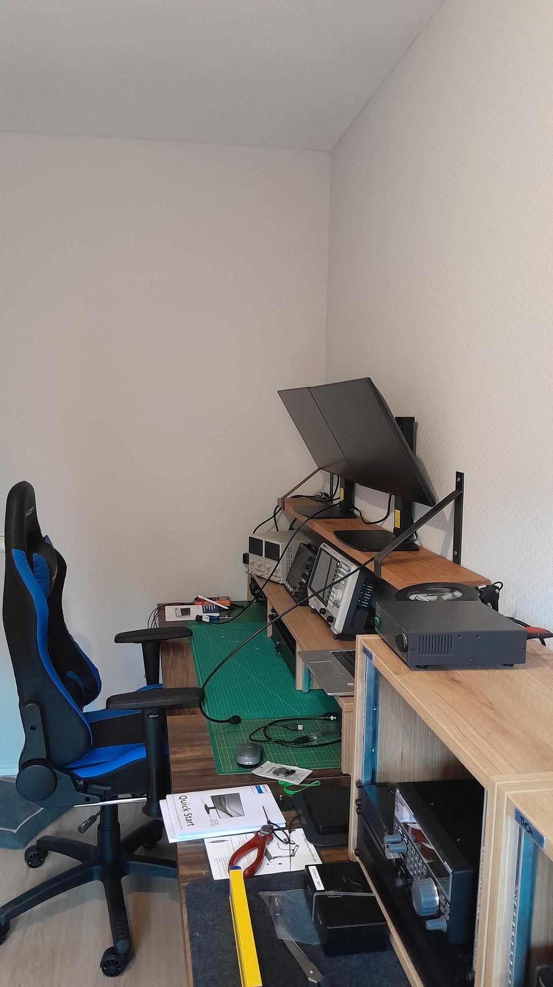

Geld terug gekregen en 2 stuks nieuwe en andere monitorstandaards besteld.Deze zijn loeizwaar en gebouwd als een tank.De grondplaat is 6 streep dik staal met daarop een stalen kokerprofiel.No way dat ie voorover lazert.Ook weer opgelost...op naar het volgende probleem oplossing.
Foto 1 = voor
Foto 2 = na
Foto 3 = V.A
Vaak hebben monitoren vier VESA bevestigingspunten aan de achterzijde (daarin zitten draadbussen).
Daarvoor kun je een strip maken en die omzetten aan de einden, zodat de monitor ertussen past.
Een staande beugel dan nog te maken met omhoog gevouwen uiteimden. Zo kun je een voet maken die werkt als in het eerste voorbeeld van deze thread.
De materiaalkosten zullen enkele euro's bedragen.
