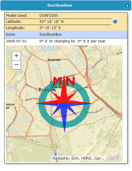

Dan zouden ze wel zo'n zestien jaar te laat zijn. In, zeg, Bussum ging de variatie (ook weleens declinatie genoemd) in 2009 van west naar oost.
In Eelde hadden wij daar in 2006 al het glas op geheven. Een soort equatorpassageviering, maar dan andersom en magnetisch.
Een handige tool vind je o.a. hier.
Voor sommige calculators moet je je (gratis) registreren. Ik was dat blijkbaar nog.
Ik heb nog, zou je met wat overdrijving kunnen gezeggen, meegewerkt aan de declinatiecalculator: ik meldde een bug in de uitvoer.
Werd gauw gefixed, kreeg nog een leuk antwoord op toen.

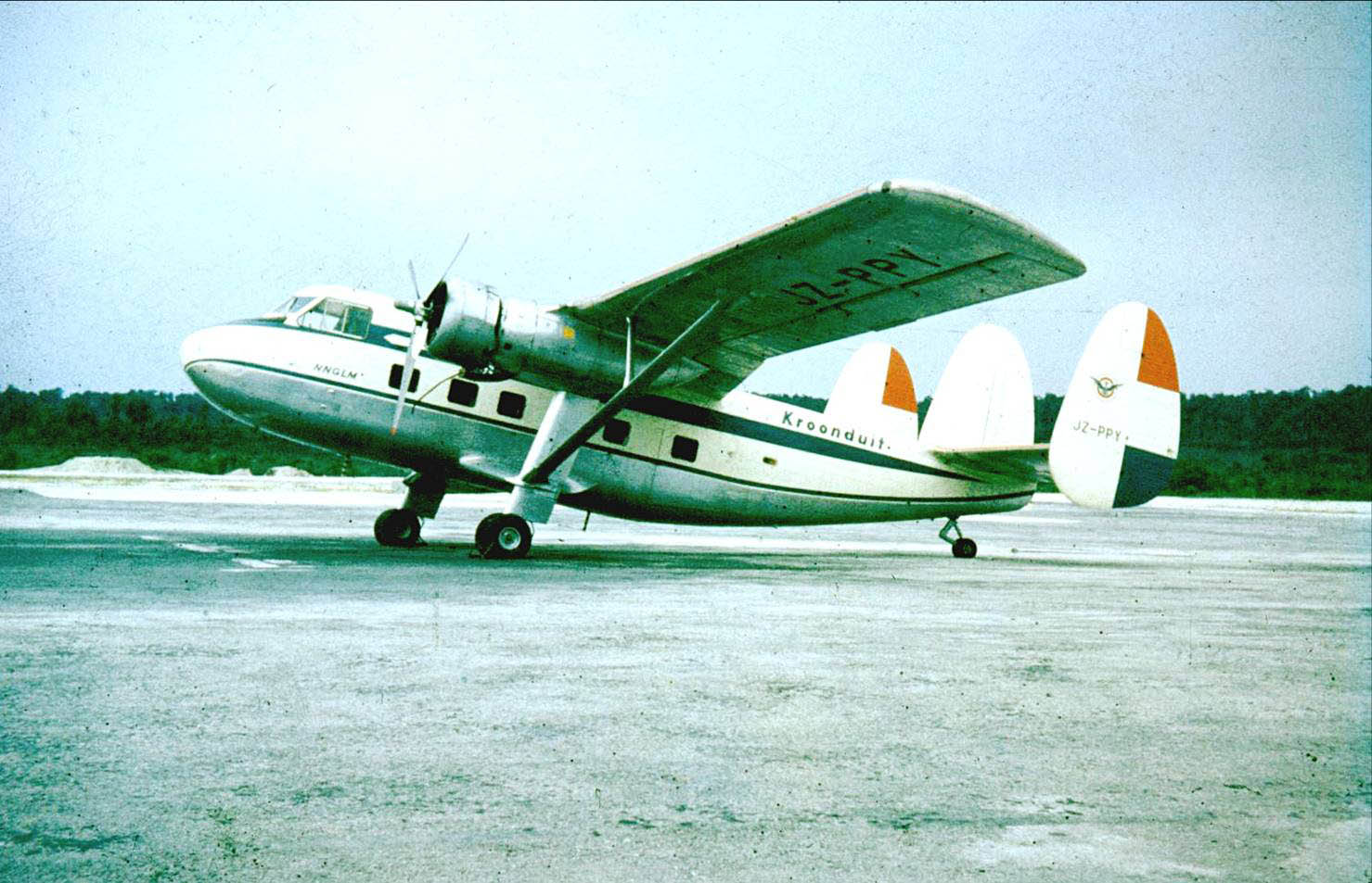

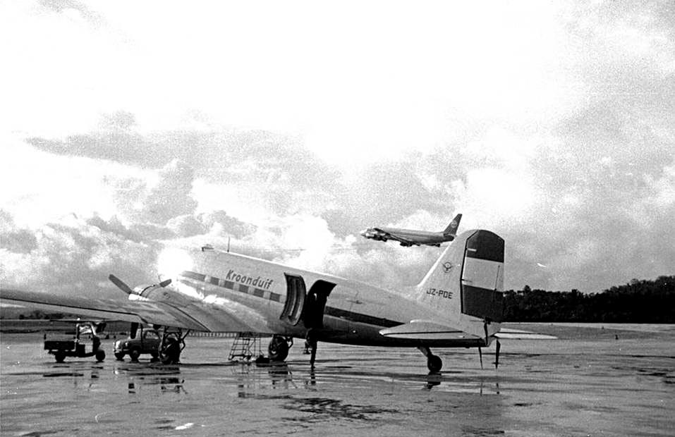

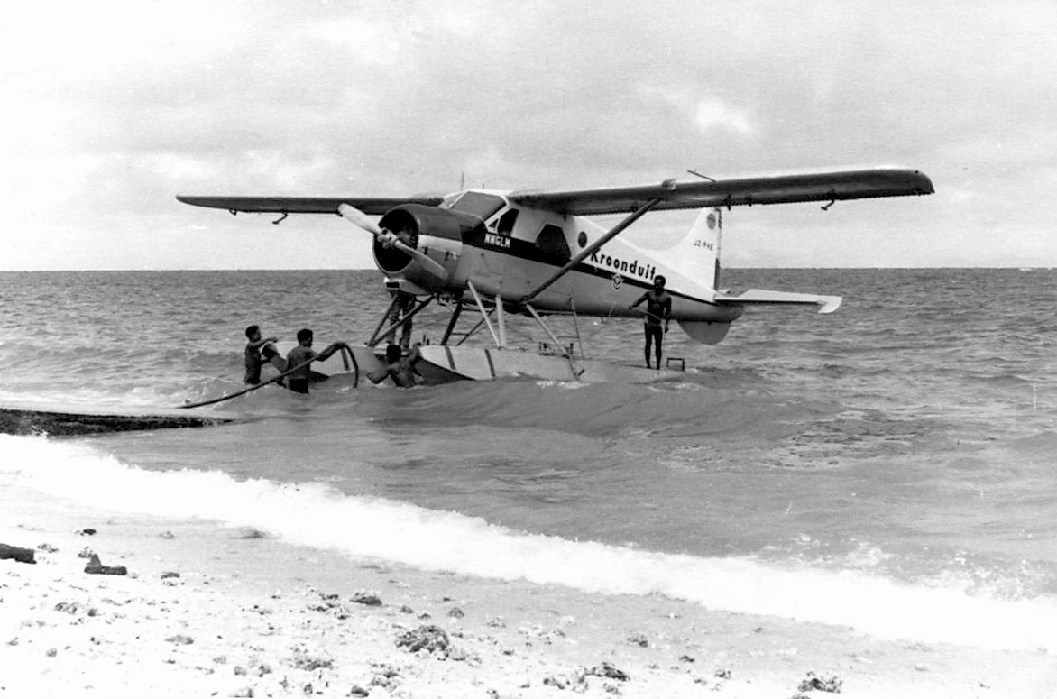

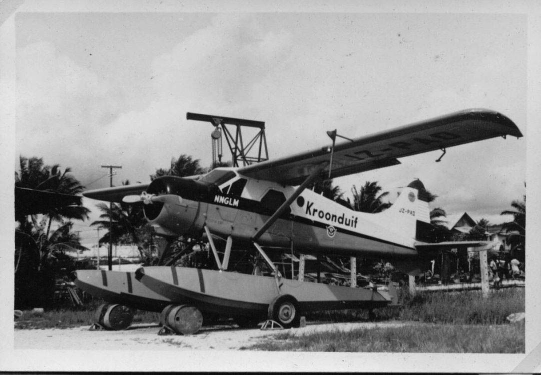

Ook de maatschappij Kroonduif vloog met Dakota's.

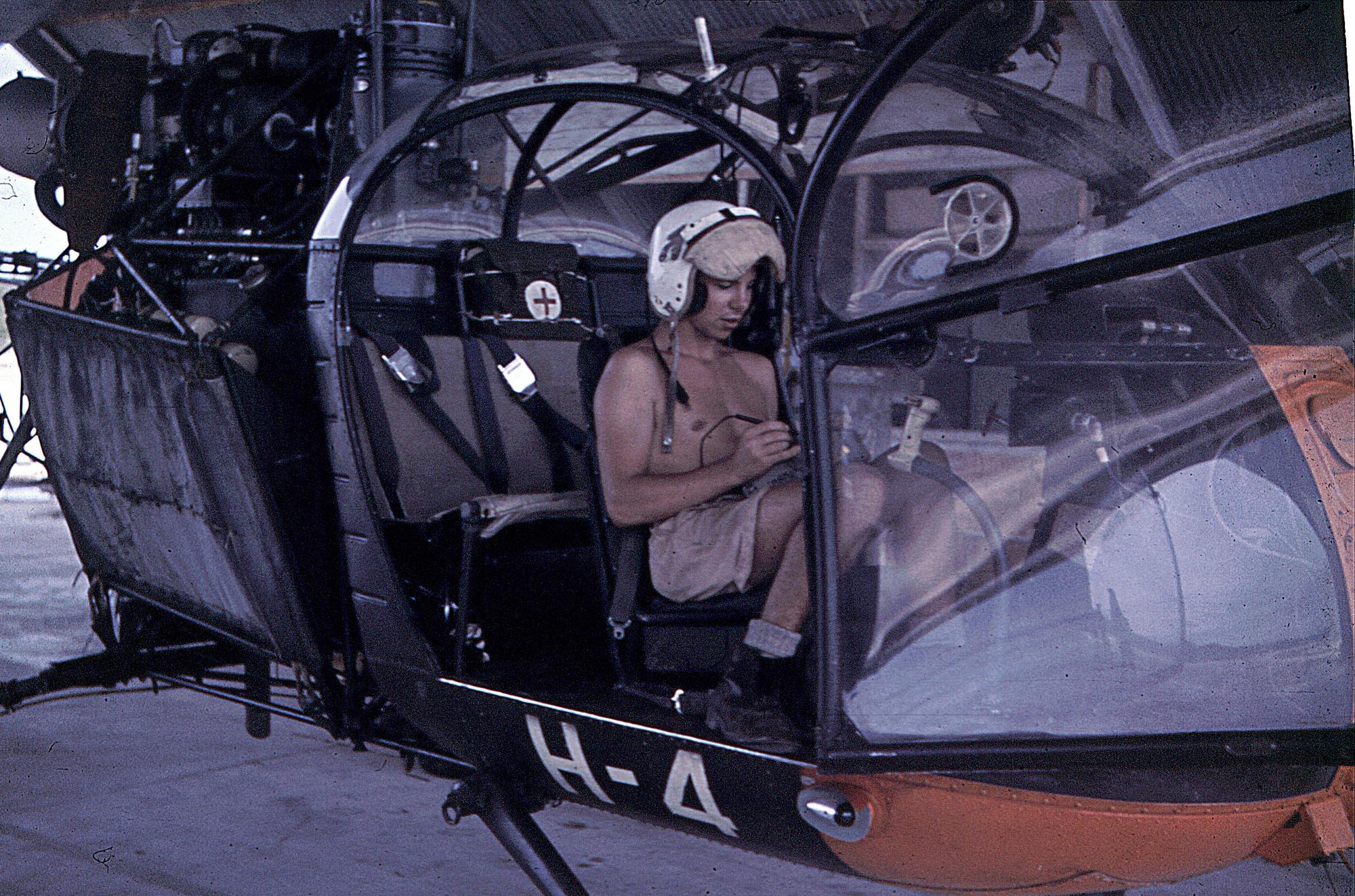

Op de foto ben ik bezig met het testen van de Intercom van de H-4.

@nonius: ja, die DC3/C47 is natuurlijk jeugdsentiment. Vele jaren terug had ik een studentenjob op de Antwerpse luchthaven, waarbij er nogal wat cargo werd gelost uit de DC3's uit Amsterdam (Delta Air Transport) daar waren veel tropische visschies bij.
In die dagen was er ook een cargodienst van Engeland naar EBAW Deurne, Channel Sky Service of zoiets.

Nog wat beelden van de kroonduif vloot.
Alle foto's zijn door mij gemaakt.

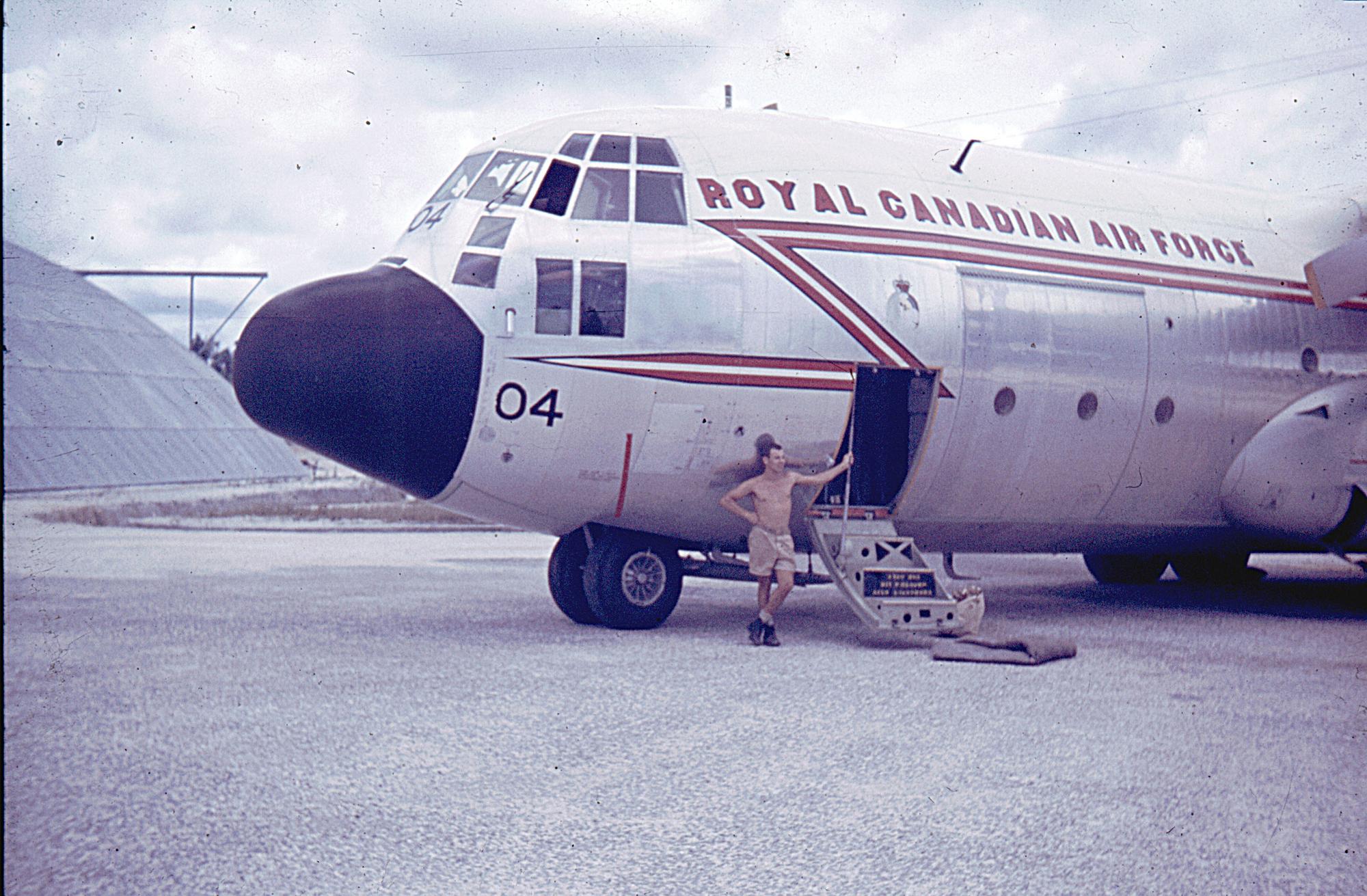

En de diverse kisten die door de RCAF werden gebruikt tijdens die UNTEA periode. Daar staan ook een aantal van door mij gemaakte foto's.
Nog ééntje dan, wel een erg groot vliegtuig!!
