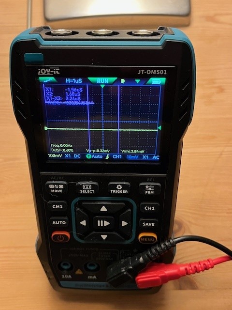

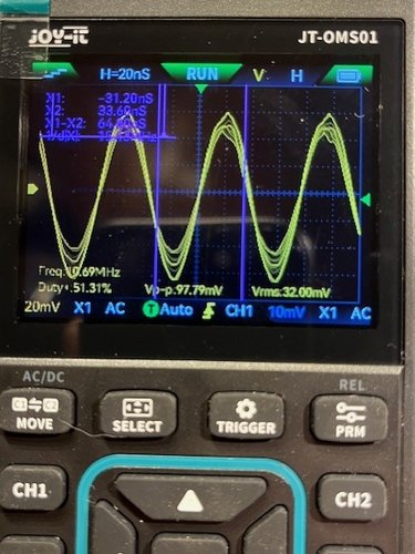

veel knoppen staan er niet op, het is dus een hele studie om uit te vogelen hoe je gevoeligheid, sweep etc instelt. maar, de auto instelling doet gelukkig zo goed dat manueel instellen vaak niet aan de orde is.
als een van de "lastige " proeftesten duwde ik de probe in het MF van een oude radio, op een van de ratiodetecterdiodes. en dan auto duwen.
tot mijn grote verbazing wist het ding zich juist in te stellen en wist me zelfs de frequentie van het signaal te geven.. tweede verbazing is dat het MF niet ging oscilleren. door de capacitieve load en straling van vele probes is dat vaak het gevolg. Het zal een grote scoop niet vervangen, maar voor een stukje speelgoed is het meer dan ok.

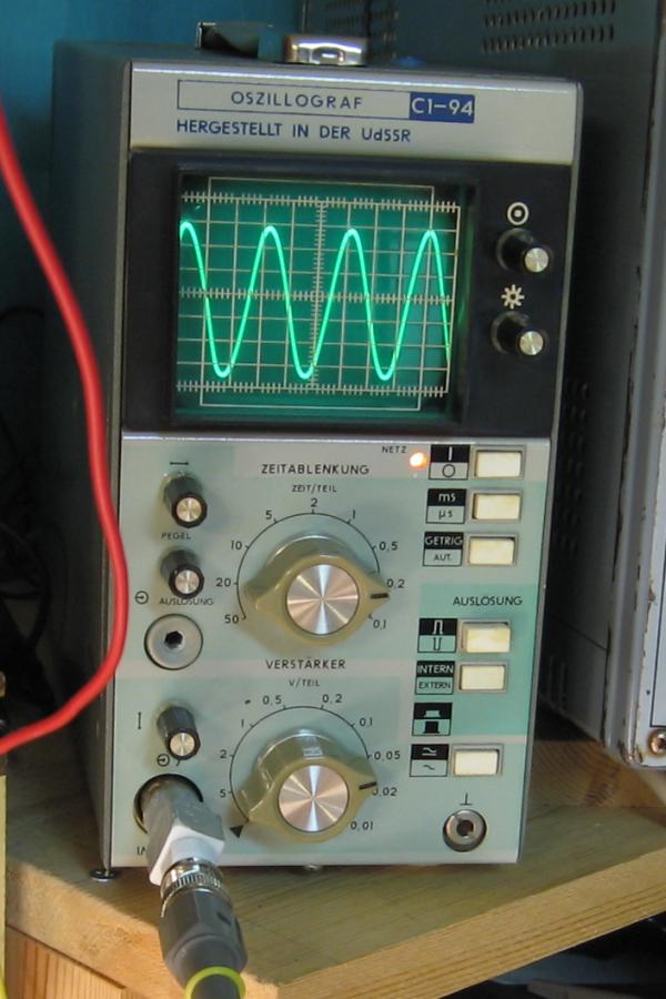

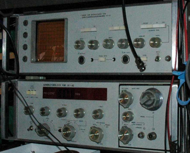

Mijn eerste netwerk analyser was ook Russisch en die had de zelfde knoppen als jouw scoopje:
Die C1-94 is niet mijn scoopje, foto heb ik zojuist van het internet geplukt. Maar ooit (eind jaren '80) was dit het enige apparaat dat, qua prijs, een (verre) optie was (maar zelfs dat was nog te duur - heb daarom uiteindelijk zelf een scoop gebouwd). Recent zag ik zo'n C1-94 voor het eerst in het echt bij een zendamateur-kennis op de werkbank staan en ik was gelijk verliefd: zo'n klein en schattig apparaatje! Sindsdien staat er een C1-94 op m'n verlanglijstje. Niet dat ik op nog meer scopes zit te wachten....
Het was meer ter illustratie hoe zo'n supergoedkoop oostblok-scoopje uit de jaren '80 wat mij betreft nog steeds met kop-en-schouders uitsteekt boven veel moderne digitale gevallen.
Toch deed ik dat met de éénkanaals, dankzij de externe sync input.
In die tijd werden ook regelmatig bouwprojecten gepubliceerd om een scope uit te breiden naar twee kanalen (chopper/alternate-schakeling). Dus met een klein beetje huisvlijt kon (kun) je jezelf ook op die manier uit de brand helpen.

Met maar 3,333 samples per periode
Theoretisch kan je daarmee aan een zuiver sinus meten en dat reconstrueren tot een zuiver sinus. En dat is wat mijn scope deed.
Uiteraard gaat dan alle detail verloren. Maar het was meer mijn verbazing dat ik überhaupt een sinus van 300Mhz kom zien. Wat wel raar was dat is al ik net over de 300Mhz kwam de scope helemaal niets meer liet zien dus ook geen vervormd signaal.
Jammer genoeg heb ik toen er niet aan gedacht om het -3dB punt te meten. Want rigol gebruikt deze front end ook voor andere scopes die hoger in frequentie gaan.
