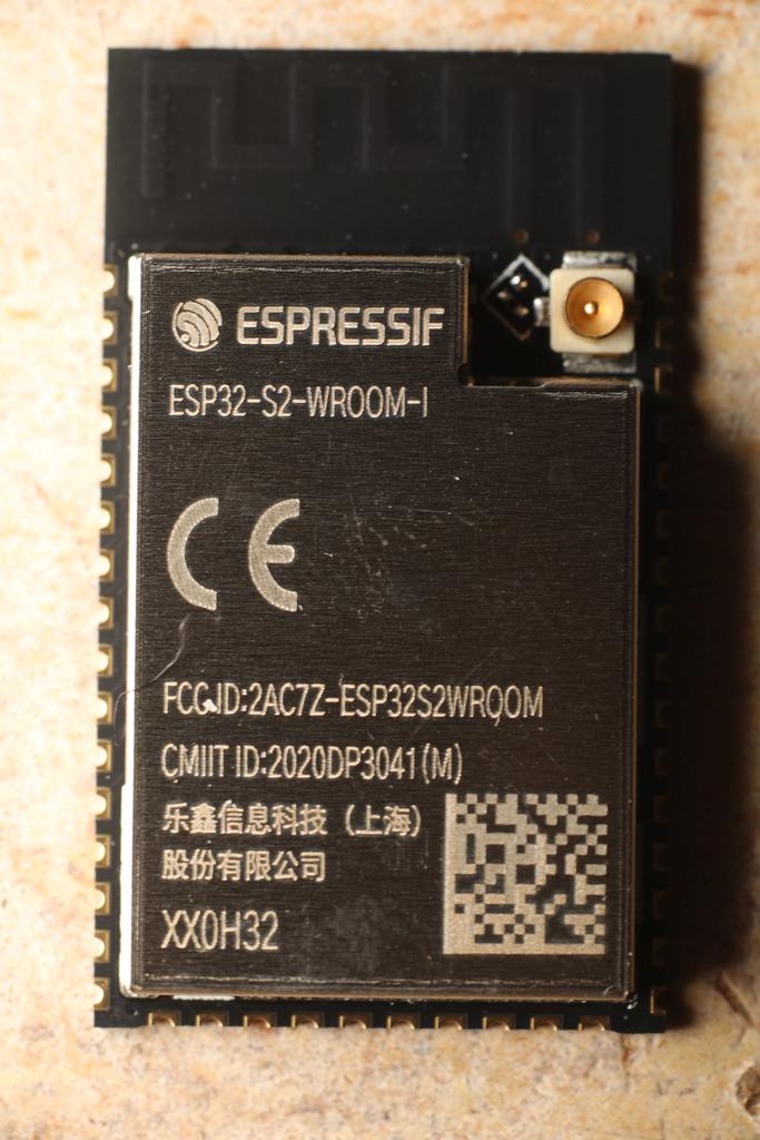

Recent bij de BACO een goedkope ESP32-S2-WROOM microcontroller gekocht.
De programmeerbordjes zijn bij veel winkels helaas nu al een week uitverkocht (het ding heeft alleen een UART poort, geen USB poort).
Nou vroeg ik mij af of ik met een Arduino Nano ESP32 de S2 kan programmeren: beide zijn 3.3V types, dus ik heb geen level shifter nodig. Ik kon hier op het forum niet echt iets over vinden met de zoekfunctie.
Het internet in z'n algemeen is ook lastig: men gaat ofwel uit van de versie mét USB connector of mét programmer (gebaseerd op de CP2102).
Iemand die hier net even meer verstand van heeft dan ik?
Ik plaats trouwens een foto van de module omdat deze volgens het datablad (https://cdn.sparkfun.com/assets/b/4/8/0/c/esp32-s2-wroom_module_datash…) het achtervoegsel -I hoort te dragen vanwege de aanwezige antenneconnector, maar dat op het printje zelf niet doet aan de achterzijde (terwijl ik op foto's van internet dat wél genoemd zie worden, namaak misschien?):

Deze uitvoering is niet echt handig als je met ESP32 wilt beginnen. Deze soldeer je rechtstreeks op een print.
Maar past deze niet:
https://www.tinytronics.nl/nl/development-boards/accessoires/adapter-b…
Als je met een ESP32 wil beginnen, pak je eerder zoiets:
https://www.tinytronics.nl/nl/development-boards/microcontroller-board…
Kun je programmeren via de USB
Eens, het was puur de prijs van 1 euro 50 waarom ik het deed. Het idee is om er 444 WS2812 LED's mee aan te sturen omdat ik liever geen koppeling meer maak met de voeding van die strip via de GND aan de microcontroller die weer aan de USB hangt (nare problemen mee gehad eerder).

De S2 heeft meer pinnen aan zowel de linker en rechterzijde als de onderkant. Daarbij verschilt de volgorde ook nog eens: links zit in dat programmeerinsteekding de Enable pin. Die zit op de S2 rechts.

De 9 pads aan de onderkant van de chip kan ik niet van vinden waar die voor zijn. Staat op de foto’s ook geen beschrijving bij.

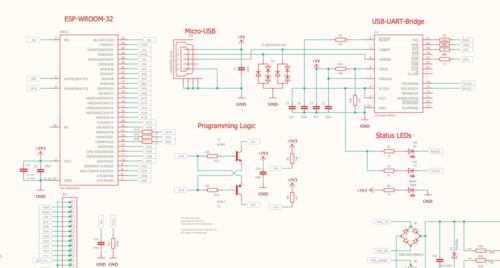

Op zich is programmeren van zo een ESP32 module eenvoudig.
Gebruikelijk zijn twee extra transistoren om de reset en boot pinnen te bedienen met de DTR en RTS signalen:

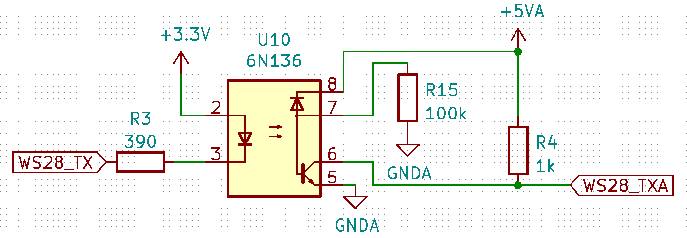

Uit "Google" kwam deze schakeling:
https://electronics.stackexchange.com/questions/661699/ws2812-15-opto-…

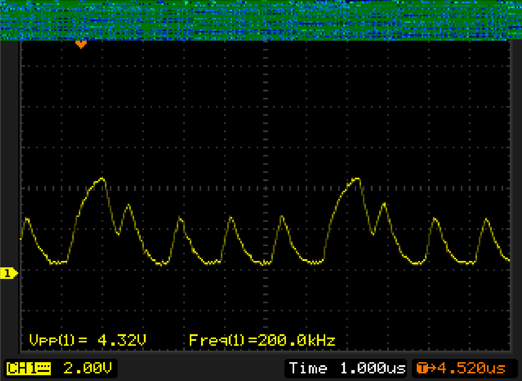

Die ik met een toevallig aanwezige 6N136 niet aan de praat kreeg. Volgens de scope is deze coupler veel te traag. Of dat het individu betreft heb ik niet onderzocht.
(sorry voor het mislukte screenshot, ik zag het natuurlijk pas op de pc)

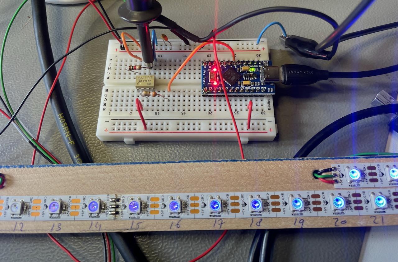

Met mijn go-to snelle optocoupler, de 6N137, werkte het wel direct. Deze vereist enkel een pull-up van 1 kΩ. Met 680 Ω worden de flanken nog wat steiler.
Op breadboard; de Micro wordt gevoed uit USB, de leds uit een labvoeding.

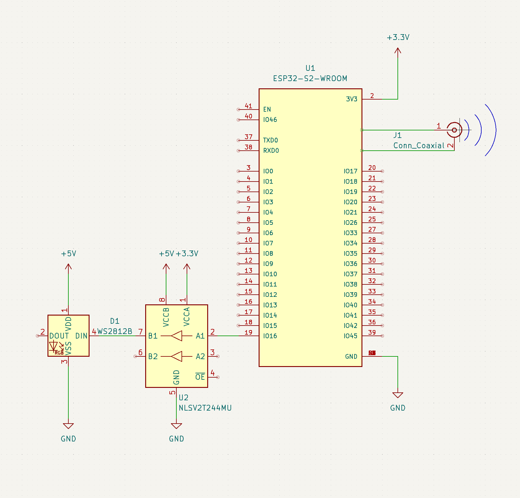

Na met een ander project bezig geweest te zijn ben ik weer teruggekeerd naar dit project.
Al was het maar om te laten weten dat het (zeker ook door het advies hier) gelukt is wat ik wou doen.
Zij het echter niet via een andere ESP32, maar met een CH341 programmer (en vereiste microswitches) en esptool (Linux).
Om dat duidelijker te maken heb ik een schema bijgevoegd:
Ik kreeg het in KiCad niet voor elkaar om de Wifi-antenne erbij te tekenen, dus die heb ik er maar een beetje bij bedacht.
Bij de "gewone" Arduino's bestond er een fysieke verbinding omdat je de GND van de voeding moest verbinden met die van de Arduino.
Dat zorgde voor een lekstroom die via de USB-connector op de gehele GND van mijn computer voor problemen zorgde: de laatste keer dat ik testte raakte ik mijn geluidskaart aan (externe USB kaart met metalen behuizing).
Ik kreeg toen niet alleen een fikse tik, maar alle LED's in de strip sloegen aan het flikkeren, en het verkeer met de Arduino (via OpenRGB) raakte meteen corrupt.
Wat ik er even bij zal zeggen: de voeding kwam uit een sloopapparaat op mijn werk. Er is dus een kans dat ondanks dat de spanningen op de 3 rails stabiel zijn er mogelijk iets mis mee is.
Hoe dan ook, deze lekstroom of wat het was, die wil ik dus voorkomen door een complete scheiding van voeding van de computer, door de controller via wifi aan te sturen.
