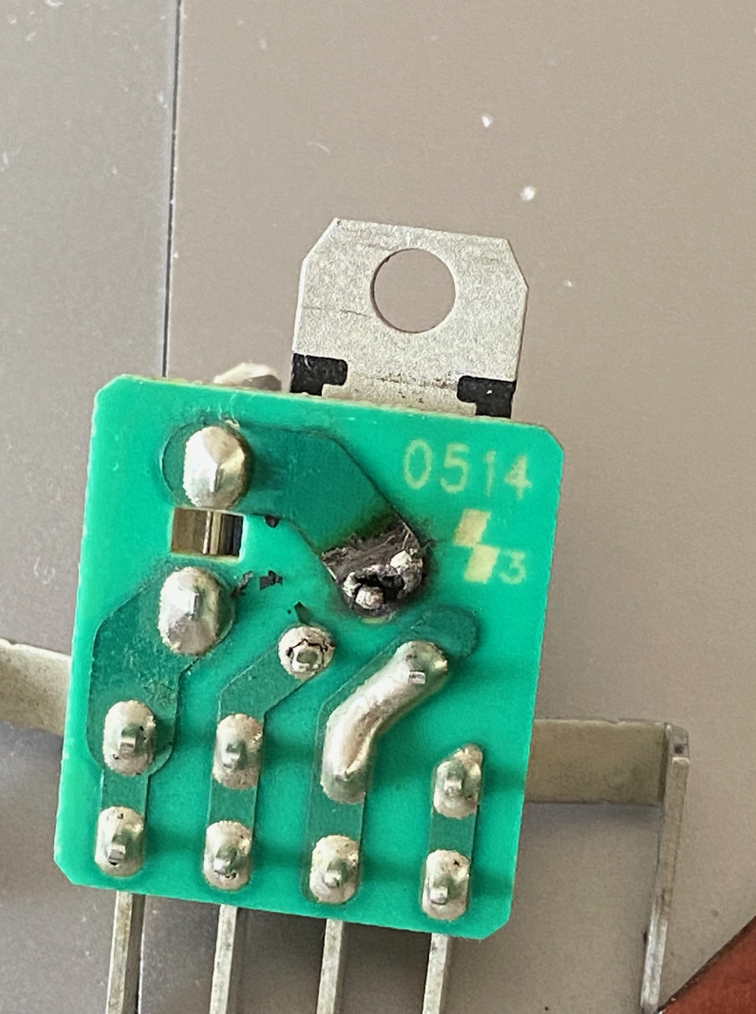

ik heb iets dergelijks gehad met een Miele stofzuiger, stond al klaar voor de milieustraat. Toch "even" open gemaakt (was op zich niet moeilijk). Na de motor uitnemen zag ik op de motor een wit doosje, daarin een triac met een slechte soldering (zie foto) deze was aan het inbranden. Uit gesoldeerd, print schoongemaakt en een nieuwe triac besteld en geplaatst, probleem opgelost.
In dit geval was vastsolderen weer OK geweest, pootje Tryac zit er nog aan.
En...turbine uitkuisen. Dit is het gevolg van slingeren.
ja, zit vaak vol met stof die waaier. Ik verbind vaak met koellichaam Tryac met draadje naar centerpunt en dotje zuurvrije kit er tussen voor stevigheid..
