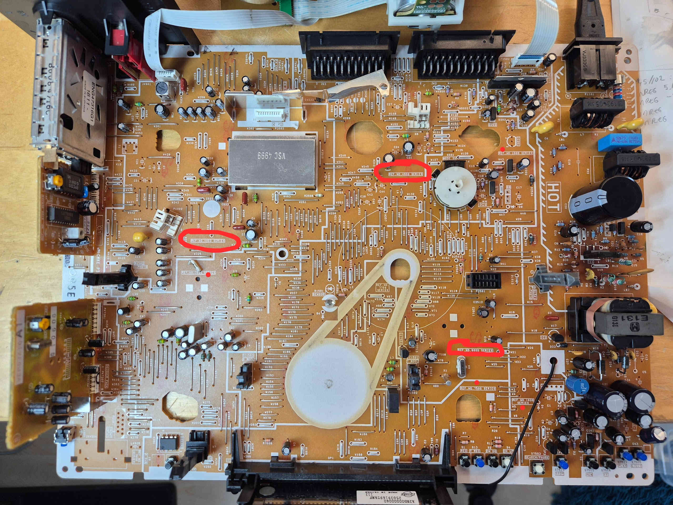

En, gelijk maar twee zijdelings gerelateerde vragen:
Ik zie op de printplaat een aantal malen een rechthoekje met de tekst 'ref. no. xxxx series'. Ik zou graag willen weten waar die tekst op slaat. Oh, en van minder belang: een enorm aantal draadbruggen op die print. Blijkbaar is dat dan nog steeds goedkoper dan een 3 ipv een 2 layer pcb. Opmerkelijk.

Ref. xxxx series zijn de positienummers van componenten. Het eerste cijfer van xxxx staat in die xxxx gedrukt, de overige 3 cijfers staan bij elk component.
Ah! Dat verklaart de discrepantie. Dank je Maarten.
