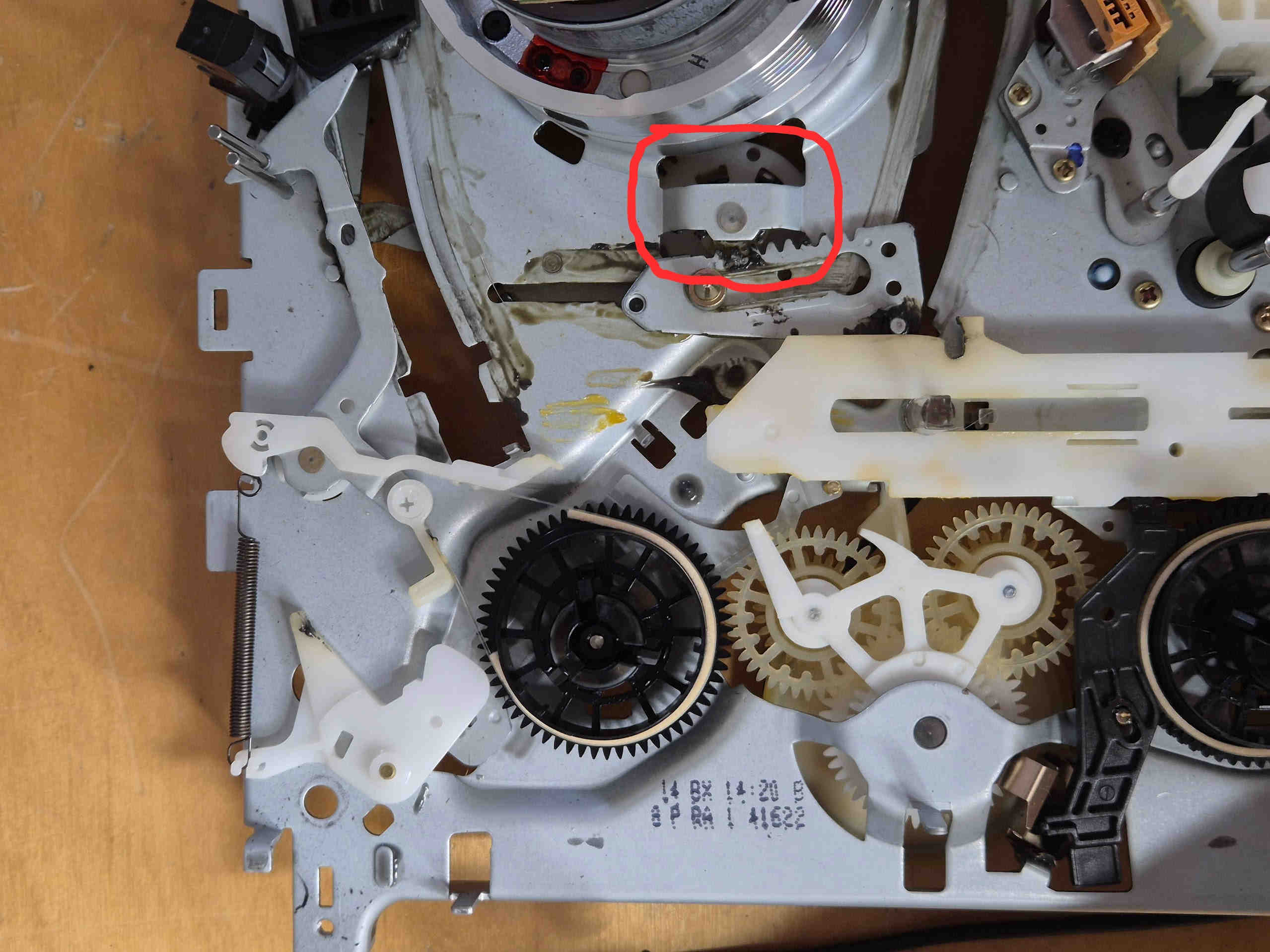

Een goede vraag. Ik heb inmiddels de genoemde VHS cassette dusdanig mishandeld dat ik met een schroevendraaier bij de genoemde schroefjes kon komen. Dat leidde nog niet tot beter zicht op het 'afgebroken tandje' probleem. Ik zal binnenkort de boel wat verder opensleutelen. Ondertussen weet Google Gemini het volgende vermelden (misschien handig voor de volgende ongelukkige):

https://www.vintage-radio.net/forum/showthread.php?t=75597 :
By far the most common problem on these decks is the take up loading arm, the white disk at the right centre of your photo. These have failed by the bucket load, with their teeth on the upper side that drive the horizontal racked bar sheered off but not visible until you remove it. Sadly these seem now to be NLA.
yup, Philips gebruikte in laatste VCRs Funai decks, was ook geen topper en ook niet bedoeld om eeuwig mee te gaan..
Het gaat hier om Panasonic.
Het K-duuk was nog wel een beetje te doen, gegoten chassis maar al last van ondergedimensioneerd plastic. Z was een cost-down versie uit omgezet blik met waar mogelijk bezuinigingen.

nog geen minuut zoeken
https://van-eck.net/en/product/take-up-gear-panasonic-z-chassis-vhs-de…
DeRokendeBout
Hmm, ik was op het verkeerde been gezet door de zin "Sadly these seem now to be NLA.". Het blijkt dus dat ze toch leverbaar zijn, zij het als 3D geprinte variant. Dank je wel cinqidriver.
NLA slaat altijd uitsluitend op de oorspronkelijke levering door de fabrikant.
Je hebt hem nu al gevonden, maar bij onderdelen is googelen op het onderdeelnummer meestal de makkelijkste manier. Bij Panasonic video is dat vaak 3 letters en 4 cijfers.
DeRokendeBout
Dank je wel Maarten. Ik heb een 3d geprint tandwiel besteld. Er was de keuze tussen zwart Nylon en wit. Ik heb mij laten vertellen dat de witte tandwielen waarschijnlijk PLA geprint zijn, met resin, en daardoor minder sterk zijn dan de zwarte. De zwarte ziet er wel wat grover uit qua afwerking maar ik vermoed dat het met dit diameter geen verschil gaat maken. Dus ik ben voor het zwart Nylon gegaan.

Update: het nieuwe tandwiel heb ik er in gesleuteld, het loading mechaniek met de hand bewogen en het lijkt allemaal soepel te bewegen. Echter. Toen ik het apparaat blijmoedig aansloot ontvouwde zich weer een nieuw fenomeen: bij inschakelen beginnen zowel kop als take-up reel een tijd te spinnen, waarna de recorder zichzelf weer uitzet. Zou het kunnen dat er iets mis is rond de take-up reel sensor ?
DeRokendeBout
De mode switch is gereinigd, en het mechanisme staat gesynchroniseerd. Wat me enigszins verbaasd is dat de recorder een foutcode op het display zou moeten laten zien bij allerhande problemen (volgens het service manual), maar tot noch toe gebeurt dat niet.
Toch herkent processor een positie niet goed en gaat terug naar beginstand.. Motortje van drijfwerk slipt niet??

Wel, na enig uitbouwen en inbouwen van het mechaniek veranderde het symptoom wederom. En dit keer nogal drastisch. Ik zette het apparaat aan en hoorde opeens een knalletje, gevolgd door vage electronische dampen.
Enig speurwerk leerde dat het IC dat de loading motor aandrijft een licht probleem lijkt te hebben:
Zo langzamerhand begin ik een requiem op te zetten.
Dit lijkt te zijn ontstaan door scheefprikken op print? IC’s zijn hier en daar nog wel verkrijgbaar..
Loopwerken die je als een overdreven groot onderdeel op de print prikt, hebben me nooit een echt goed idee geleken...
DeRokendeBout
Scheefprikken, dat zou best gekund hebben. Ja, de constructie met die stekers voor zowel loading motor als wiskop wint geen schoonheidsprijs wat mij betreft. Maar goed. Ik had er op bedacht moeten zijn.
Nu zit ik nog met de vraag wat het type van het IC was, want de 'krater' in de bovenkant maakt het typenummer voor een groot deel onleesbaar (AN3xxx). In het NV-FJ620 service manual kan ik het, vreemd genoeg, niet terugvinden. Misschien een AN3841SR (28 pins, smd) ?

Het IC blijkt een AN3844 te zijn (ik google-de op de hele capstan unit - VEK9069 - en vond een foto). De laatste twee letters zijn slecht leesbaar maar ik denk een AN3844SB.
https://picclick.co.uk/Vcr-Panasonic-Nv-Sj200-Parts-For-Repair-1131422…
https://fixpart.nl/product/altpart-mat-ic-10
18 euro, ik weet niet of ik dat nog wel in de vcr wil steken. Zo te zien zijn er geen goedkopere mogelijkheden.
