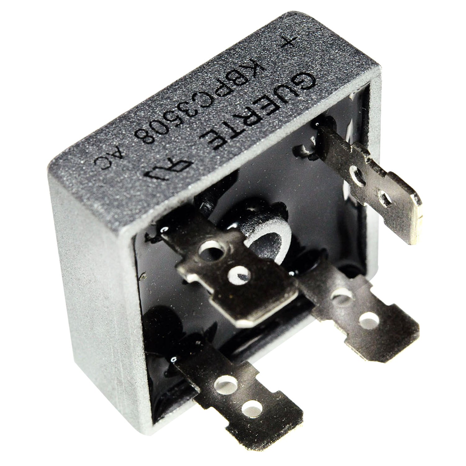

Ik gebruik meestal voor zwaar werk een PB5010. Beide ~~ doorverbinden en je hebt een 1000v/90A diode tussen ~/+ of ~/- ...

ik zou een zwaardere nemen, die is maar 10A.
jouw boiler van 2200W op 230V is 9,6A.
als de netspanning stijgt, gaat er meer stroom lopen. op 240V zal je met die boiler al 10A trekken,
als 1 diode iets trager is dan de andere loopt de stroom door 1 diode
neem een 25A versie zodat 1 diode het vermogen ook aan kan. dan zit je altijd veilig. maar in principe 'kan' het werken.
deze is BV 35A, zelfde behuizing
