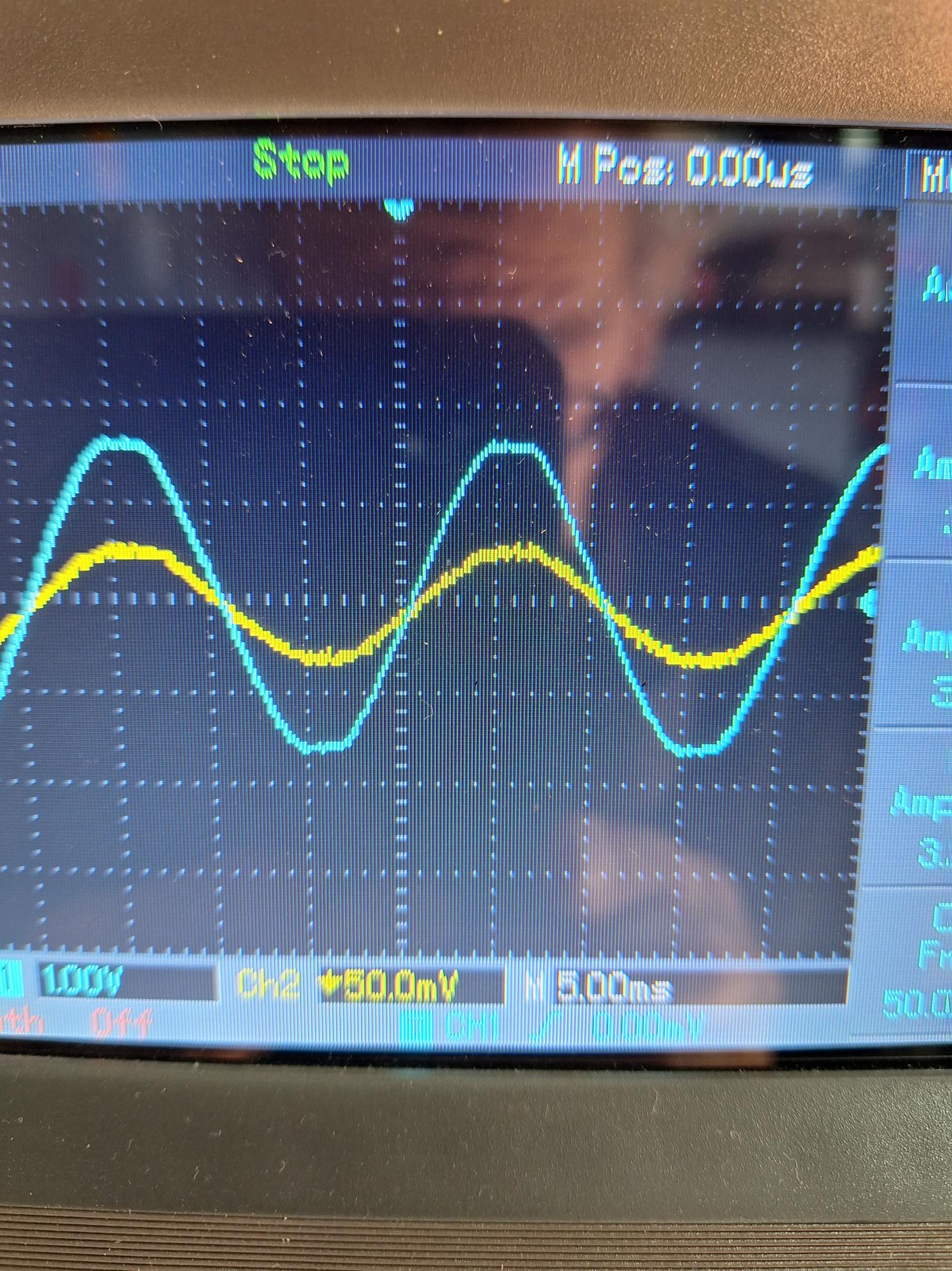

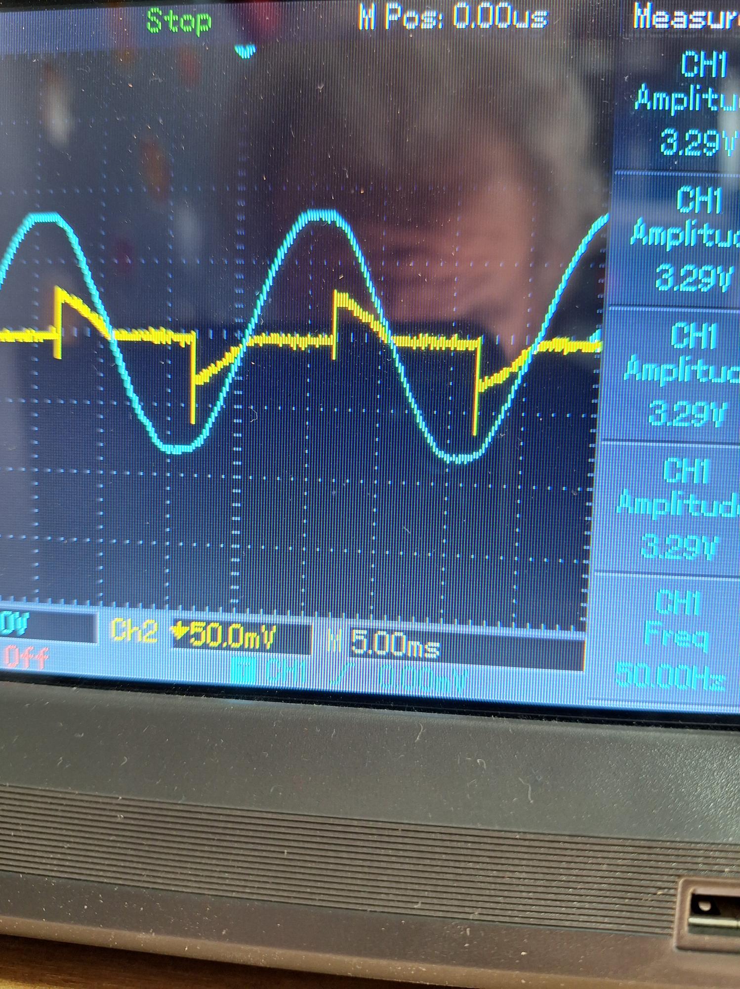

Dit is trouwens het verschil tussen zonder en met een netfilter met faseaansnijding.
Op dinsdag 12 augustus 2025 09:09:27 schreef MMSoft:
Maar het lijkt erop dat deze wel stoort op onze huisbesturing, want als deze regelaar actief is dan heb ik vreemde dingen met onze huisbesturing en die zijn weer over als de regelaar uit staat.
Maak je nog gebruik van iets als X10 spul? Dat is gruwelijk gevoelig voor meuk op het net.
Op dinsdag 12 augustus 2025 10:46:59 schreef Lambiek:
Ik vermoed niet dat alleen een kastje gaat helpen, denk dat je ook afgeschermde kabel moet gebruiken en EMC wartels.
Ik vermoed dat de TS een protocol gebruikt wat over het lichtnet gaat, normaal RF spul kun je daar bijna niet mee storen.
Waar kijken we naar?
Dat eerste screenshot lijkt PWM, dat is zo niet nog smeriger.
Het tweede is ?
Het derde is spanning en stroom faseaangesneden, met flinke overshoot in de stroom, maar dat kan een meetfout zijn. Of er hangt iets van een condensator over de belasting die voor die inschakelpiekjes zorgt.
