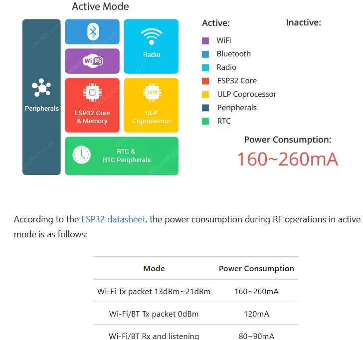

met 600mA op 5V zou je toch genoeg moeten hebben voor een ESP32???
ik heb een ESP8266 op de P1 poort hangen die zijn stroom daar uit haalt, en die kan maar 250mA leveren.
een ESP32 verbruikt iets meer, maar zeker niet het dubbele
Behalve de ESP32 heb ik ook een I2C LCD 20x4 display met achtergrond verlichting en 2 Led's erop aangesloten zitten.
De spanning zak in bij gebruik van de genoemde voeding. Als ik alles voed via de USB poort (die dan met de laptop is verbonden) dan blijft deze wel constant.
