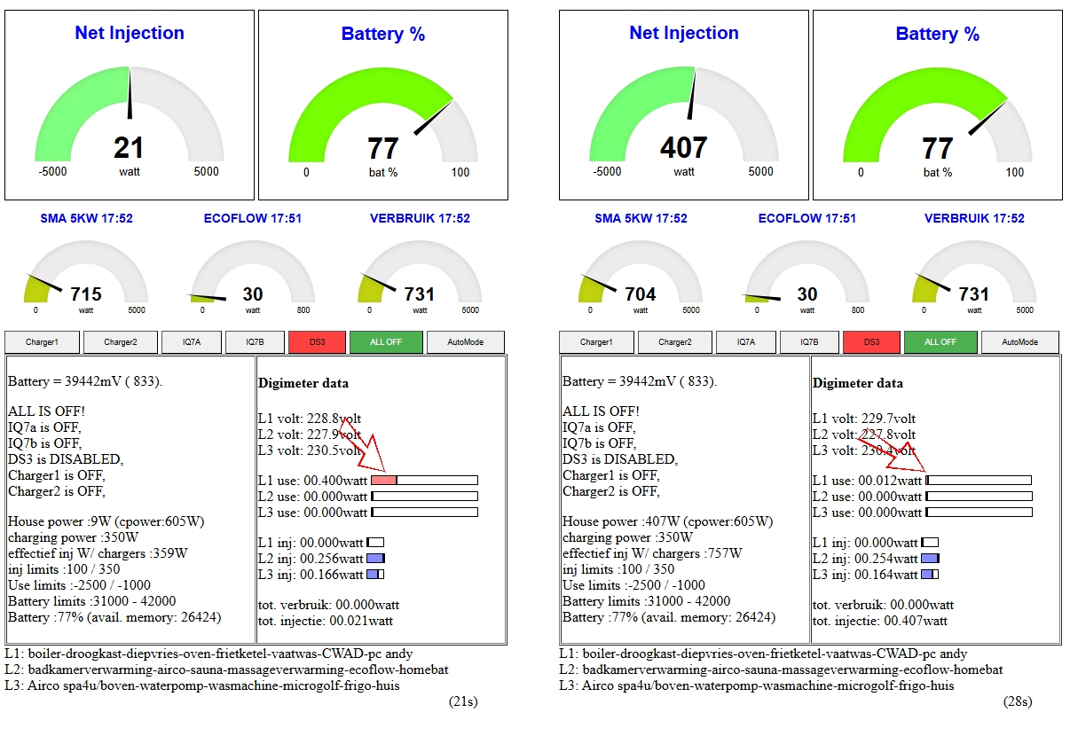

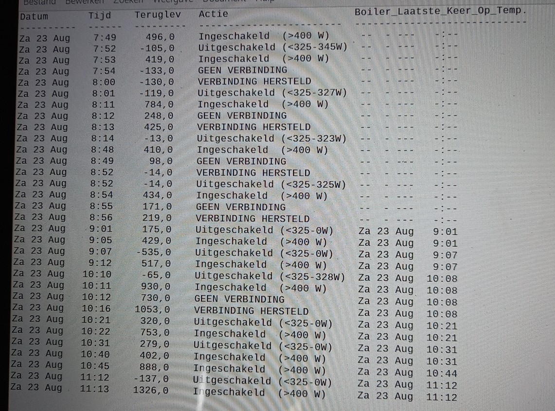

ik heb dus die 230V-110V transfo gekocht van amazon.
werkt prima
links staat de boiler aan, rechts niet, een verbruik van 388W dus op fase1.
voor 35€ mijn probleem dus opgelost, en totaal geen netvervuiling.
nu kan er een slim stopcontact aan die op vaste tijden de boel aanzet OF als er 400W injectie is
misschien nog een slimme schakeling maken dat ik de boiler zowel op 230V als op 110V kan zetten om dan te switchen tussen 1600W en 400W

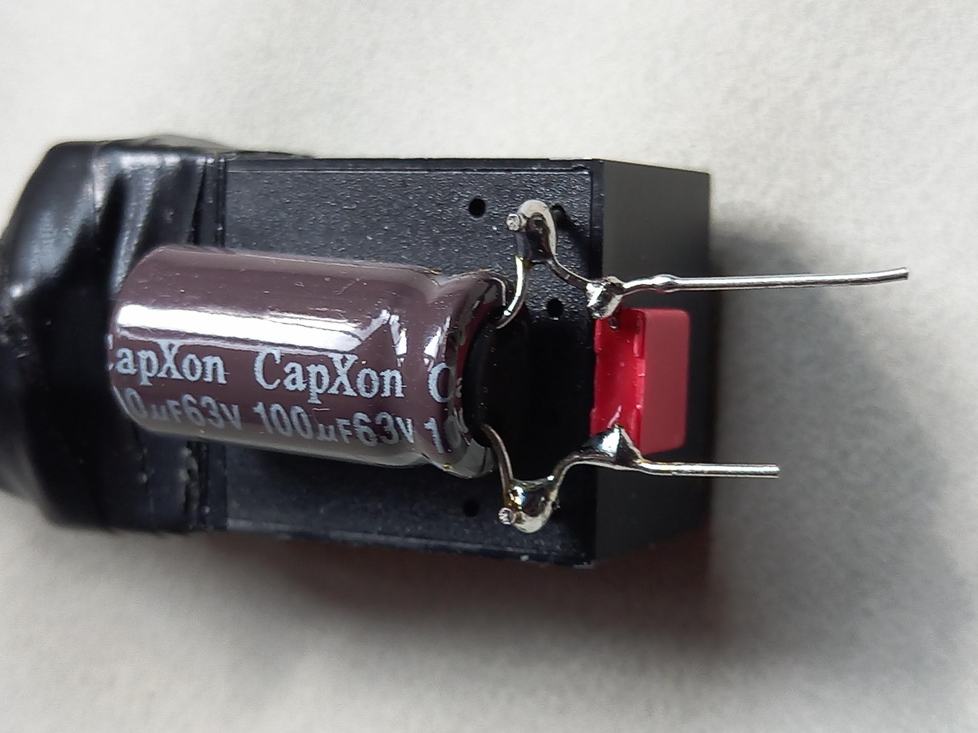

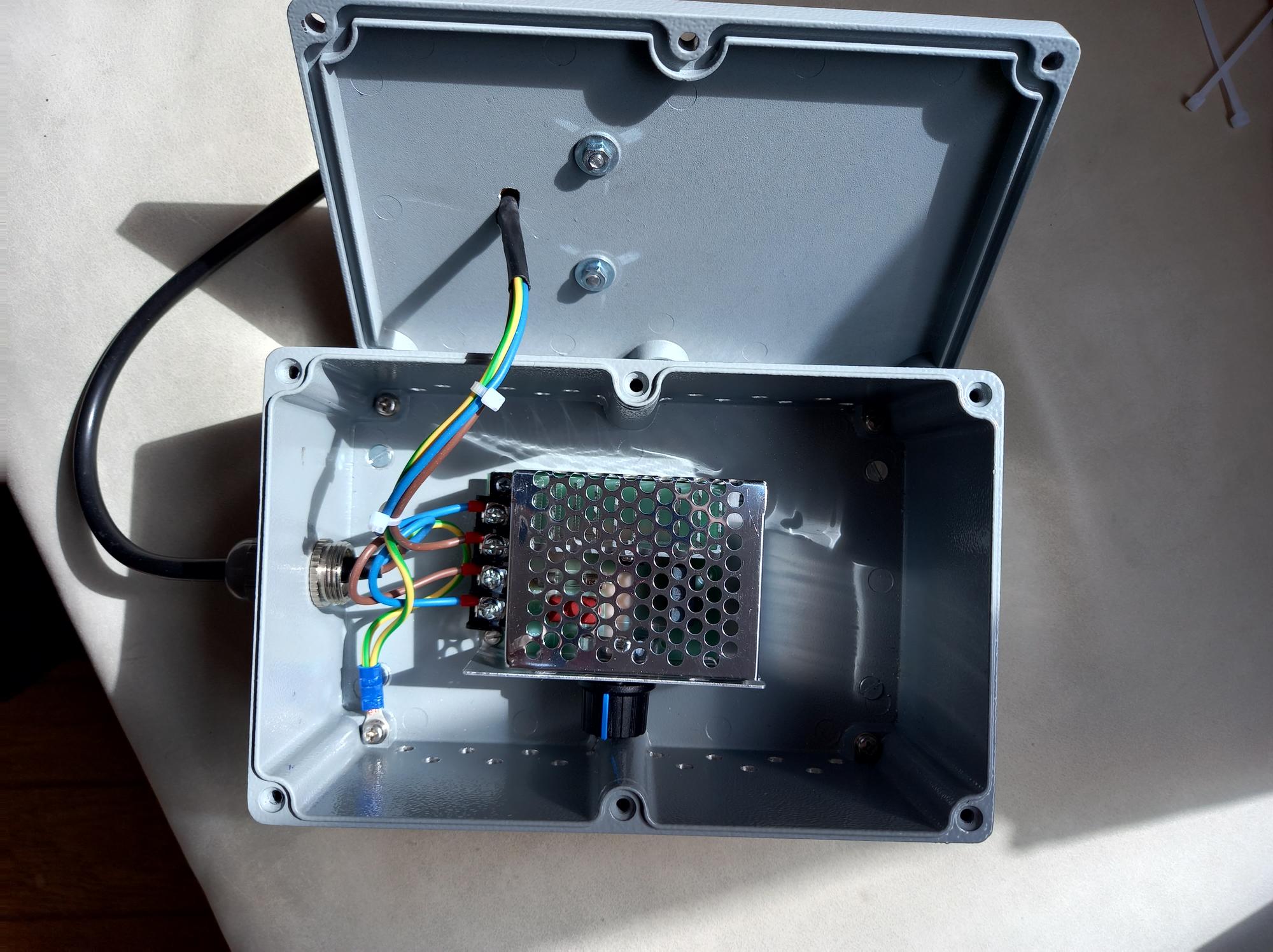

Ik heb deze nu ook besteld, en helaas zit hier ook weer een TRIAC in een zo'n kleine TO-220 behuizing in.Maar deze blijft wel redelijk constant (ingesteld op ca. 300 Watt), en heb nog geen last gehad van stoor signalen.
Later wil ik nog een 2e Versie maken.
En deze wil ik dan zo maken dat ik via Wifi de regelaar van 0...100 % kan regelen.
Hiervoor heb ik al deze onderdelen binnen:
Het is erg lastig om geen nep spullen te bestellen, deze zat in dit doosje zonder merkteken erop, dus twijfel ik of dit geen nepper is.
En als 5 volt voeding deze module:
Voor de 1e testen er een Elko en 100nf Ctje erop gesoldeerd
Maar dan kom ik op het punt dat ik jullie hulp heel goed kan gebruiken, hoe kan ik een Wifi verbinding maken (en het liefst met een module die op 5 volt werkt) ?

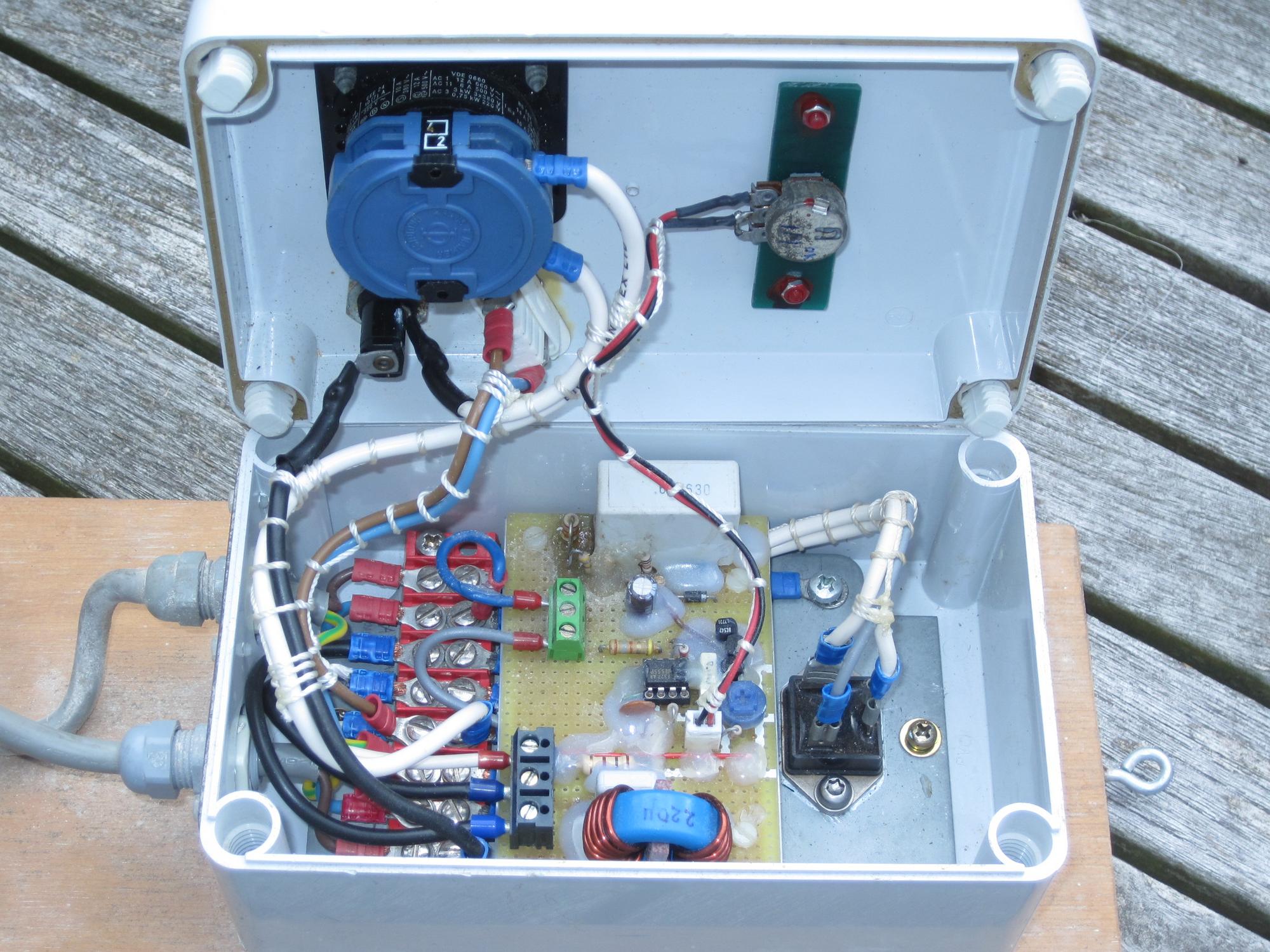

Waarom zelf niet even een triac vermogensregelaar in elkaar prutsen? Het stelt weinig voor. En dan kunt u de triac gebruiken die u wilt, met een voldoende groot koellichaam.... dan weet u in elk geval zeker wat u heeft, in plaats van te vertrouwen op Chinese producten die naar een prijskaartje zijn gebouwd.

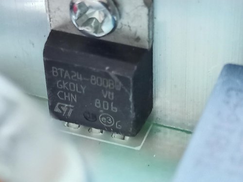

Een vriend van me heeft zo'n 40A ding opengemaakt en dan zit er een BTA16 in. Dat haalt niet echt 40A.... (En zowiezo: 40A * 2V = 80W. Dat heeft een forse koelvin nodig. Nu heb je met 9A slechts 18W dus het zou kunnen werken).
Op zaterdag 23 augustus 2025 19:03:53 schreef rew:
Wat zit er nog meer in rew, ben eigelijk wel benieuwd.

[...]Een vriend van me heeft zo'n 40A ding opengemaakt en dan zit er een BTA16 in.

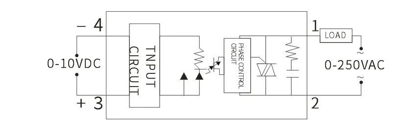

Een 40A SSR? (Zo'n ali Fotek ding)
Of echt deze vermogensregelaar? Dat maakt nogal wat uit in het verhaal.
Je hebt een werkelijk regelgebied van 4-10V
Dat lijkt me prima bruikbaar toch? En het ding werkt als een dimmer (faseaansnijding) dus dat is per definitie al niet lineair.
Als die rechter kolom je verwachting was ... zo gaan deze natuurlijk niet werken.
Als je dat wilt dan zul je naar een module moeten kijken die periodesturing doet, maar als je je aansturing daar op inricht moet dit prima werkbaar zijn. (met een opzoektabel, of een closed-loop regelaar die naar het gewenste vermogen regelt. Dat laatste is het mooist, want het eea is ook afhankelijk van de netspanning)

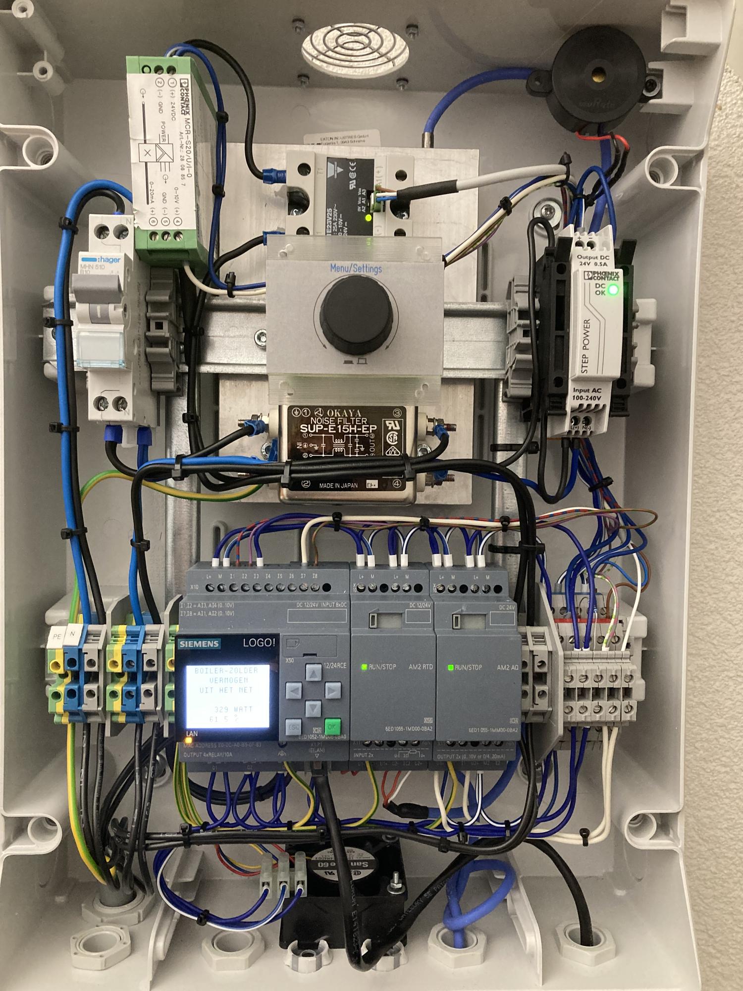

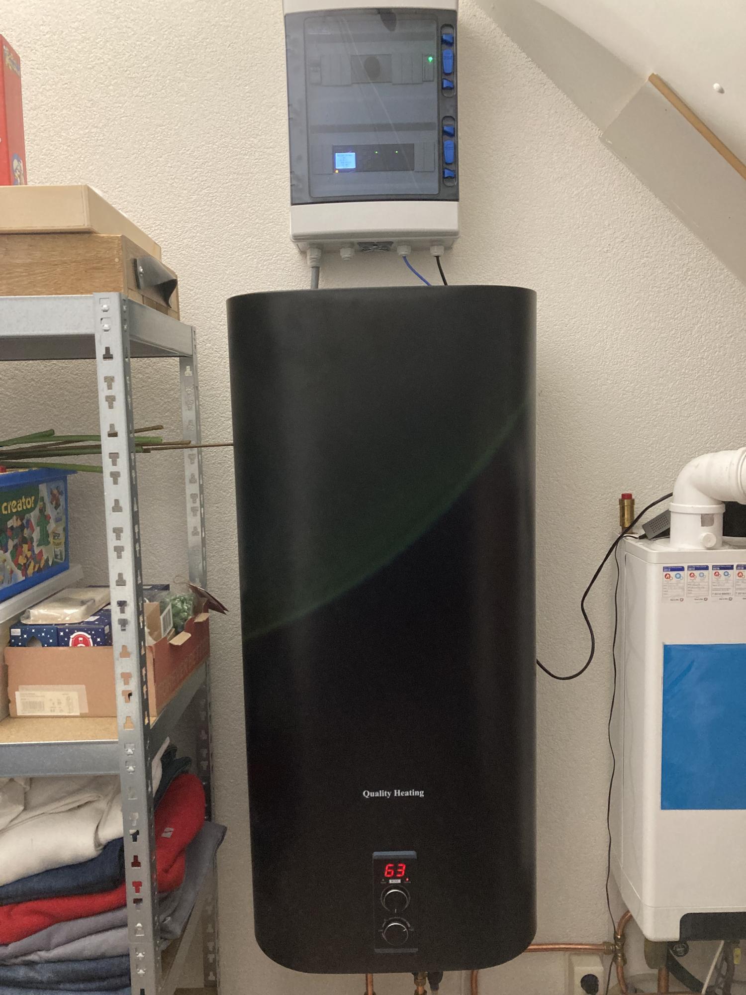

Hallo Sine,
Als op de SSR 0...10V staat dan verwacht ik dat hij tussen 0...4V ook nog wat doet.
De warmwater accu besturing bestaat uit een LOGO8 met een analoge uitgang tussen 0....10V. => 0....230Vac
Hiermee wilde ik dmv die SSR de verwarmingselement aansturen.
Dit lukte dus niet met dit SSR.
Ik ging er vanuit dat het verloop lineair was.

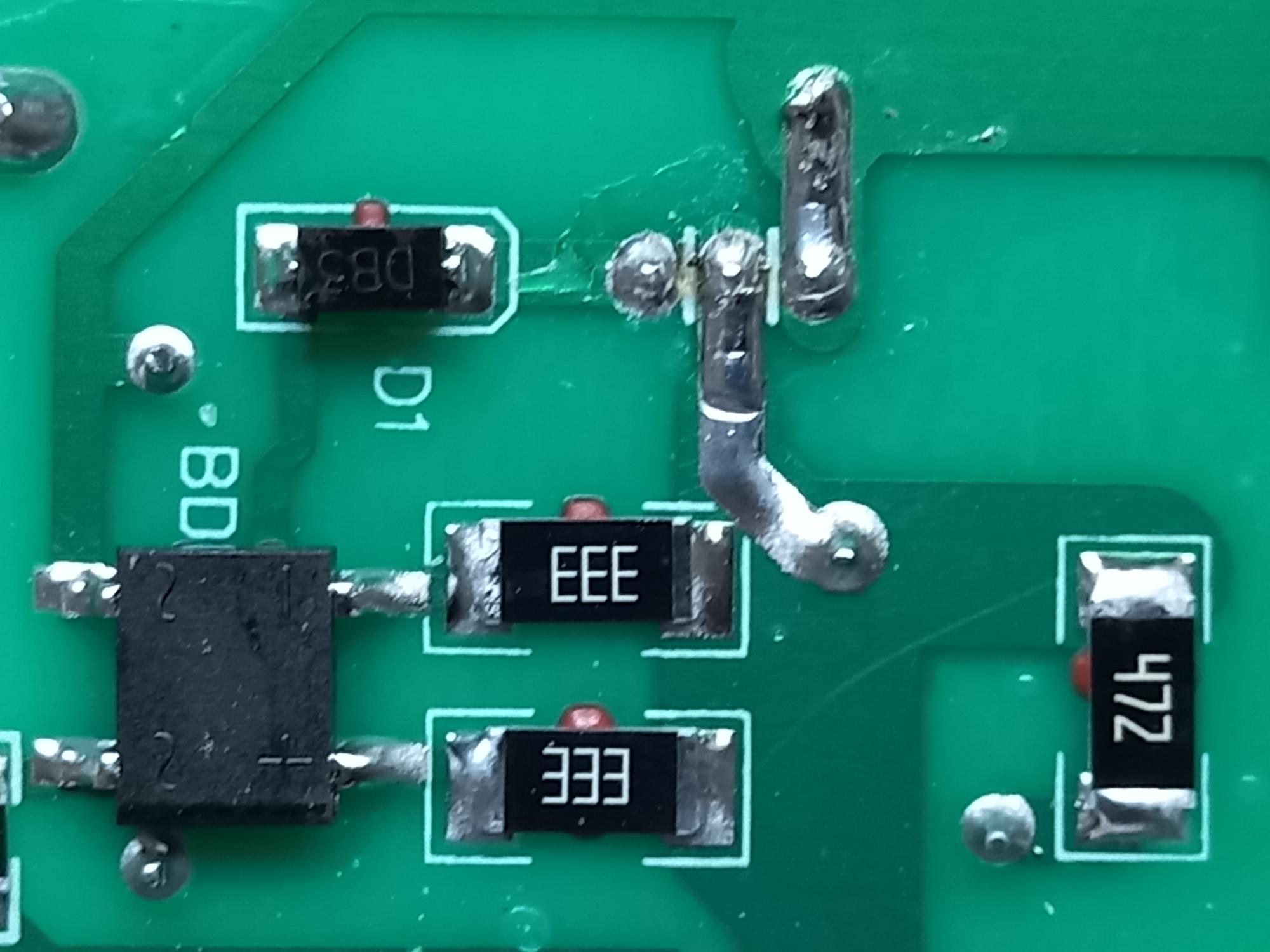

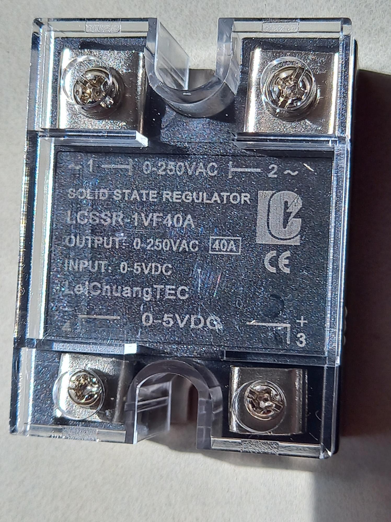

Op zondag 24 augustus 2025 14:36:03 schreef henk8032:
Ik dacht dit ook met een LCSSR-1VD40A te doen.
De meet resultaten vielen me tegen zie de foto's
Die regelaars zijn niet lineair, de 5V versie begint bij 1.4V, waarschijnlijk een optocoupleringang en als je dat weet kun je de stuurschakeling aanpassen.
Aangestuurd door een controller werken ze prima en voor die prijs kun je moeilijk iets anders maken.

Hallo Sine, MGP,
Ik had natuurlijk een tabel kunnen maken.
Hieronder heb een tweetal foto's geplaats.
Deze SSR is een stuk duurder, ik had geen vertrouwen meer in die CLSSR.
Dat is inderdaad een mooie ... maar ook een prijzige oplossing voor dit probleem.
