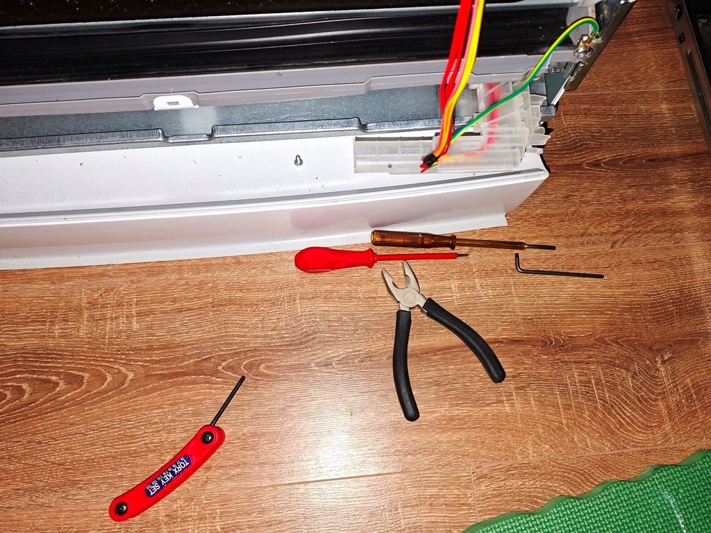

Nou, ik heb de zijkant kunnen verwijderen, de onderkant ook een stuk plaat weggehaald. En het is teleurstellend, rechts onderaan zit wel een plastic doosje, maar het is om de draden te geleiden naar onderen. Geen printplaatje te zien. Aan de zijkant zit er onderaan een groot metalen scharnier, daar kun je ook niet langs en verder zwart isolatiemateriaal. Dus nou weet ik het niet meer?
Is er iemand die demontage instructies heeft? Of iemand die me kan vertellen waar het printplaatje nou echt zit?
Nou sorry hoor maar we hebben duidelijk aangegeven waar die module zit .
Je zit zo te zien aan de voorkant te kijken
Maar je moet het rechter paneel (0371) demonteren en dan zit de module (0660) rechts onderin .
Hoe moelijk kan het zijn?
