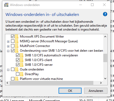

Inderdaad, de kans is inderdaad groot dat het enkel SMB1, je zou het tijdelijk aanzetten.
De Media player kan ook als Samba of FTP server functioneren, kun je in het menu aanzetten zie ik.
De Media player kan ook als Samba of FTP server functioneren, kun je in het menu aanzetten zie ik.Edit: dat had je zelf al gezien
Maar waarom die Samba niet werkt is me een raadsel.
Bestandsdeling is ingeschakeld op de PC, de Asus O!Play heeft een IP adres gekregen, maar de PC ziet hem niet. Firewall maar even uitgeschakeld, helpt ook niet.

Zoals eerder aangegeven door DJSmiley, de kans is groot dat de player enkel SMB1 ondersteund, terwijl je laptop enkel SMB2 en/of SMB3. Dit omdat SMB1 niet meer veilig is, maar kun je (op eigen risico) wel aanzetten.

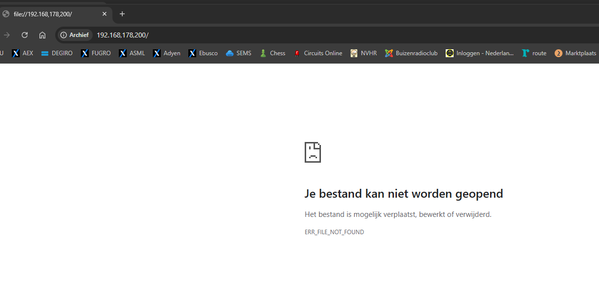

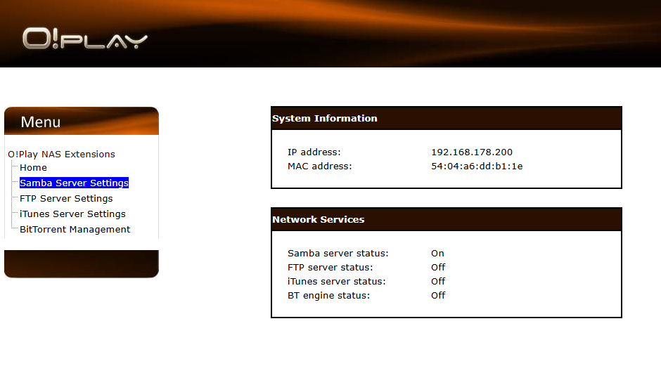

VIa de browser ziet hij hem wel:
Maar in de Windows verkenner komt hij niet voor, daar had ik het verwacht bij 'Netwerk'.

Nee, geen forward slash en niet in de internet explorer.
Maar in de Windows verkenner en \\ 192.168.178.200 (dus twee keer backward slash)
Kan zijn dat je de ftp (of sftp) poort expliciet moet opgeven.
Dus 192.168.178.200:21
De windows verkenner gebruikt nog steeds standaard poort 80 (http) als er niets opgegeven wordt.
Op donderdag 21 augustus 2025 18:05:13 schreef marcob:
Bedoelde ik ook. Schreef het verkeerd Ik deed het inderdaad met de windows verkenner
\\192.168.178.200 geeft de foutmelding
Ik heb het nu voor elkaar. Met hulp van AI.
Om het ding te laten praten met de PC via het netwerk moest er in Windows een system-file worden aangepast en zo'n beetje alles wat riekt naar firewall uitschakelen, in Windows en de router.
Dan komt de Asus-player tevoorschijn en kan ik bestanden uitwisselen.
De hele wereld zal dan wel kunnen meekijken,maar het zij zo...

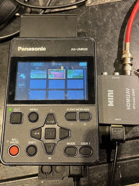

Om oa de buizentv's van beeld te voorzien kocht ik jaren geleden een kleine mp4 recorder/player. de HDMI out daarvan gaat naar een HDMI - composiet convertor en klaar is Kees. (en het werkt altijd)
[bijlage][...]
mijn ervaring spreekt dat tegen. een zwart-wit CRT heeft er echt geen moeite mee om de hoogste resolutie van een DVD weer te geven.

tja als je de video enkel als bestand op de PC hebt, dan is de PC uiteraard nodig om drag en drop naar een SD kaartje te doen, of bij vreemde bestanden het te exporteren als AVCHd, zodanig dat de speler het herkend. Maar voor video die als hardware beschikbaar is ( tape, DVD,..) het playertje kan ook opnemen. Dus video met een interfacedoosje omzetten naar SDI en dan opnemen. totaal zonder PC
