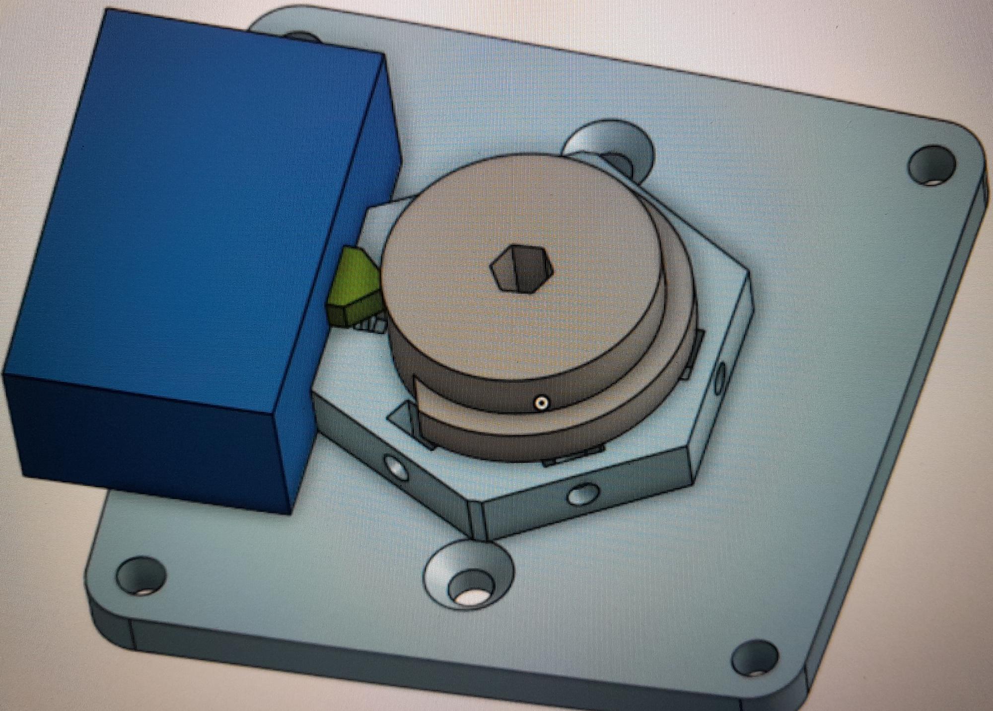

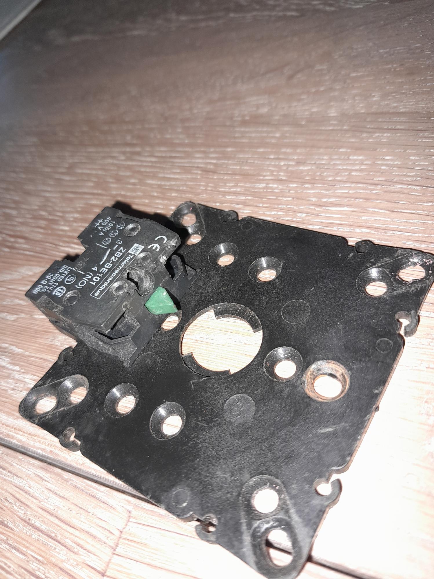

Afgelopen week de draaischakelaar opgehaald bij Hans en leuk gesprek gehad bij goeie bak koffie. Inmiddels de schakelaar ingebouwd en getest met een weerstand welke bestaat uit een gesloopte ventilatorkachel 500W. Het principe werkt prachtig mooi, lasapparaat op zwaarste stand gezet en ingeschakeld terwijl warmtelelement in serie stond met stroomkring trafo. Daarna overbruggingsrelais bekrachtigd en zekering blijft er gewoon "in". Natuurlijk ook nog even ingeschakeld terwijl relais al geschakeld was met als resultaat een donkere werkbank.
Aanvankelijk wilde ik de 3e schakelgalerij gebruiken als vertraagd contact maar zag mijn kans schoon er gelijk maar een 230/400V schakelaar van te maken. Relais moet dan de vertraging maar voor zijn rekening nemen.
Nu heb ik nog even een 4e galerij nodig op de draaischakelaar die ik van Hans kreeg om het relais vertraagd aan te trekken, dat heb ik getekend op computer en wordt binnenkort even geprint door een van mijn zoons (denk ik :) )
