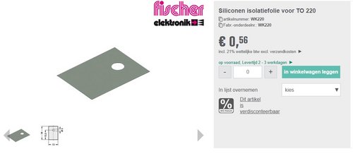

Ouch, Ik denk dat ik het al weet. Ik heb de regelaars niet geïsoleerd opgesteld. Dus bij de LM317 is Pin 2 (input) kortgesloten met GND. Bij de LM337 is wederom Pin 2 (output) kortgesloten met GND. Enkel de 7815 zou niet geïsoleerd opgesteld hoeven worden. Dus ik verwacht dat daar het probleem zit..

Hi Ricotjuh,
Het is handig datje onthoud dat driepoot regelaars losstaande entiteiten zijn...
Driepoot regelaar hebben per type vaak andere pinning.
Ga er bij het ontwikkelen er van uit dat de montage tab nooit massa is.
Dus dat je ze met isolatie b.v. op het zelfde koelelement moet monteren.
De pinvolgorde van verschillende type TO220 regelaars zijn ook verschillend.
Het is beter bij het ontwikkelen met dit type regelaars geen aannames te doen.
Bij siliconen niet en bij mica wel pasta gebruiken. Ik heb zelf betere ervaring met de mica isolatie plaatjes met pasta.
Waarschijnlijk ten overvloede: bij de 317 en 337 dan ook een isolatieringetje voor het montagegat gebruiken.
Op de foto niet goed te zien.
Op de foto is het inderdaad nog niet te zien. Maar daar had ik dus voor de test de regelaars even weggebogen van het koelblok. En dan was het probleem verholpen. Ik moet ze nu weer opnieuw vastzetten met de plaatjes ertussen. En inderdaad isolatieringetje.
