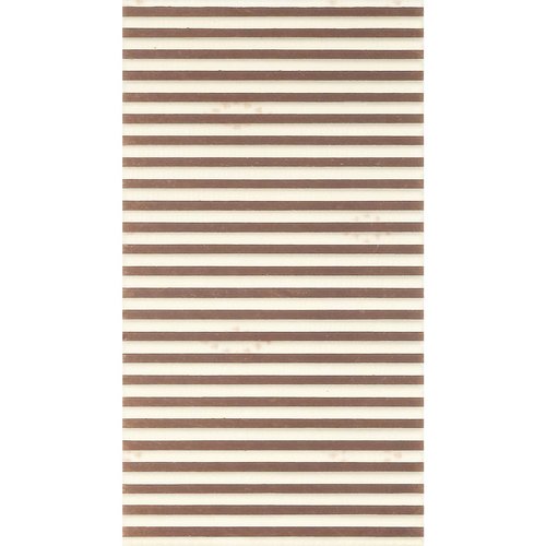

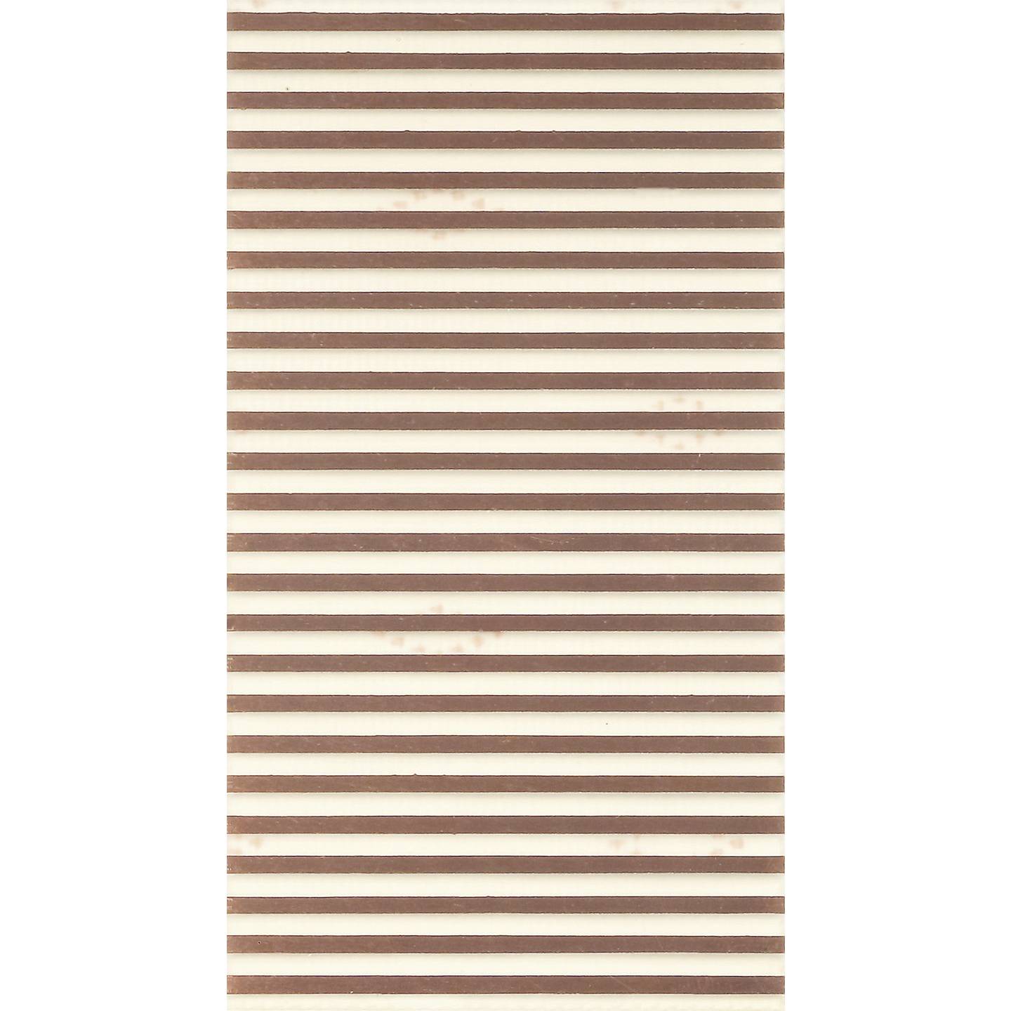

Bij Conrad had ik wel deze printplaat gevonden (https://www.conrad.nl/nl/p/rademacher-wr-typ-947-experimenteer-printpl…), met stroken en raster 3.96mm. Maar dat is dus geen gaatjesprint/eilandjesprint.
Afmetingen 50x100mm.
Ja, die had ik ook gezien, maar ik zie nu pas dat de rastermaat 3,96 mm is!
Ik had alle bij C te kopen pcb's doorgespit (allemaal "Rademacher") , zelfs alle printjes van Rademacher
bekeken, maar daar had ik er geenéén gevonden met die maat.
Maar deze zou ook nog iets te kort zijn voor het doel waarvoor benodigd helaas.
Toch bedankt voor het meedenken!

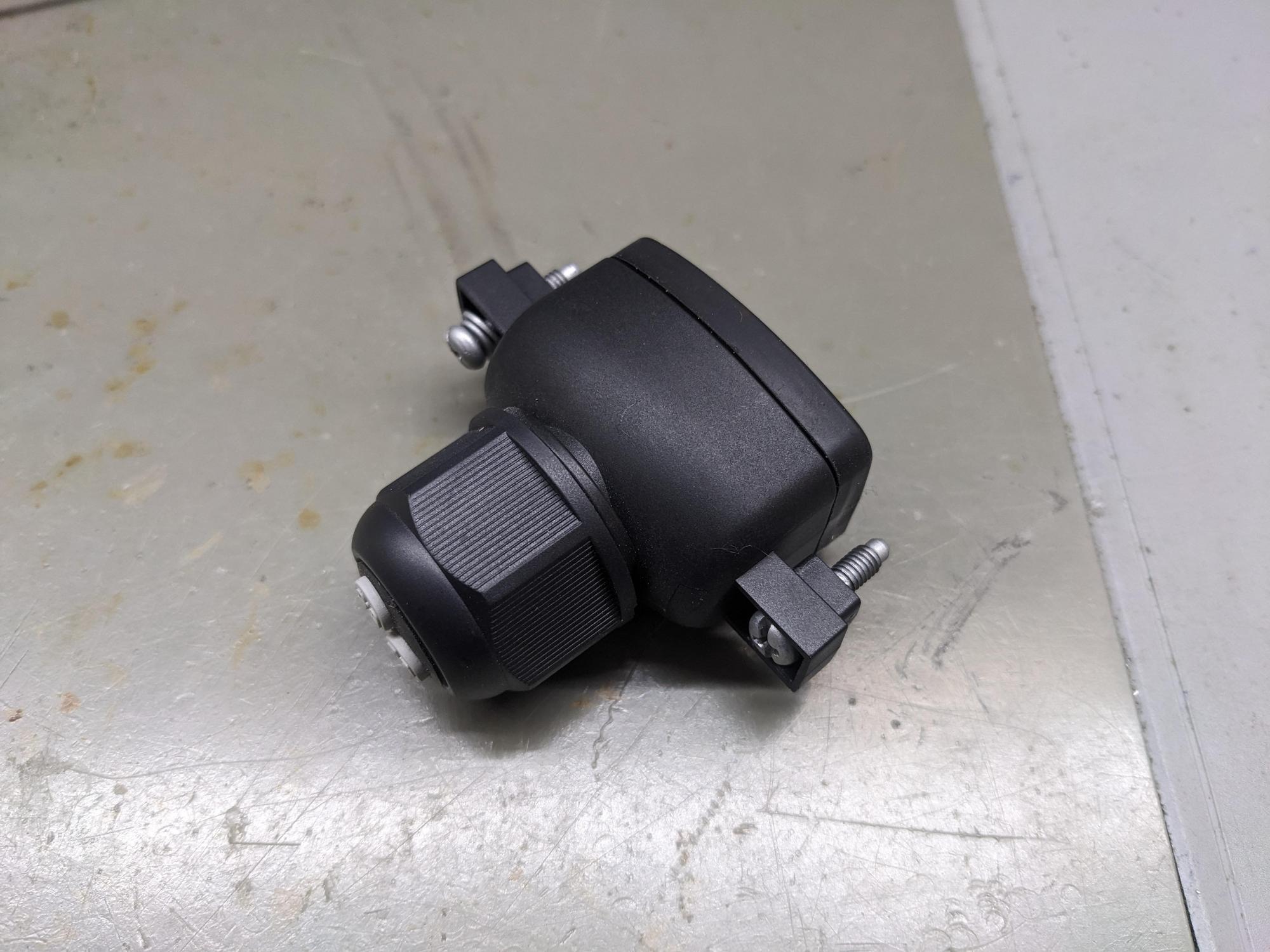

Ik ben op zoek naar deze kappen met wartel voor op een dubbele RJ45 connector (staat nergens een merk ofzo op). Herkent soms iemand deze?

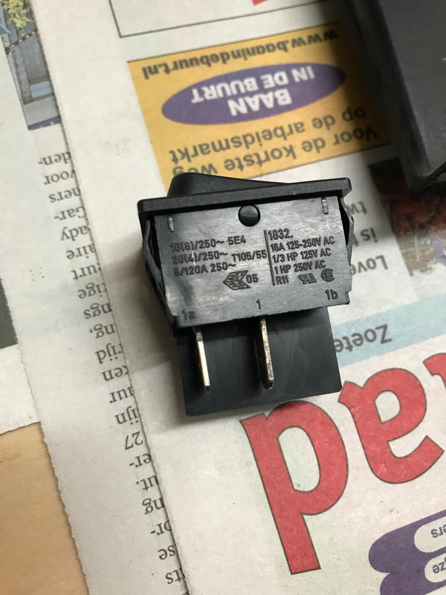

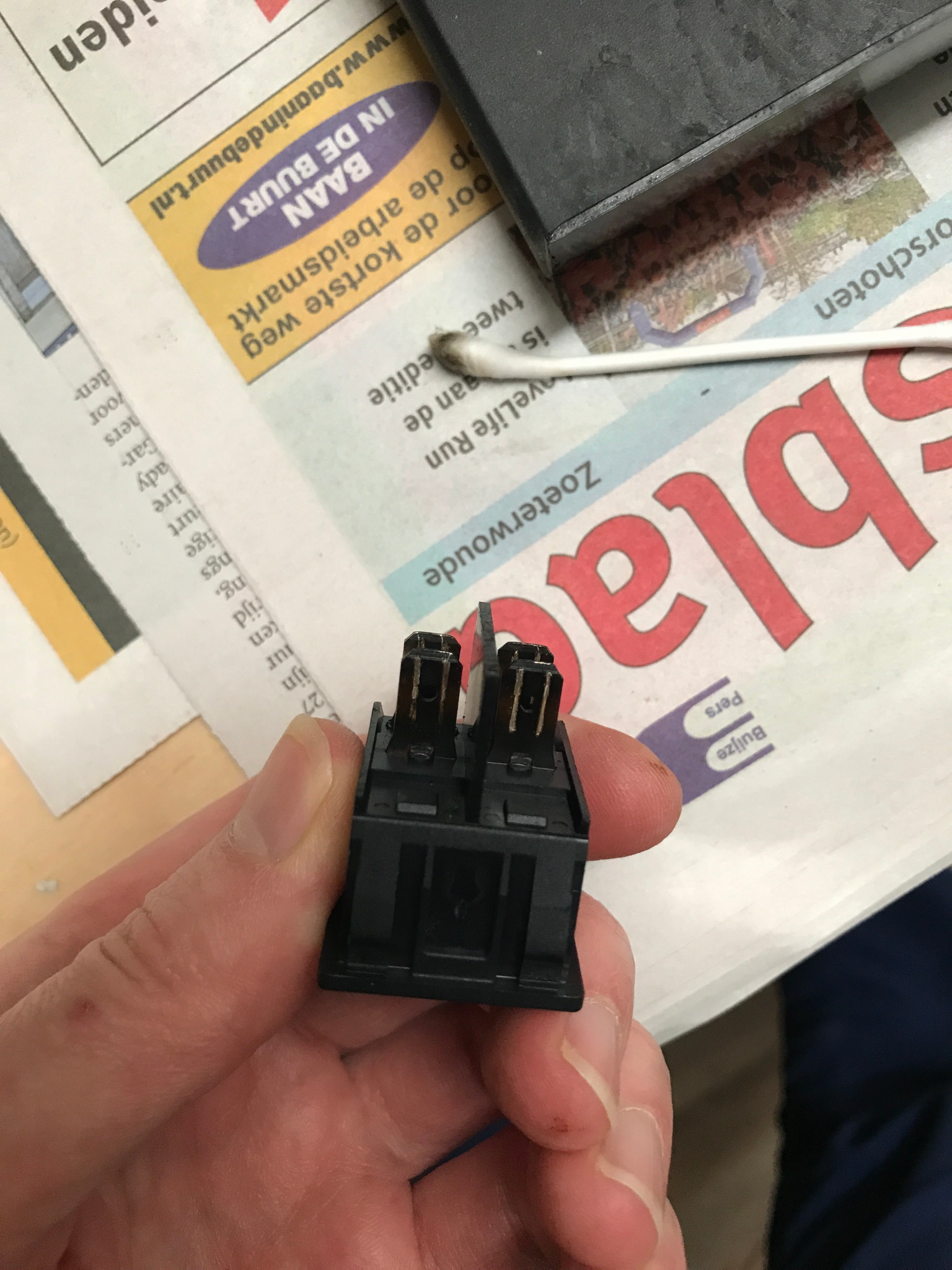

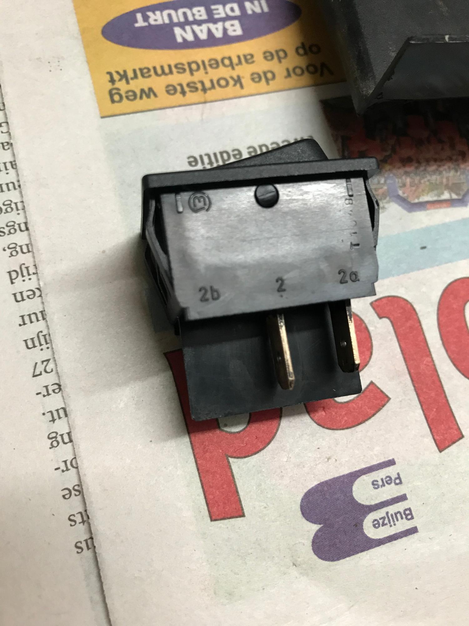

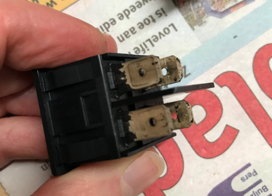

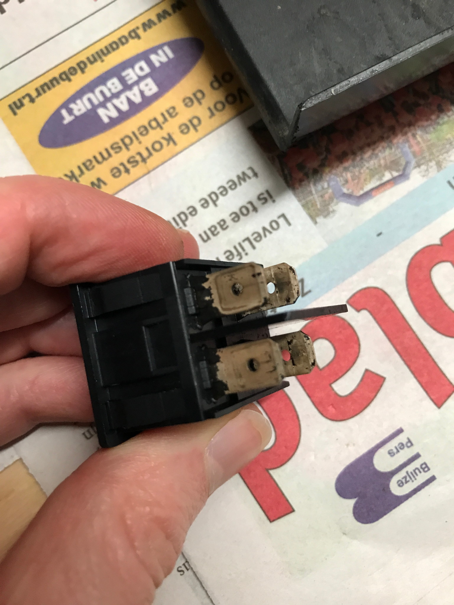

Ik was op zoek naar een schakelaar, die ik denk ik al gevonden heb, terwijl ik de post typte. Toch posten, want wie weet heeft een ander er wat aan.
Het is een 1832 en vermoedelijk merk is Marquardt. Alleen achter de 1832 zijn een aantal opties die ik bij Reichelt zou kunnen kopen. Als ze allemaal passen is het om het even, maar als 1 ervan precies het origineel is wil ik natuurlijk die.
Dit document
geeft een overzicht.
De opties zijn:
1832.3312: DPST, zwart met witte opdruk, 6.3mm vlakstekker op verzilverde schuifcontacten, 16A250V1HP
1832.3307: Idem, maar 6A 250V ipv 16A. Mijn origineel is 16 A, dus deze valt af
1832.3602: Idem aan 3312, maar 'abdeckramen 33.2mm lang' (ah, de normale maat lijkt 31.5 te zijn)

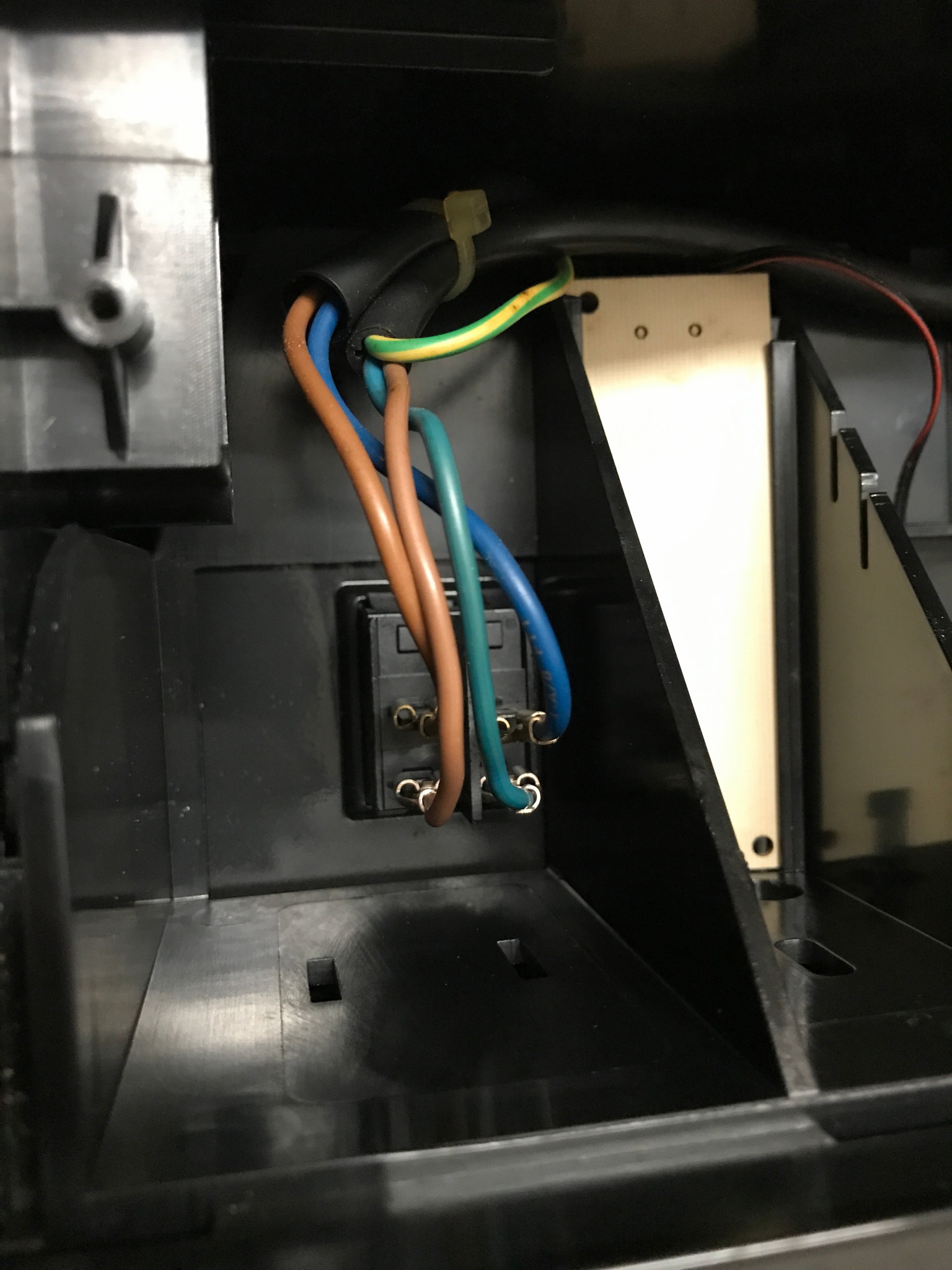

Het origineel zit in een koffie-apparaat (Siemens TK76K573/06, van mijn vader) en vonkt hoorbaar bij uitschakelen. De contacten aan de buitenkant waren zwart en heb ik gepoetst maar dat hielp niet. Zijn zo te zien inderdaad verzilverd. Ik denk dat de schakelaars van Reichelt het wel zijn (ze hebben ook opties met 4.8mm vlakstekker, maar dit lijkt met 6.3 op het oog. Machine zit alweer in elkaar dus ik kan het niet ff nameten).
Ik denk dat ik de 1832.3312 bestel, en een 1832.3602 want ik vind er wel een toepassing voor als 1 van de 2 niet past.

Da's een vrij standaard maat die bij vele fabrikanten bestaat.
Die schakelaars moeten vrij veel schakelen, bij langzaam omzetten is een beetje knetteren niet erg bijzonder...

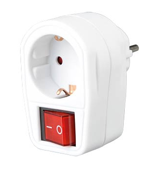

idd standaard schakelaar welke je ook uit een 13 in dozijn stekkerblok kunt slopen.
@hieronder, idd die bedoelde ik. heb ik ook eens 1 in een cnc machine gezet, die had een stevige ringkern te schakelen. werkt nog steeds op die schakelaar :P
[Bericht gewijzigd door testman op (49%)]
TS heeft hier toch een DPDT? twee schakelaars, zodat je dubbelzijdig de spanning onderbreekt. Ik verwacht een enkel polige schakelaar in dat action ding. Jij niet?
Aan de breedte van de schakelaar te zien: nee...
Ik weet niet goed waar je "nee" op terugverwijst.
Volgens mij heeft ie een DPDT.

Nee, dat verwacht ik niet...
Ok! Daarop zeg ik:
Die "extra brede zodat er DPDT in past" wekken de indruk dat ze "degelijker" zijn (omdat het DPDT zou kunnen zijn), maar je kan ze ook in SPDT krijgen. Ik gok dat Action daarvoor gekozen heeft. Call me surpised als het niet zo is!
Ik help je hopen dat er een DPDT in zit, maar heb geen hoge verwachtingen. :-)

Mooi, ik houd van standaarden :). Ik kende deze standaard niet, is de naam ervan gewoon "1832"?
Hij knettert nu wel meer dan toen de koffiemachine nieuw(er) was (Ik drink thee, dus ik bedien die machine zelden).
Op zondag 16 november 2025 13:27:16 schreef rew:
Nee, hij heeft een DPST :P Het is geen wisselschakelaar.
Marquardt maakt onderscheid tussen DPST en DPNO, ik snap dat nog niet helemaal: Zou dat de bedrukking van het kapje zijn, waar de 1 staat? Ik denk dat dpst geen NC heeft: alleen aan indien bediend, normaal open. De andere optie is geen NO contact: Altijd aan, tenzij bediend. Normaal gesloten.
De stekkerblokken waarvan ik de schakelaars heb schoongemaakt waren allen DPST (Of zelfs DPDT), maar die zijn van de gamma, praxis of blokker afkomstig. Wat er in het actionstekkerblok zit blijft dus voorlopig een mysterie.
Ik zou in theorie een doordrukstekkerschakelaar kunnen opofferen, maar... Gepruts. Die zitten gesoldeerd, en de koffiemachine heeft keurig amp-stekkertjes. Volgens mij is wat ik vond zelfs de originele schakelaar (zie m-in-een-cirkel logotje op de achterkant), dus ik ga die meebestellen.

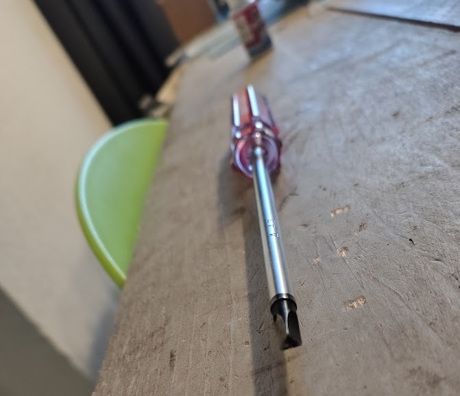

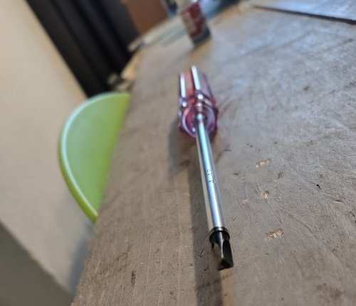

Ik zoek een driehoekige bit om een schroef op mijn Parkside Afkortzaag los te maken. Ik heb nu een setje driehoekige bots die tot TA3. 0 gaan, maar die zijn te klein. Ik heb een TA4. 2 schroevedraaier besteld, maar ik vrees dat die te geoot is. Ook gaat het nog even duren voordat die binnen is. Weet iemand waar ik de tussenmaten kan kopen?
Ik vrees dat ik het bitje zelf moet gaan maken.
//edit
Het is gelukt om een TA4.2 schroevedraaier aan te passen. . Ik heb de dremel even tegen twee vlakken van het driehoekje moeten houden. Het past perfect, de schroef gaat los. Een bestaande TA bit aanpassen was het makkelijst. Een inbus aanpassen ging niet echt. Een afdruk maken met de schroef op een inbussleutel lukte ook niet, ik heb markeerstift en Tipp-Ex geprobeert.
