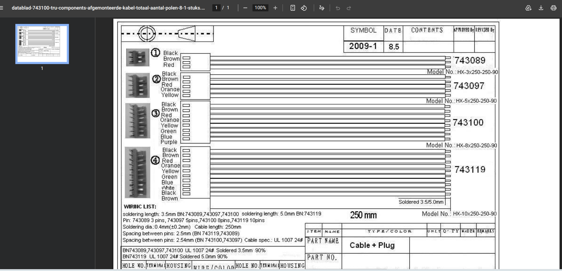

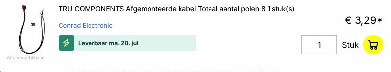

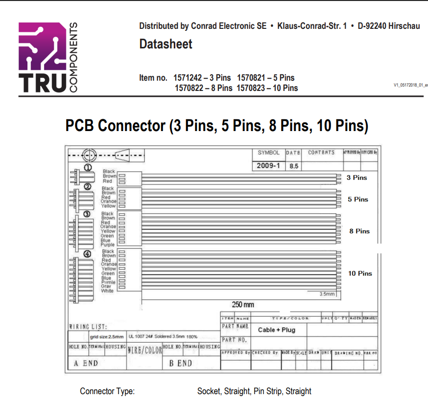

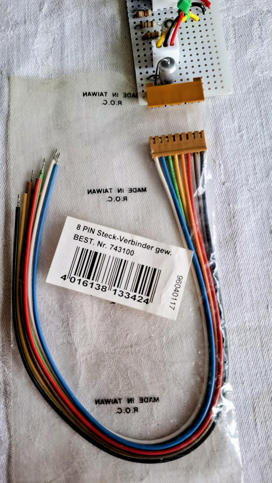

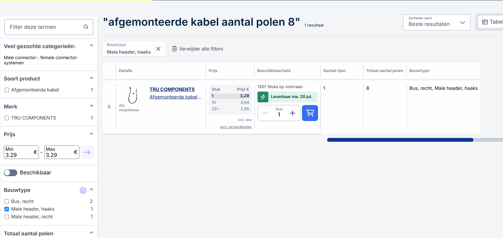

Ben op zoek naar een paar van deze bedrade connectors.Dit kabeltje komt bij Conrad vandaan.
Appeltje-eitje zou je denken..even het bestelnummer inkloppen bij Conrad...euhh,nee dus.Trouwens,ik kan nooit wat vinden bij Conrad
Ja,de tekst klopt min of meer,maar het plaatje niet...
Die ik heb is haaks,niet recht.
Op de pdf staatie idd als 8 polig-recht,niet haaks,we zoeken verder....
Edit\Dan zou het deze zijn :Bus, recht, Male header, haaks
Okay,ik ben eruit,tnx

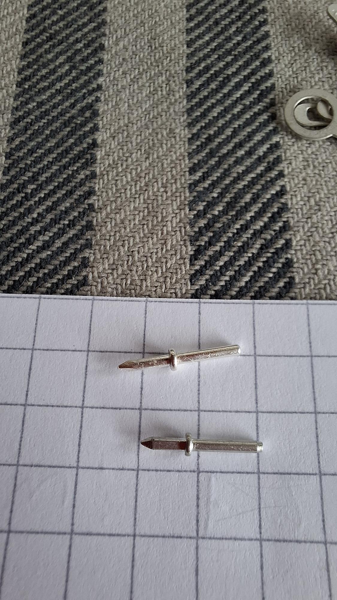

Weer printpennen van 1 mm besteld die dan weer niet passen
Ik krijg elke keer printpennen die aan de onderkant vierkant zijn maar ik moet die ronde hebben.Die passen wel...
Printpennen zoeken op google schiet ook niet op
[Bericht gewijzigd door Hubie op (13%)]
Pinnen kun je zo eruit trekken: https://www.conrad.nl/nl/p/phoenix-contact-male-header-precisie-aantal…
Voor ronde 1mm pinnen heb je officieel wel een 1.2mm gat nodig, anders beschadig je de doormetaliseringen/eilandjes...
Ja ok,maar dat is een header,ik wil losse ronde printpennen zoals links op de foto.Die passen perfect.Het is voor knutsel veroboard print.
Kijk,dat bedoel ik..en nog spotgoedkoop ook,tnx!
(die 2e link zag ik later pas)
[Bericht gewijzigd door Hubie op (25%)]
Bij haje zijn ze ook te koop.
https://www.haje.nl/product_info.php/products_id/18086
Ik heb er hier ook nog mocht je ze snel willen hebben.
