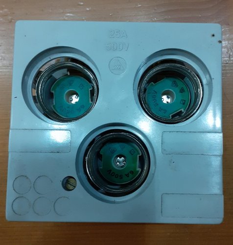

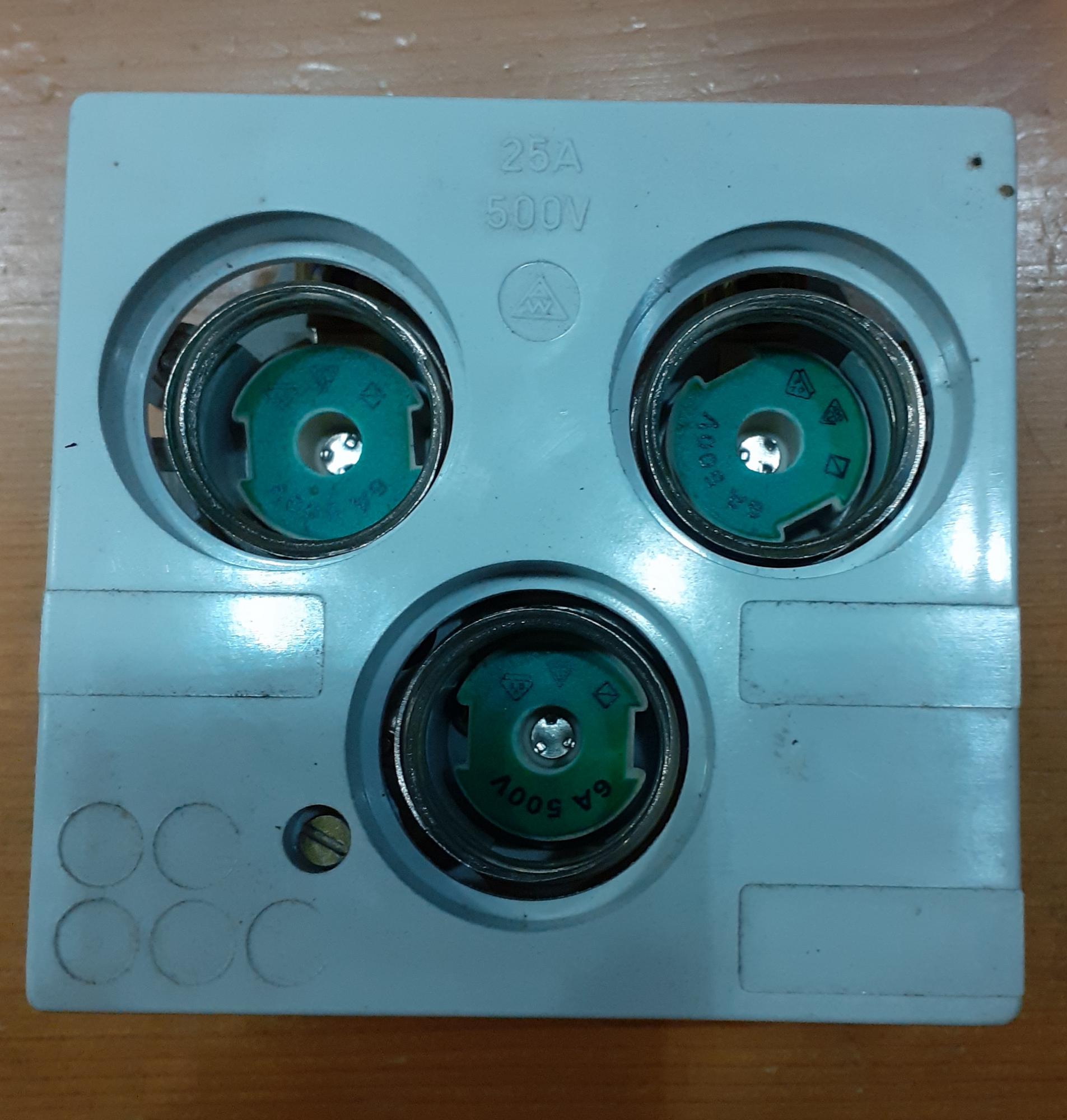

Ik ben op zoek naar een Eaton Halyester krachtgroepenkast van 360 x 270 mm, dus een K434 basis kast, met 2 stuks 3-fase groepen met gewone DII zekeringen (max 25A) in kunnen, schakelaar moet 4P zijn.Nu kan ik die niet compleet vinden, wat ik wil heb ik even hier aangeduid wat ik van het internet geplukt heb:
Ik wil, wat binnen het rode kader zit, ook aan de rechterkant, dus geen 6 cups en schakelaars maar 2x het linker deel in exact die vormfactor kast.Is dat compleet zo te koop? Ik kan het nergens vinden.
1-ste Alternatief is dat ik het dan maar zelf bouw in zo'n kast (schakelaars heb ik nog liggen en wat DII spul ook nog wel), de vraag is dan, hoe kom ik aan een blanco plaat waar ik zelf gaten in kan maken?
2-de Alternatief is 2x de 1864028 (Dumeco SLDH25/4 model), maar heb ik liever niet.
precies dit is er niet, want dan zouden de coupes al in de zijwand van de kast zitten. word denk ik het 2e alternatief. die frontplaat kun je los kopen met de gaatjes op de hoeken er al in. tu 595611

Op donderdag 8 januari 2026 08:06:32 schreef testman:
Wat bedoel je daar precies mee? Als het in een SLDH25/4 op dezelfde oppervlakte past, waarom niet in 1 kast dan?
.. word denk ik het 2e alternatief. die frontplaat kun je los kopen met de gaatjes op de hoeken er al in. tu 595611
Dat is dus de plaat voor een SLDH25/4 smal kastje, maar nu ik een zoekterm heb kan ik dus de plaat vinden die ik nodig heb: Eaton nr: 1026422 (K434) zou het moeten zijn.
@testman: bedankt voor de tip.
Tjsa "Scheidingsplaat" heet dat blijkbaar, zoiets verzin je niet.

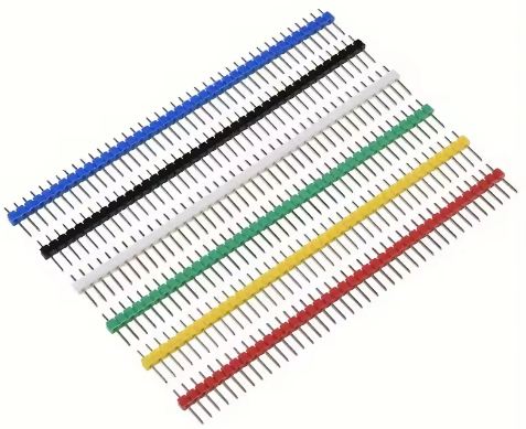

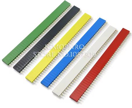

Ander vraagje: weet iemand "DuPont" connectoren in kleur (anders dan zwart) te vinden?
Bij voorkeur 10 polig of langer, ze laten zich wel op maat maken.
Allerhande andere connectoren (banaan in alle uitvoeringen, schroefklem, krokodil, grabber, Anderson, XLR, RJ) zijn wel in andere kleuren te vinden, (ik ben zelfs verschillende JST connectoren in kleur tegengekomen) maar dus geen Duponts.
De pennenrekjes en jumpertjes zijn er ook in allerhande kleuren, dus waarom die Duponts niet? Ik verwachtte dat er allang een slimme chinees in dat handelsgat zou zijn gesprongen...

Wat betreft "mijn" zekeringhouder: Ik ga denk 2 Hager 3-voudige DII houders gebruiken, die zijn ook smal genoeg (denk ik) en goed verkrijgbaar.
(Voorbeeld:https://www.elektrobode.nl/products/hager-zekeringhouder-d02-3-polig-s…)
Is voor die Eaton Halyester K434 kast van een paar posts terug die niet bestaat zoals ik wil.
Als je ze zelf op maat maakt, dan zijn er wel gekleurde dupont connetoren (ook headers als je ze zoekt.
Die had ik ook gevonden, maar ik heb grote zorgen over (het gebrek aan) kwaliteit van die dingen: het is een simpel gestanst vorkje uit een-of-andere messingsoort (zeker geen fosforbrons), met weinig klemkracht en nog slechtere consistentie daarin. Bin d'Aire-Dunndead.
't Heeft geen haast, we zoeken geduldig verder.
Als het plotseloos haast gaat krijgen voordat ik ze gevonden heb kan ik altijd nog de zwarte DuPonts een likje verf geven...
