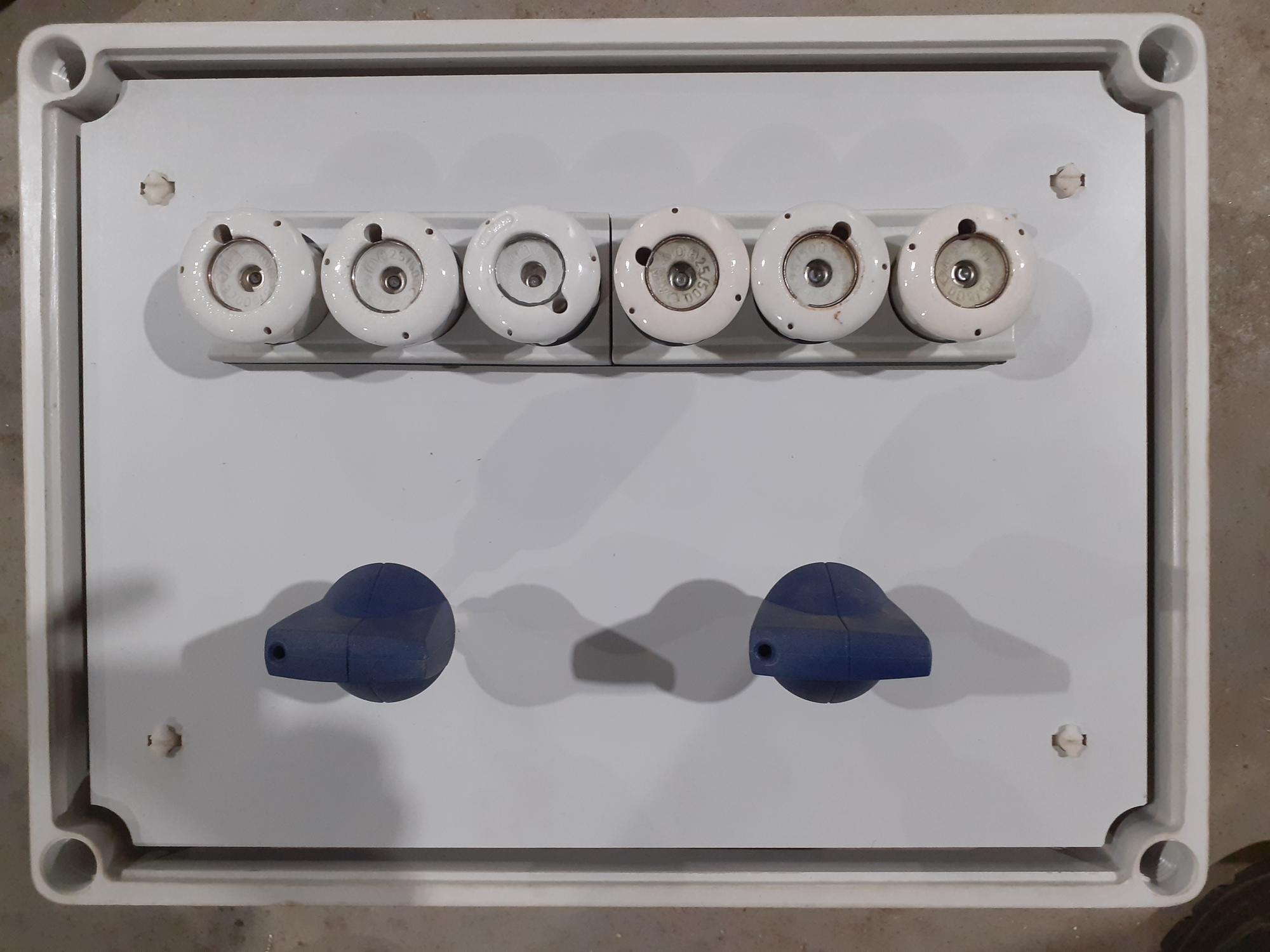

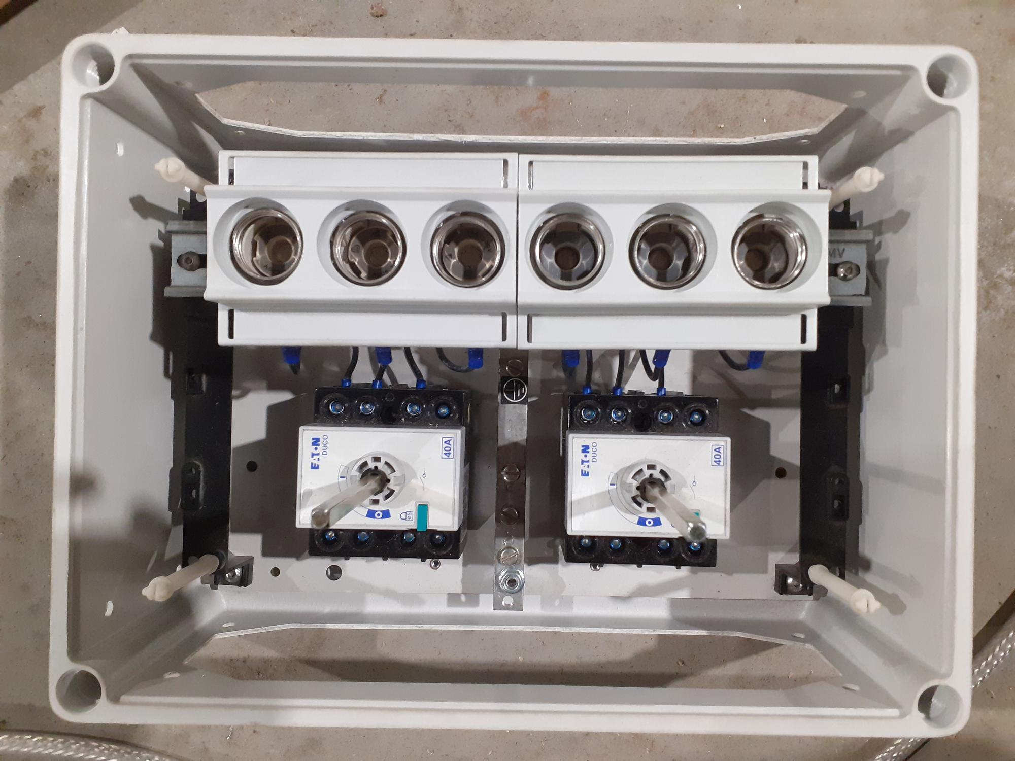

Op woensdag 7 januari 2026 19:38:26 schreef henri62:
Ik ben op zoek naar een Eaton Halyester krachtgroepenkast van 360 x 270 mm, dus een K434 basis kast, met 2 stuks 3-fase groepen met gewone DII zekeringen (max 25A) in kunnen, schakelaar moet 4P zijn.
Nog even een antwoord op die post hoe dat nu afgelopen is.
Ik heb een dus een bestaande kast K434 die ik nog had liggen (met 6 stuks hoofdschakelaar) verbouwd en daar is dit uitgekomen:
De binnenkant:
De afdekplaat is 1028265 van Eaton, de 2 zekeringhouders LE27K-3 van Hager (met porseleinen onderkant, kortom goed spul).
De 2 plastic rails + montage/draaiklik dingen heb ik weer uit een andere kast gesloopt die ik nog had liggen.
Ik heb alleen een plastic plaatje (8mm dik) links en rechts onder de DIN rail moeten maken om de rail er op de juiste hoogte te krijgen.
Passchroeven en koppen had ik ook nog liggen.
Ik moet alleen van de oude deksel nog 6 gaten dichtmaken (ca 20 mm), kijken of dat een beetje lukt en er nog fatsoenlijk uit ziet anders een nieuwe deksel bestellen. Ook had ik nog van die nieuwe "duimwiel" schroeven erbij besteld dat je de deksel met de hand makkelijk open kunt maken.
Al met al niet veel gekost. ca 70 euro (Ex).
Voordeel is dat ik weer het nodige aan losse spullen kwijt ben en "gerecycled".

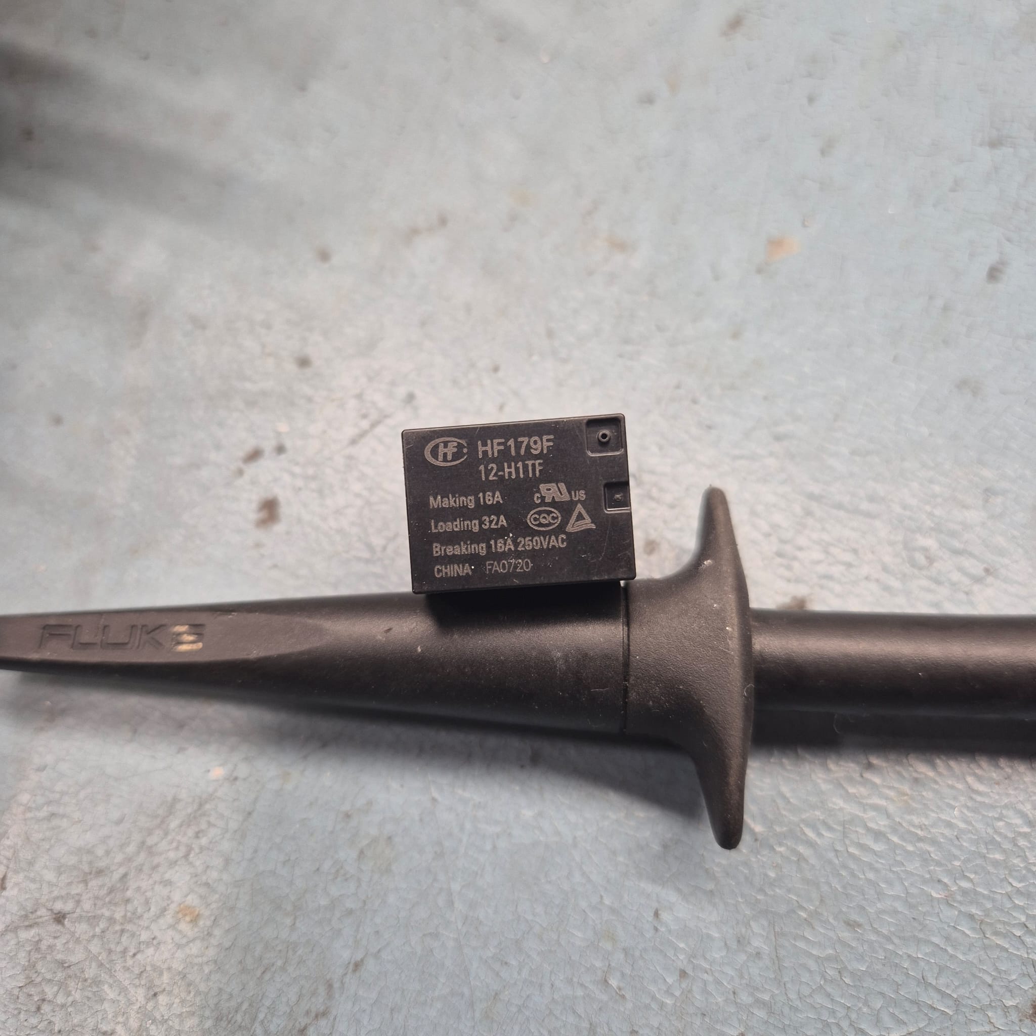

Ik ben met spoed opzoek naar deze relais.
De footprint is net wat anders dan gebruikelijk. Het is van hofang maar zou er dan minimaal 600 moet afnemen dat is wat veel.
https://www.arrow.com/en/products/hf179f12-h1tf/hongfa-europe-gmbh
Da's alvast een factor tien beter in de "hoeveelheid" hoek....
https://www.ebay.com/itm/266167075858
Daar moet je er tien bestellen voor een schappelijke 4.30 per stuk. Zal wel $25 aan verzendkosten bij komen.

henri62
De GU-SH-112DM is wel anders kwa buitenmaat/vorm maar kwa pinout lijkt ie er wel op. Zou die misschien passen?
Wissel contact, maar je kunt de andere pin er wel afknippen als het moet.

Paul Welther
Helaas zijn de maten en lay-out heel anders. Op de print zitten er steeds 2 strak naast elkaar met een isolatie brug in de print is lastig. Is van een AC/DC converter van een hybride.

Rutronik belde mij, ik had een bericht bij hofang achter gelaten, maar ook helaas vanaf 600 stuks, nu toch maar bij arrow besteld.

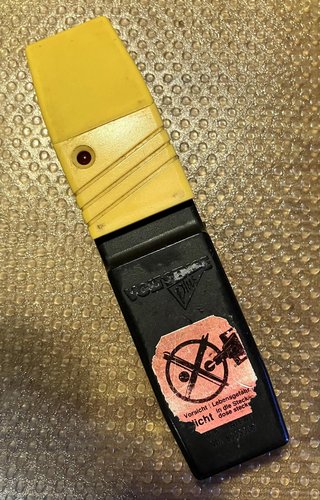

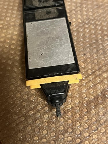

Jaren heb ik bijgaande doorgangsteste met volle tevredenheid gebruit. Hu heeft hiJ er de brui aan gegeven.
Indertijd gekocht bij Connrad (Jaren '70) voor zo'n ƒ 15,- , maar die verkoopt hem niet meer.
Prijzen voor een nieuwe rijzen bij Conrad de pan uit.
Wie weet iets dergelijks te koop. Gewoon op batterijen, prijs naar huidige maatstaven.
Onder het gele kapje zit een testpen.
Het kapje er op en hij detecteert 230V AC (gebruik ik alleen nooit)
[Bericht gewijzigd door Tidak Ada op (13%)]
Op vrijdag 13 februari 2026 19:00:19 schreef Arco:
Wat detecteert het ding? (AC, DC, en welke spanning)
Voor mij voornamlijk connectiviteit, maar hij schijnt ook AC veld detecteren te hebben gekund. Nooit gebruikt.
't gaat mij voornamelijk om acoustisch vast te stellen of er al dan niet een onderbreking of een kortsluitng is.
Voor andere dingen pak ik wel een DVM.
Op vrijdag 13 februari 2026 19:49:46 schreef Arco:
Voor connectiviteit heb je toch 2 pinnen nodig?
Zit er achterop een bus voor een 2e meetpin?
Er is een pin en een metalen vlakje wat je moet vastpakken, samen met het te testen gevalletje. Bij kortsluiting of positieve kabeltest gaat hij piepen. Niet geschikt voor netspaning!!
Voor de duidelijkheid:
Punt en touch plaatje
nonius

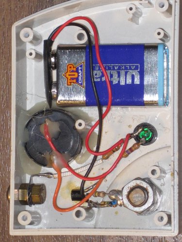

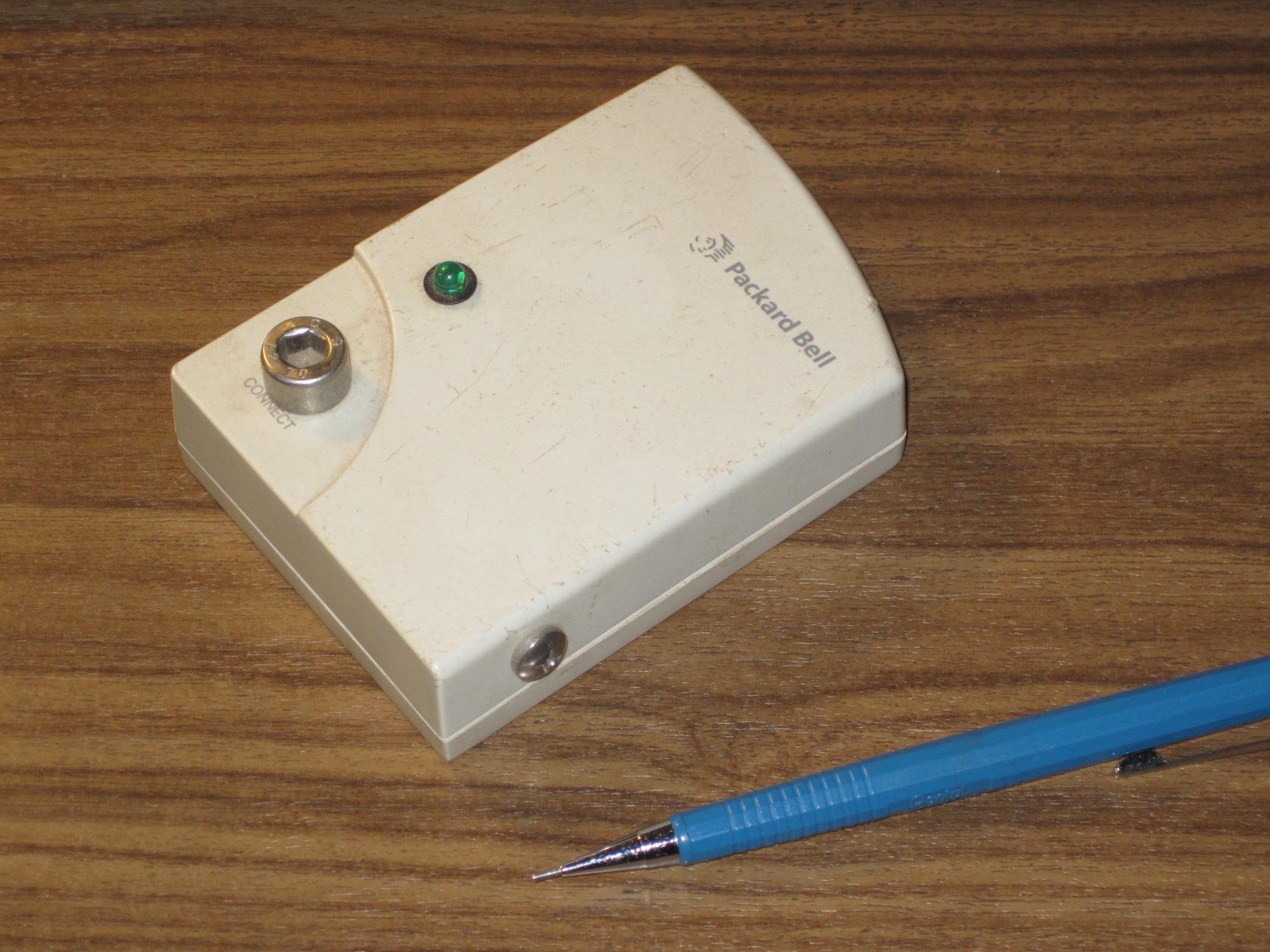

Dat lijkt eigenlijk wel heel erg op m'n zelfgebouwde zekeringtester: met één vinger (pink) raak je één electrode aan (een RVS-schroef aan de zijkant), en met de zekering (of gloeilamp, of.... wat je verder ook wil testen) het andere contact, een RVS-inbusschroef (het 'putje' maakt het contact maken lekker makkelijk).
Als er contact is gaat de LED branden en de buzzer zoemen. Is heel erg simpel, één FET en hooguit een paar weerstandjes, en een 9V-batterij.
Is simpel na te bouwen in de behuizing die je al hebt, me dunkt?
Of anders misschien een foto van de inhoud van je apparaat hier plaatsen? Het kan nooit veel bevatten of moeilijk zijn om te herstellen, denk ik.
In de mijne zit een 100k weerstand, een 1M weerstand met twee zeners 3V3 anti-serie (blijkbaar heb ik overspanningsbeveiliging voor de gate ingebouwd). Opdruk FET helaas onleesbaar, maar zal hoogstwaarschijnlijk een BS170 zijn, vermoed ik.

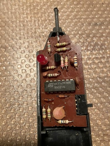

Even veder gesloopt.
Er zit toch een IC in HEF4093BE Dat is een CMOS Quad Dual Schmittrigger
Helaas weet ik niet meer hoe ik de batterj aan moet sluiten. De draadjes waren afgebroken.
Verder zie ik nu op de uitvergroote foto, dat het schakelaartje flink gemalverseerd is.
Lijkt me niet de moeite om daar tijd in te steken als er iets leuks te koop is.
