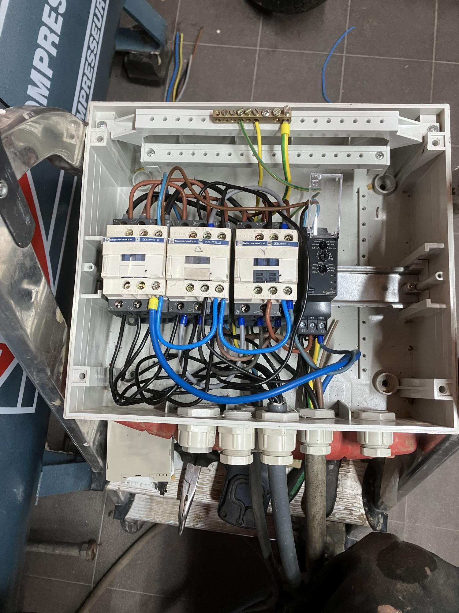

Als de relais in driehoek staan, meet je welke aansluitingen op dezelfde fasen zitten. Dit meet je omdat je dan daartussen geen spanningsverschil hebt.Deze aansluiten op het motoraansluitblok tegenover elkaar. Doe dit ook zo voor de andere aansluitingen.
Meet het volgende:
Draden los van de motor, even markeren en goed isoleren.
Meet dan eerst de wikkelingen van de motor en meet ze naar aarde, liefst met een megger.
Dan inschakelen met de motor nog los.
Meet vervolgens de spanning op de magneetschakelaars aan de uitgaande zijde.
Meet je overal 400 volt tussen de uitgaande contacten, dus tussen 1-2, 2-3 , 1-3?
Dat op beide magneetschakelaars meten.
Ik houd zelf altijd aan, fase 1 op contact 1, fase 2 op contact 2 en fase 3 op contact 3.
Dan is het makkelijk te meten of de uitgaande 1 op beide hetzelfde is, idem met 2 en 3.
De draairichting pas je dan aan door in de aanvoerkabel of steker 2 fases te wisselen.

Je laat het ster relais toch wel eerst afvallen en daarna het driehoek relais iets later in?
Kan je ook met de hand testen.
Hoofdrelais + ster relais indrukken , motor loopt aan , hoofdrelais vasthouden en ster relais los en na een seconde driehoek relais indrukken.
De timer niet aansluiten tijdens de test.

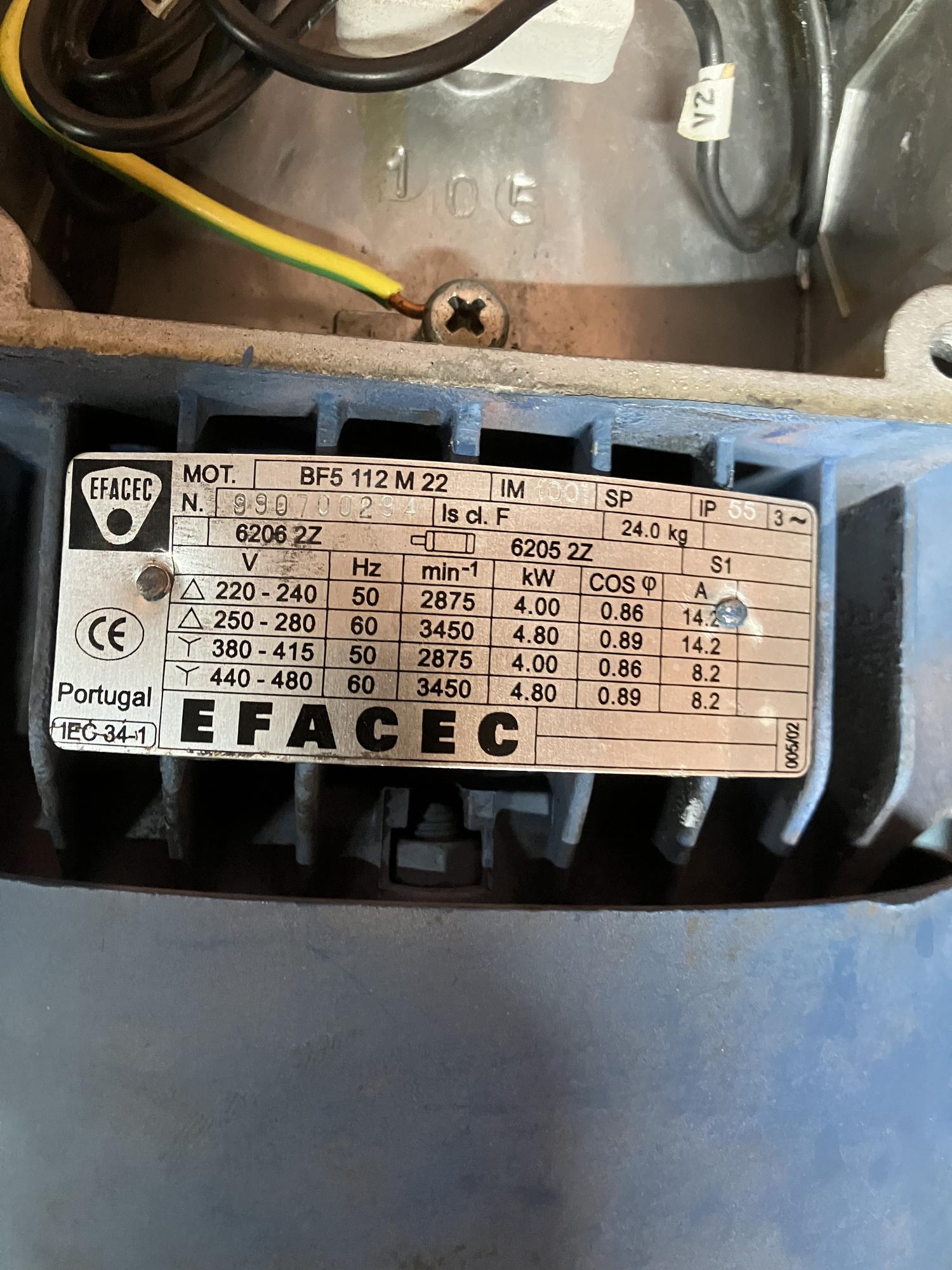

Ik krijg stilaan een donkerbruin vermoeden dat ondanks de sticker met 400V er toch een motor opgesukkeld is 230/400
Dan kom je voor 4kW aardig in de buurt van de 13A waarop de MBS is ingesteld.
Als de motor zelf een typeplaatje draagt weet je snel of je deze post al dan niet ernstig moet nemen.
Zoniet... stroomtang scoren.
De timer staat ingesteld op 20ms vertraging. Iets meer geeft geen verschil.
Ik ga de test eens proberen met het manueel inschakelen.
De motor is 400v. Met 6 kabels een een typeplaatje met de vermelding er op.

O ja, heb je wel een NC contact van het sterrelais in serie met de spoel van het driehoekrelais gezet?
Dan kan driehoek pas opkomen als ster is afgevallen.
En ook omgekeerd ook een NC van het driehoekrelais in serie met de spoel van ster.
Als driehoek ooit blijft plakken kan ster niet inkomen.

De motor is 400v. ... een typeplaatje met de vermelding er op.
Mogen we een foto van het typeplaatje op foto?
Met slechts 1 spanning erop is het niet gegarandaard dat deze in ster driehoek kan op 400V

Bedoel je de verbindingen tussen NC ster naar A1 driehoek en NC driehoek naar A1 ster ? Of is dat nog iets anders ?
In de bijlage de gevraagde foto’s.
En locatie is ook toegevoegd

Wat Revado bedoelde is dat een extra NC-contact van de ster-contactor in serie staat met de spoel (A1-A2) van de driehoek-contactor.
En omgekeerd, dat een extra NC-contact de driehoek-contactor in serie staat met de spoel (A1-A2) van de ster-contactor.
Op die manier kunnen nooit de twee contactors tegelijk ingeschakeld staan (wat een harde kortsluiting vormt van L1, L2 en L3).
De betreffende NC-contacten zijn gelukkig wel op uw contactors aanwezig, nr. 21 & 22, dus het is een kleine moeite om ze te gebruiken. En kan in de toekomst veel schade en ellende voorkomen.

En daarmee is het meteen duidelijk, die motor mag niet in driehoek op een 400V net.
Dus gewoon DOL (in ster!) op 400V laten lopen.

Deze compressor komt dus uit een (oud) 3x230 ( 3x 127/230V) net.
Heb je een 3x400 (3x230/400V) net dan kun je de ster/driehoek schakelaar op deze motor dus niet gebruiken.
De motor moet vast in Ster
Thermisch blok of motorbeveiligingsrelais dient op 8,2 Ampere te worden afgesteld.
