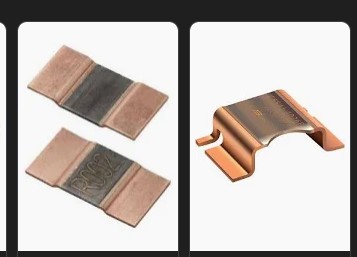

Er zijn weerstanden met zulke lage waardes die helemaal uit metaal bestaan, in plaats van een relatief dunne film op een substraat. Zo'n metalen weerstand krijg je niet zomaar stuk.
Inderdaad, voor shunts dit soort SMD-tjes gebruiken:
Die zijn specifiek daarvoor ontworpen, en kunnen flinke mishandeling verdagen.

@Sine: Dat soort weerstanden heb ik ook wel een paar van, maar dan gaat het om 1 en 3 mOhm. De 5mOhm heb ik een shitload van en die zijn "normaal". Ik heb de software nog niet gemaakt om de stroom te monitoren: Het is niet belangrijk. Maar het plan was dat ik met 60mV nog IETS aan resolutie op m'n ADC overhoud, ik schat dat 6mV echt te weinig wordt. Het idee was om "gratis" (die ADC zit toch in die CPU) de stroom kan meten. Ik kan heus een 3 mOhm weerstand pakken en een INA180 oid, maar dat kost "te veel" in productie voor het "niet op het PVE vermeldde meting van de stroom....

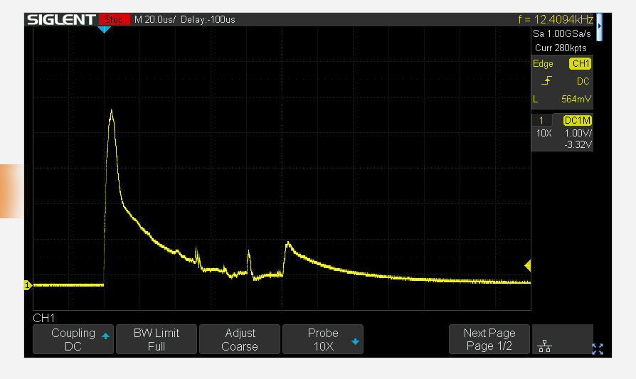

Ik heb de spanning over de weerstand gemeten bij een hotplug:
Als U=I*R geldt, komt dit neer op een inrush van ruim 160A.
De 1206 YAGEO 0.033 ohm weerstand die er nu op zit gaat stuk.
patch die ik wil voorstellen is: nul ohm weerstand monteren.
Maar kijk je in het datasheet:
https://www.lcsc.com/datasheet/C108081.pdf
dan zie je een "maximum current" van 10A (instant). Dat is idioot weinig. Oh! Jumper < 50mOhm. Dat is F*** slecht. Dat betekent dat ze gewoon mijn 33mOhm 1% weerstanden als "jumper" (0 ohm) kunnen verkopen.
Dus garantie dat die heel blijven omdat de power veel minder is... absoluut niet.
