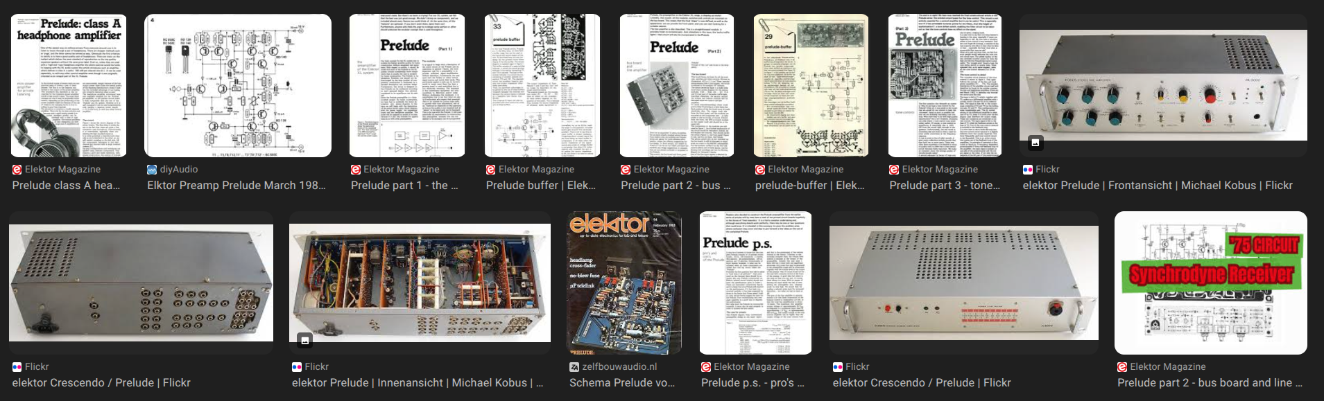

Jaren 80,de Elektuur preamp Prelude en de Crescendo eindversterker zaten bomvol met de ruisarme BC550C en BC560C.Die torren heb ik toen nogal "ruim"ingekocht.Ik heb ze niet geteld maar ik heb ,denk ik,nog een ruime voorraad.Maar zoals de TS al aangaf,als het niet voor audio of meten is gewoon een andere tup of tun gebruiken.
De BC550C en BC560C torren waren ook iets duurder dan de BC547 denk ik.

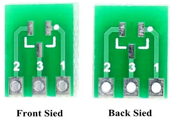

BC860 is hetzelfde torretje als BC560, maar dan in SOT-23 behuizing. Nog goedkoper ook
Er zijn mini verloopprintjes om SOT23 met draden aan te sluiten. Zoek maar eens bij Ali op "sot23 adapter"
miedema
Ha MNM(tm),
Ik had een minder ambivalent plaatje moeten kiezen.....
De bedoeling is natuurlijk dat je maar één kant gebruikt. Je verloopt dan van één SOT-23 naar 3 draadjes.
Maar natuurlijk begreep je dat ook wel
groet! Gertjan.
Die verloopprintjes zijn voor Amerikaans/Japanse transistoren... (basis aan buitenzijde, niet voor Europese met basis in midden)
Als het een driehoekig gaatjespatroon is op de print kun je de sot23 er vaak precies op solderen zonder extra print.
Je moet nog eens kijken, het opschrift is gewoon identiek. De buitenste pads hebben gewoon aan elke kant van de PCB een ander nummer. Het gat van pin 1 heeft gewoon nummer 3 2 aan de achterkant.

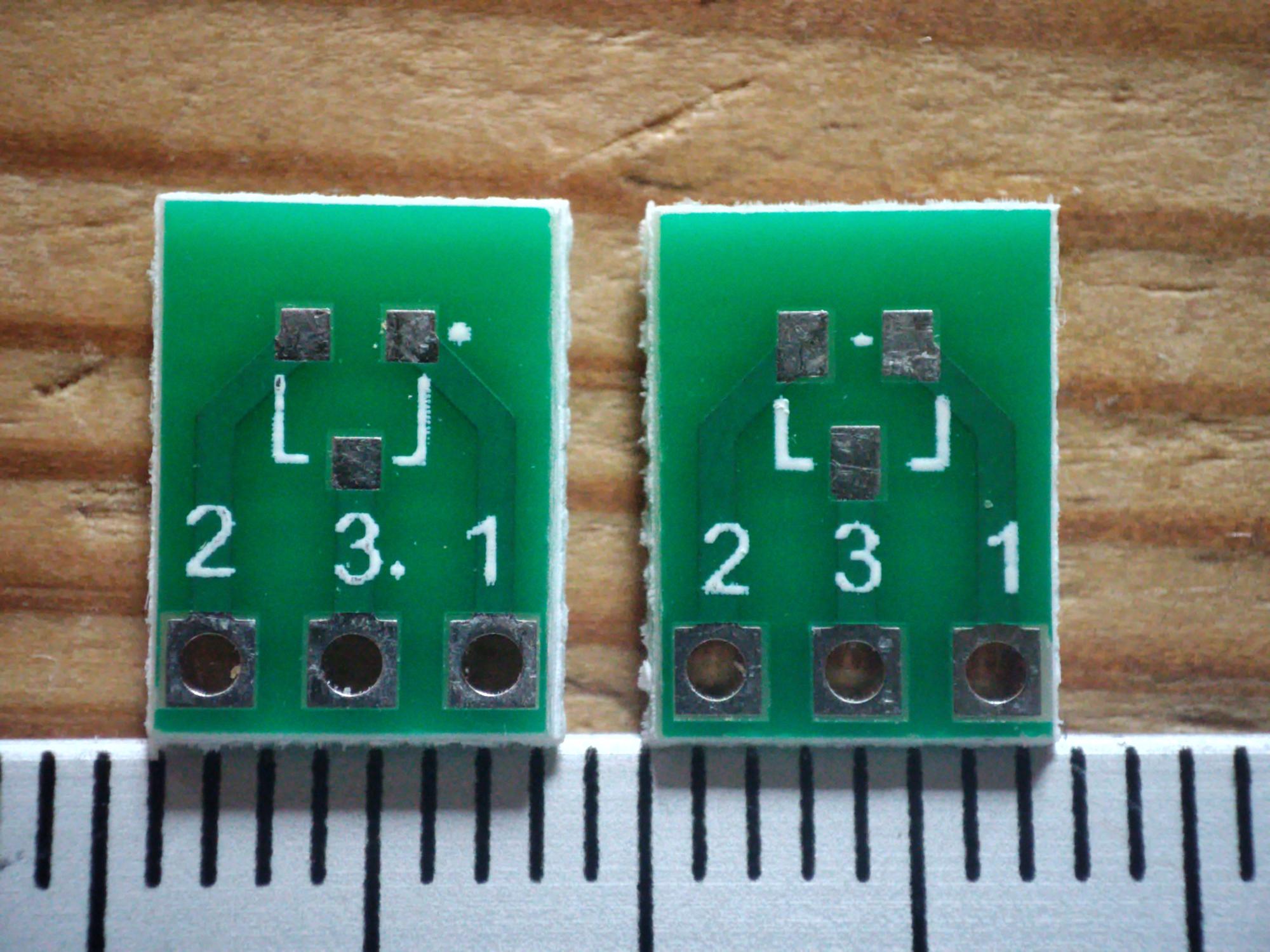

Die printjes heb ik eens besteld, en dit is inderdaad het opschrift. In mijn geval verschilt de footprint wel per kant, één kant heeft grotere pads...
Ik zal er zo wel even een foto van maken. Ik kan me ook niet bedenken waarom je dit zou doen. Als de pinout nu bijvoorbeeld anders zou zijn zou dat nog wel handig kunnen zijn.
Schaal is in mm.
Ik heb ook een set SOT-23-6 adaptertjes, en daar zit een SOT-323/SC-70 op de achterkant zodat je kan kiezen. Dat is dan wel weer wel zinvol.

Op donderdag 4 september 2025 08:37:37 schreef MNM(tm):
Merkwaardig dat de 'front sied' en de 'back sied' dan een tegengestelde nummering heeft.
Tis de nummering van de SOT-23 die je aan die kant gemonteerd hebt.
(Mits je fabrikant zich netjes aan JEDEC TO236 gehouden heeft, wat niet iedere fabrikant altijd doet)
De stip zit nochthans aanbeide zijden bij dezelfde poot op de footprint.
Dat voor- en achterkant niet overeenkomen met de pinnen die je uiteindelijk als through-hole replacement wilt gaan gebruiken, is m.i. zeer onwenselijk.
