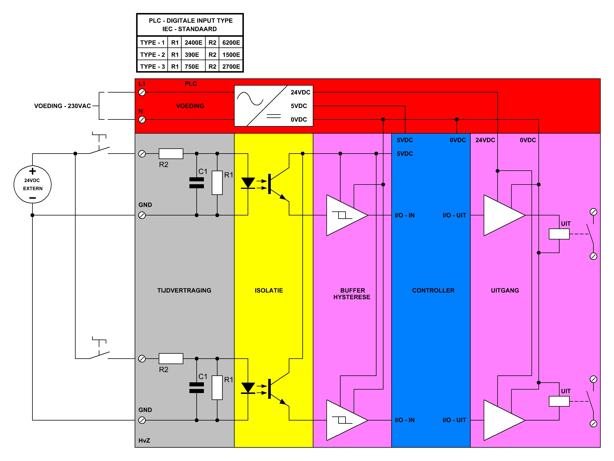

Een PLC ingang is goed beschermt, je kan daar rustig een lange kabel aan knopen.
Hieronder een voorbeeld van de opbouw van een PLC.

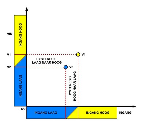

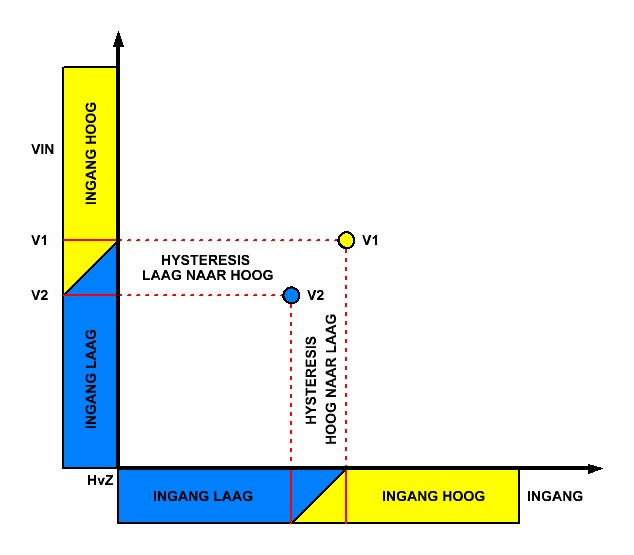

Er zijn drie type ingangen bij een PLC die de gevoeligheid van de ingangen bepalen, in het venster boven de PLC zie je de waarden staan van de componenten die de gevoeligheid bepalen.
Hieronder nog wat vertragingstijden van de desbetreffende ingang types.

Als er op een TVS 24V staat, dan bedoelen ze "geschikt voor 24V". Dat betekent dat ie bij 24V + "normale marge van een 24V voeding", nog steeds niet in geleiding gaat.
Ik zou ook een pull-up of pull down monteren. Afhankelijk hoe je schakelt op je plc ingang (meestal dus een pull-down)
Dan is een open schakelaar ook duidelijk gedimensioneerd. Is met lange kabels vaak wel prettig.
Kapot gaan zal het niet, maar als je capacitief 6 V ofzo oppikt, schakelt je ingang ineens...
