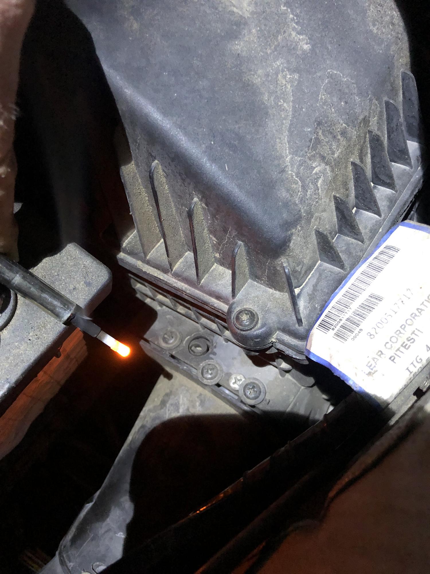

Waar ik toen aan gemeten had waren wel de oude gloeipluggen. Die werkten nog wel maar moest dan als wat kouder was wel tot 3x voor gloeien en heb die dus maar in 1x keer alle 4 vervangen.
IK denk met die onregelmatige metingen en het feit dat met de hand het wel direct start dat het ook het relais is. En voor 55,- zou ik dat gewoon ook maar op de gok vervangen. Relais hebben het met zulke stromen toch ook zwaar.

Weer verandering. 2 gloeipluggen dood. Kan het daar niet tegen? Zou ik ze gemold hebben of waren ze op sterven na? Dat verklaart niet wazrom ik 40amp totaal meette.
Ze liggen er alle 4 ondertussen uit. Gaat poepsimpel.

Geen idee hoe een gloeiplug tegenwoordig werkt. Maar gezien dat die beginnen met 17A wat 200W is zou ik toch denken dat er daar nog wat aan regeling met een temp sensor bij zit. Als je die dan op 12V aansluit zonder regeling kan dat snel mis gaan.
als je ze uit het blok gaat aansluiten kan het zijn dat ze de warmte niet kwijtkunnen en stukgaan. anders zou je probleem nu miss weg kunnen zijn mochten er 2 gammel zijn geweest.

Die zijn dan weer 7 volt....
Zou die eerst nieuw er in zetten.
Als die al niet al te lekker waren zal de regeling dat ook merken en dat verklaart dan wel weer de wisselende metingen.
Als ze er makkelijk uit gaan is dat mooi, dan zit er niet al te veel kool en andere zooi in en rond de pluggen.
Denk wel aan het aanhaalmoment, te vast sloopt ze!
Staat er op, ik zie 15 Nm staan, dat is weinig!

Theorietje:
1. elektrische dekentjes gebruiken hun verandelijke verwarm weerstand om de temperatuur te berekenen.
2. vloeistof debiet meters bij Miele gebruiken een weerstandje dat opgewarmd wordt door er spanning op te zetten en dat de veranderlijke weerstandswaarden gebruikt om eventueel vloeistof debiet te berekenen.
3. Wat als de gloeiplug ook dergelijke regeling heeft? Via weerstandsmeting de temperatuur op een gewenste waarde houden. Dat verklaart mss de 7v specs. Dan kun je koud een korte boost geven. Dan moet je ook constant bijsturen want door luchtverplaatsing tijdens de start fluctueert de temperatuur. Dat zou dan de wisselende gemeten spanning kunnen verklaren.

Die gloeipitten hebben wel een soort ptc effect.
Ze warmen snel op en blijven dan redelijk constant.
Bedenk dat die dingen in de verbrandingsruimte zitten, dat is geen luchtverplaatsing maar bij de start meteen midden in "oorlogsgebied" met een verbranding van honderden graden...
Die dingen kunnen echt wel wat hebben.
Die 2 zijn al zwak geweest en hebben met die 12 volt het leven gelaten.
De 2 anderen leven immers nog wel gewoon.
Die PWM regeling zal ze snel op temperatuur laten komen en na het starten het vermogen terug regelen om na te gloeien.
Maar ook beperken dat na aanzetten van het contact het gloeien niet onbeperkt door gaat en stopt na bv een minuut.

Andere regelaar gaf geen verschil met eerdere metingen. Gloeibougies ook niet. Een laatste test was om beurten een oude nog werkende en een nieuwe gloeibougie achter de ruitenwisser leggen met aangeknoopte verlengde bedrading. Ik zag ze even fel gloeien. Geen verschil dus.
Bijkomend probleem. Hij wou niet meer starten. Uiteindelijk met veel voorgoeien en lang proberen sloeg hij aan. Tot een dorp verder zaten ze tijdelijk onder de rook. Kuch kuch. Dus het stilstaan had er niet veel goed aan gedaan. Enfin, daarna startte hij dagelijks als ervoor maar met iets meer rook en blijvende rook. Hoogdringend tijd om afscheid te nemen dus.
