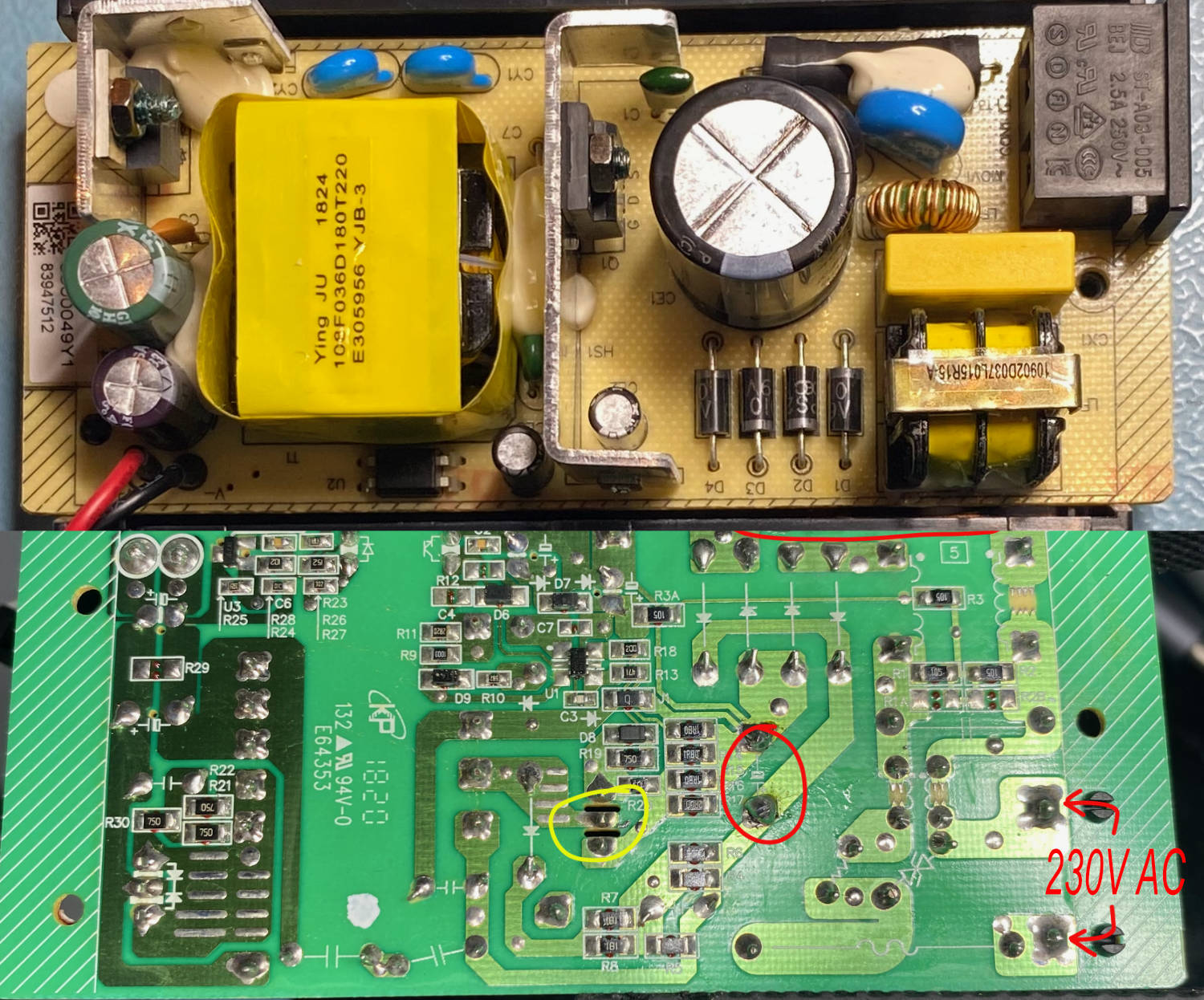

Ai, niet goed zitten opletten bij een reparatie van een laadstation van een robotstofzuiger vandaag: te haastig een elco vervangen, maar verkeerd om erin gesoldeerd. Bij het inpluggen deed ie "plof!" en klapte de installatieautomaat in de groepenkast terug. Een stuk printbaan is in rook opgegaan, maar ik zie zelf niet zoveel nevenschade. Toch doet ie niks meer nu ik de printbaan heb hersteld en een nieuwe elco heb geplaatst (nu goed om
). Ziet iemand nog wat? Ik zal ook even een fotootje van de andere kant maken.
In het midden is waar de 68µF/400V elco is vervangen. Rechtsonder gaat het net netsnoer erin, ik vermoed dat die 4 diodes bovenin een gelijkrichter vormen. Rechtsbovenin de weggeschroeide printbaan waar ik een stuk draad op gesoldeerd heb.
Wat een pannenkoek ben ik...
Door de diodes van gelijkrcihter heeft ook die hele grote stroom van die kortsluiting gelopen waardoor de zekering eruit ging. Die moeten haast wel defect zijn.
Jammer dat er geen foto van de bovenkant is. Maar die stroom heeft ook door de commonmode spoel (= filter spoel) gelopen en zou ook defect kunnen zijn.
Maar met een multimeter kan je die spoel op geleding meten en die moet dus niet open zijn. Die diodes zou ik gewoon vervangen.
Weet je dan ook of die defect is want de deze elco's gaan juist niet snel kapot. Het zijn meestal de kleintjes je die op de uitgang zitten.
Netfilters en de diodebrug ook doormeten. Oppassen met de elco meten, deze kan voor onbepaalde tijd lading vasthouden als de bleeder weerstanden geen verbinding meer hebben of ook hemelen zijn.
Eerst die zekering ( onderaan rechts op de foto) meten.
Komt er 230 AC op de diodes?
Komt er ong 320 volt DC op de bewuste elco?

Dat spoor zo "lomp" doorverbinden is niet zo handig!
Waarschijnlijk zat er een heel dun spoortje die als zekering gefungeerd (heeft).
Wat ik dan doe is dan uit een stukje soepele draad een heel dun draadje (0.1 mm of zo) eruit halen en die erop solderen. Zou er dan sluiting ontstaan dan fikt dat dunne draadje er weer uit zoals het hoort.
In sommige voedingen zit er een mogelijkheid er een "echte" zekering in te solderen.
Verder ga ik mee in de andere opmerkingen: Primaire elcos gaan zelden stuk, bijna altijd een rottig elcotje van 10-47 uF bij het switcher IC wat gaar is.
Die zitten zo te zien ergens midden boven in (primaire kant dus).
De diodes zijn vrijwel zeker nu ook naar de eeuwige jachtvelden.
-edit- Ik zie nu dat 'revado' me wijst op een mogelijke zekering rechts onder. Dan is het spoor boven geen probleem met de doorverbinding.
Die solderingen rechts (230V draad/CM-spoel) zien er ook uit of ze al gedeeltelijk losgekomen zijn?
Gewoon alles voor die elco testen. Maar dat ligt zo voor de hand dat je dat vast al gedaan hebt.

Hier had een lamp in serie met het te repareren project bescherming geboden.

Zat hier nergens een zekering in?
Kijk ook even of er nog elektrolyt op de print terecht is gekomen, dat spul is best geleidend en kan je schakeling enorm ontregelen of zelfs kapot maken.
De diodes hoeven niet stuk te zijn, maar zou ik in dat geval toch liefst preventief vervangen.

De zekering zit op de foto helemaal onderaan, direct aan de 230V aansluiting. Printsporen als zekering zijn bij mijn weten geen ding, behalve bij goedkope Chinese adapters en dan is het absoluut niet zeker dat ze doorbranden bij kortsluiting.

Ik vermoed hier een fusible resistor in de paarse ellips.

Zekering voorkomt geen kortsluiting. Zelfs met een 1A zekering kan er even 100A lopen.
Maar ik weet eigenlijk niet precies hoe dat werkt met een omgedraaid elco. En dan bedoel ik hoe snel dat gaat en hoe groot de stroom kan worden. Of de stroom dan instantaan gelijk groot is of dat het relatief langzaam opbouwt. Ik denk zelf dat laatste dat in zeg de eerste 10mS het nog maar een relatief kleine stroom is die daarna heel snel toeneemt. Dan zou een zekering wat meer tijd hebben om zijn werk te doen en kunnen diodes en spoelen nog wel heel zijn.
Een zekering is meestal ook maar meer om meer en grotere schade te voorkomen maar kan niet voorkomen dat er wel wat dingen stuk gaan. Een zekering is wat dat betreft gewoon heel erg traag.

Ik vermoed dat de witte golfjeslijn onder de paarse ellips het symbool van de (glas)zekering is.

Sorry voor het wachten, ik zat even niet op m'n plek. Fijne reacties allemaal, leerzaam en mooi om te zien wat jullie al kunnen opmaken uit alleen de achterkant van de print, haha! Hier de foto van de bovenkant, en nogmaals de onderkant, ik zie dat het middelste pootje (drain) van de mosfet (geel omcirkeld) ook wel een beetje krokant uitziet. Maar mogelijk van normaal gebruik?
Deze elco vervangen is op aanraden van dit filmpje. Ik had een jaar geleden de elco al eens losgesoldeerd, gemeten (goed), toen weer teruggezet. Gek genoeg deed het laadstation het daarna een tijdlang goed. Maar hij begon de laatste maanden weer vreselijk lastig te doen, en ik las in de comments onder dat filmpje (of elders, er is veel info over dit probleem, en vaak wordt naar deze elco verwezen) dat het probleem ook random kan optreden en het vervangen van de elco dan toch het beste alternatief is. Voor €2,95 kon ik een 400V (origineel is 420V) elco bij de (nog enige resterende) lokale electronicaboer halen.
De nieuwe elco die ik verkeerd om had gesoldeerd is zelf niet geplofd, @Kruimel: dus nergens electrolyt. Ik denk de plof die ik hoorde de printbaan was. De elco ziet er nog prima uit, en meet 60 µF (de originele 58 µF). Geen idee of dat een gezonde afwijking is van de 68 µF die beide zouden moeten zijn. Voor de zekerheid zit er dus nu wel een nieuwe elco in.
@henri62: het spoor was vrij breed (kun je in het filmpje zien), ik denk niet dat het een functie als zekering had. Dat ik het lomp heb opgelost: helemaal mee eens
@vergeten: er zit een ICL op die plek, een MF72, dus je zat in de buurt.
Ik ga de diodes in huis halen.
Dat zwarte ding rechtsboven aan de component kant (tegen die MOV gelijmd met witte kit.) is een zekering. Dat zal de plof zijn geweest die je hoorde.

Dat is de inrush limiter... PTC of NTC, dat vergeet ik steeds.
[toevoeging]
Dat middelste pootje van de powerFET kan inderdaad last hebben van een gebroken soldeerverbinding, door vele thermische cycles (uitzetten en weer krinpen). Komt vaker voor, en kan worden voorkomen door de pootjes een kink te geven vóór montage, of de FET met een clip te monteren zodat-ie kan bewegen.
Gewoon doorsolderen met wat extra flux lost dat mogelijke probleem voor de komende jaren op.

Inderdaad, dat EN de NTC, die willen ook wel klappen bij overstroom. Meestal goed te herkennen door een barst in het ding.

Niemand begint over kapot-repareren. Er wordt alleen een nuttige tip gegeven over het gebruik van een serie lamp. Er zijn genoeg bruikbare aanwijzingen gegeven in dit topic.
TS:
-check de zekering met je ohm meter
-check de diodes met de diode test van je DMM. Een kant op geleiden, andere kant op niet anders gewoon vervangen. Ook die inrush beveiliging vervangen. En anders als je hier vlakbij zit dan kom je maar langs, ik heb dat ding zo getest.

Die is 100% kapot. Ik had niet door dat dit een zekering was, vanwege dat krimpkousje. Is dat tegen glassplinters?
Drie kapot, eentje heeft 't overleefd (maar wordt uiteraard vervangen).
Ik zal die meteen vervangen. Is zo'n NTC moeilijk te testen? Ik zag net namelijk ergens dat je gewoon weerstand kunt meten. Hij geeft ±17Ohm, dus voor een MF72 3D9 zal dat niet goed zijn...
