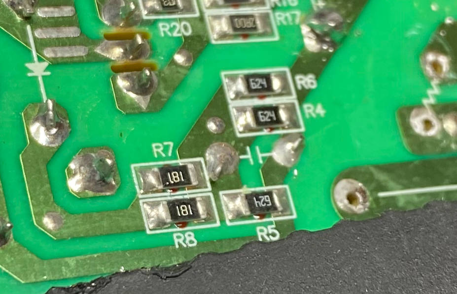

Op zaterdag 18 oktober 2025 21:39:42 schreef PIRON:
R4 , R5 en R6 ziet er ook ni zo fris uit
Ze staan alle drie parallel, en parallel aan de groene condensator C1
Ik zie er niets aan, wat herken je als "ni fris"? De reflectie maakt ze wel lastig te lezen. Dat rode is lijm waarmee SMD componenten in het golfsoldeerproces mee kunnen worden genomen.
Wel wat merkwaardig dat R7, R8, R14, R15, R16 en R17 die er omheen en vlak bij zitten geen reflecties vertonen. En precies die 3 die ook nog eens parallel staan, net wel "reflecteren"
Ik zou ze zeker checken!
Alleen de TS kan daar echt uitsluitsel over geven.
Fair enough, het zijn wel alleen die weerstanden die niet meer te lezen zijn. Als die weerstanden stuk zijn werkt de snubber niet meer en is je MOSFET snel beschadigd.
Ja, dat is scherp opgemerkt van @PIRON, maar zoals @Kruimel al vermoedde: reflectie...
Ik zal volgende keer een ringlight knutselen
