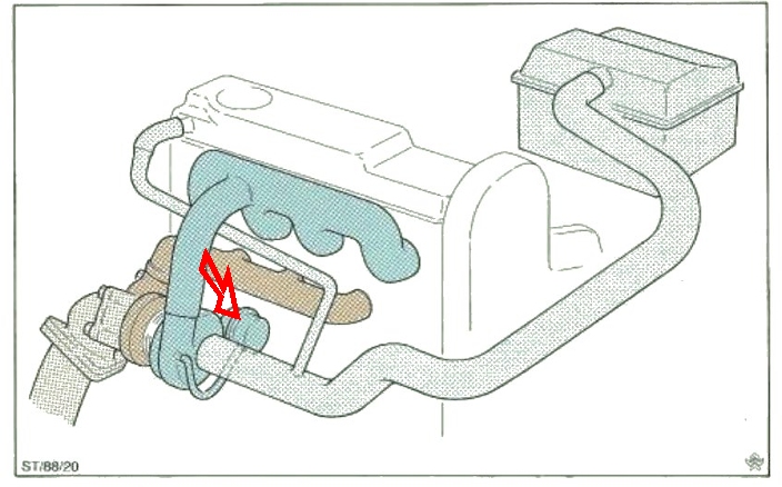

nu is de turbo zijn waste gate vastgeroest waardoor die dus druk blijft opbouwen en die op hoog vermogen gewoon te weinig brandstof krijgt.

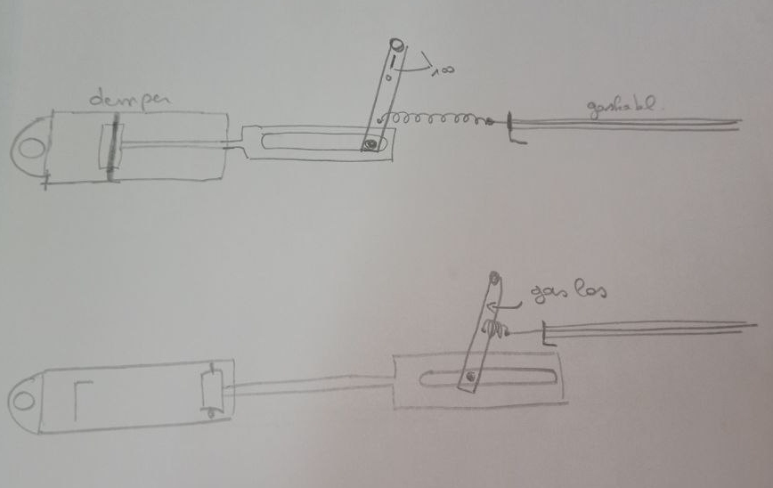

mechanisch had ik zoiets bedacht:
gaskabel hangt met een veer aan de pomp. die veer kan uitrekken.
aan die gashendel van de pomp hangt een demper. die zorgt voor het vertraagt openen van de gashendel.
als je echter gas lost, kan die onmiddelijk weer terug door die gleuf in dat metaal van de demper.
onderste tekening is demper op einde terwijl je gas los laat

Die.wastegate is er om te zorgen dat het turbogat een beetje beperkt wordt.
Ding inspuiten met kruipolie en los werken....

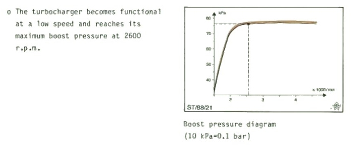

Van 800 tot 1500rpm doet dat ding niks behalve roken, van 1500-2500rpm acceleert die wel, turbodruk is pas 0.7bar als je boven de 2500rpm gaat, en dan gaat de motor echt wel vooruit.
volgens fabrikant zou die pas 0,2bar halen op 1500rpm

Waste gate is niet om het turbo gat te beperken, daarvoor heb je een blow off valve maar die zit meestal niet op een diesel zonder smoorklep. De waste gate dient om de maximale turbo druk te begrenzen, door een deel van het uitlaatgas om de turbine heen te leiden. Daarmee voorkom je schade aan de turbo door overtoeren of te hoge drukken. Wat hier dus als drie jaar niet meer werkt...
Het systeem is af fabriek zo gemaakt dat de maximale brandstof hoeveelheid gerelateerd wordt aan de inlaat druk. Meestal dmv een drukdoos op de pomp, als die hier niet op zit zal er een ander systeem zijn, of er is een curve in de pomp gebouwd die gebaseerd is op de lucht hoeveelheid bij een gezond systeem. Als je zo buitensporig veel roet maakt onderin terwijl je hoger in de toeren wel vollast kan draaien zonder de straat zwart te zetten, is er gewoon iets stuk. Turbo gaar, lucht lekkage, egr die open blijft staan, druk afhankelijke opbrengst regeling van de pomp stuk etc. De oplossing is dan ook mijn ogen de boel repareren en niet één of andere fix proberen te maken die het onderliggende probleem moet zien te omzeilen.

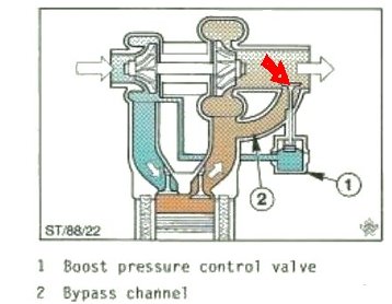

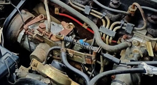

stang aan dat potje aangeduid met rode pijl zit vast.
zou de boost control werken tussen turbo en dieselpomp, dan zou die net harder moeten gaan roken als de turbo druk er is, en dat doet die niet. enkel bij lage turbodruk rookt die enorm.
ik kan mis zijn, maar volgens mij zit er geen drukslang naar de dieselpomp.en bij VW zit dat er wel.
https://www.fordcapri.be/fcapri/P100/IMG20220610164619.jpg
zie hierboven allesinds niks dat naar de andere kant loopt waar de turbo zit. (was de pomp op tijd aan het zetten met de 'boortjes')
https://injectionpumps.co.uk/wp-content/uploads/2017/07/DPC1.jpg
nr 18 heb ik ingedraaid om meer diesel te krijgen

Als het zo simpel in elkaar steekt, dan is de pomp dus inwendig ingesteld op een bepaalde verwachte luchtmassa bij een bepaald toerental.
Onderin gaat dat nu nogal mis kennelijk en is er veel minder lucht dan verwacht. Wat precies is wat je krijgt als je turbolagers op zijn en het ding teveel speling heeft. Of als er lucht weg lekt ergens.

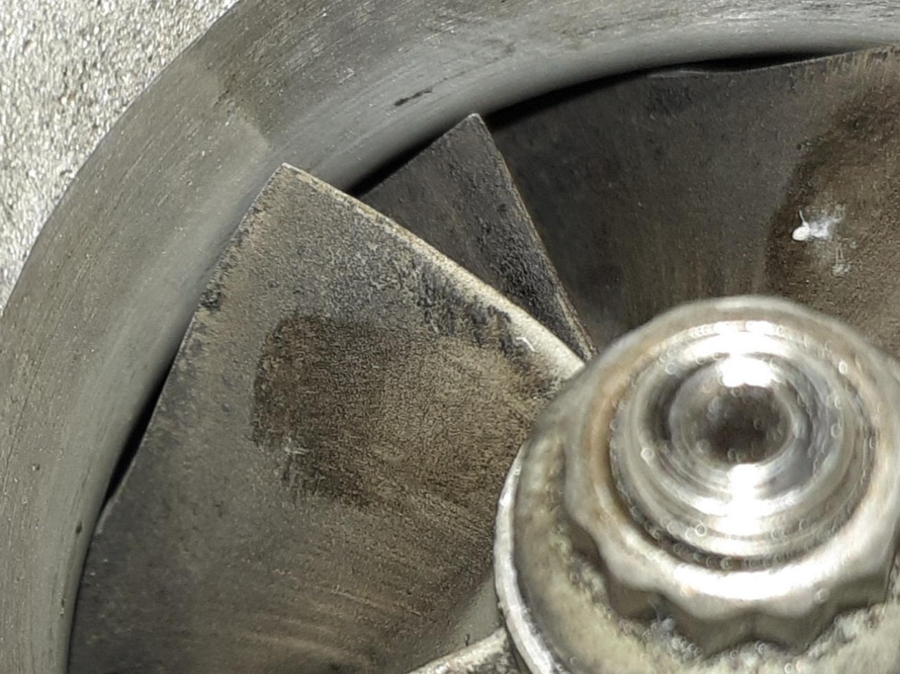

Check nou de speling op je turbo as maar eens. Als dat ding al die tijd anderhalve bar heeft moeten draaien, kan ik de uitkomst wel raden...
Mochten de lagers van de turbo gaar zijn, de motor zou overmatig olie verbruiken, maar de TS klaagt niet over olieconsumptie .

Olieverbruik hoeft helemaal niet zo te zijn bij gare turbo's.
De seals kunnen nog prima afdichten terwijl de boel zo veel ruimte heeft dat de schoepenwieltje al aan het opvreten zijn. En omgekeerd zie je ook wel eens een turbo die nog prima lagert maar die wel zo de olie in de uitlaat pompt omdat de seals eruit liggen.
Als voorbeeld bijgaand plaatje, was een Gerrit T25. Had geen druppel extra olieverbruik, en draaide bovenin nog moeiteloos volle boost. Maar spoolde wel veel te laat op onderin.

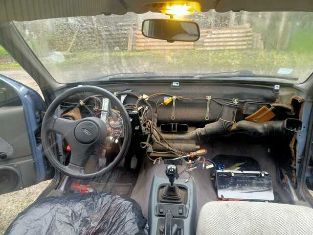

ik heb er een dashboard in zitten van een ford sierra, en die had een toerenteller. de kabels waren NIET voorzien bij mij.
ik ga ook de deuren met electrische ramen overzetten, moet alle kabels nog trekken
