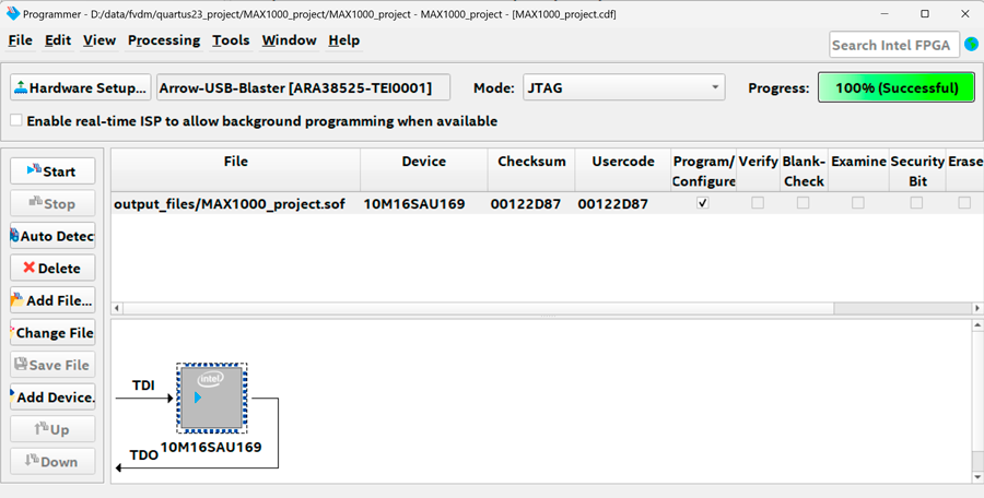

Op zondag 16 november 2025 19:56:57 schreef free_electron:
Die driver is trouwens niet van hen maar van ARROW.
De "MAX1000 User Guide" op de site is ook van Arrow.
Wie heeft nu wat gemaakt? Trenz of Arrow?
Welk bord je wil mee gaan werken maakt mij niks uit. Vandaar dit ik die twee ontwerpjes van mij ook "public domain" heb gemaakt (onder The unlicense). Al die restricties van andere "open hardware en creative commons" ergeren mij ook alleen maar. Als je iets echt wil vrijgeven , zet dan GEEN restricties.
Anyway, allemaal niet terzake, andere discussie waar ik ook geen zin meer in heb.
Ik ga de twee versie laten maken bij JLCPCB omdat ik experimenteerbordje nodig heb voor de 5M240 voor een ander projectje waar ik die wil gebruiken (Curvetracer). Ik kan niet verder zonder de hardware te kunnen testen.
Op zondag 16 november 2025 20:21:54 schreef Bobosje:
De FTDI eeprom image bevat de string "ARROW" ..... zegt alles
In dit topic zijn er meerdere user met driver problemen. Antwoord van Trenz : wij mogen dat niet verdelen. is eigendom van ARROW.... download hun tool:
https://forum.trenz-electronic.de/index.php?topic=740.0
[Bericht gewijzigd door free_electron op (29%)]
Op zondag 16 november 2025 20:23:44 schreef free_electron:
Trenz een dozenschuiver dus...
Op zondag 16 november 2025 20:28:14 schreef Bobosje:
Ik denk dat de hardware door trenz gemaakt is voor arrow... zijn waarchijnlijk een OEM .
Vond dit : https://www.glgprograms.it/?p=elet/max1000. Op dat bovenste beeld zie je het Trenz board met het ARROW logo in silkscreen.. en het zit in een Arrow doos.
misschien was het een partnership. Allemaal speculatie natuurlijk.
Ik zie dat Arrow er meer dan 300 op vorraad heeft. misschien dat ik er een paar bestel om mee te spelen
Op zondag 16 november 2025 20:33:16 schreef free_electron:
Ik snap eigenlijk niet dat er driver issues zijn die Arrow moet oplossen? Dat FPGA bordje wordt toch via een FTDI geprogrammeerd en die driver is dan toch een standaard driver van FTDI zelf?
Misschien dat ik iets mis in deze.
Enerzijds, weet ik nog niet of dat trenz bordje ook een FTDI aan boord heeft. Maar zelfs als dat zo is, dan kan het nog dat ze de pinout net anders hebben gekozen en je dus "iets" met een driver moet doen om eea te kunnen programmeren. Free elektron probeert de pinout van een eigen-bordje-van-altera te reproduceren, zodat je dat gezeik met " er meot met een extern programmatje geprogrammeerd worden" voorkomen wordt.
Er zijn gewoon toch geen problemen om dit te programmeren. Net zoals je met Altera eenmaal ook de programmer moet installeren moet je het eenmaal doen voor hun driver prog. Verder is er geen verschil, gewoon Quartus prog tool aanklikken en vooruit.
Quartus trekt zich niets aan van wat je fysiek gebruikt om de chip te laden. Die GUI communiceert een bepaald protocol. ( waarscjinlijk is dat gewoon een SVF of JAM player ).
De programmer driver is verantwoordelijk omdat fysiek op de JTAG pinnen te krijgen.
Als je de altera USB blaster gebruikt levert Altera de DLL aan die tegen hun USB blaster praat.
Bij dit Trenz board heb je die ARROW driver nodig.
Bij andere implementaties iets anders.
Die drivers praten op hun beurt allemaal tegen de Dxxx driver van FTDI.
De Altera DLL checkt de eeprom die aan de FTID chip hangt om te kijken of je een echte USB blaster hebt ( daar zit een FT245 in en een kleine CPLD omdat de FT245 geen MPSEE blok heeft dat zelf JTAG kan doen.)
Die ARROW driver checkt dat daar ergens in de eeprom "ARROW" in staat. Verder maakt het geen fluit uit omdat de FD2232H een JTAG motor aan boord heeft. Wat wel belangrijk is om weten is dat op dat Trenz bord de JTAG op het tweede kanaal zit.
Er zijn andere drivers van EarthPeople en anderen.
De interessantste is die van Marsohod ( open source ) https://marsohod.org/downloads/category/16
Die is universeel , heeft geen nood aan de eeprom data , en je kan opgeven op welk kanaal je JTAG poort zit (door middel van een simpele text file waar je opgeeft welk kanaal je gebruikt en wat de gewenste clocksnelheid is.) die driver ondersteunt de FT2232H en FT2242H.
Zo lang je een FT2232 aan je computer hangen hebt werkt het.
Op hun beurt praten al die dingen weer tegen de Dxxxx driver van FTDI zelf.
De Marshohod driver is er ook voor linux (geen idee hoe het daar werkt. zal wel niet met een "dll" zijn)

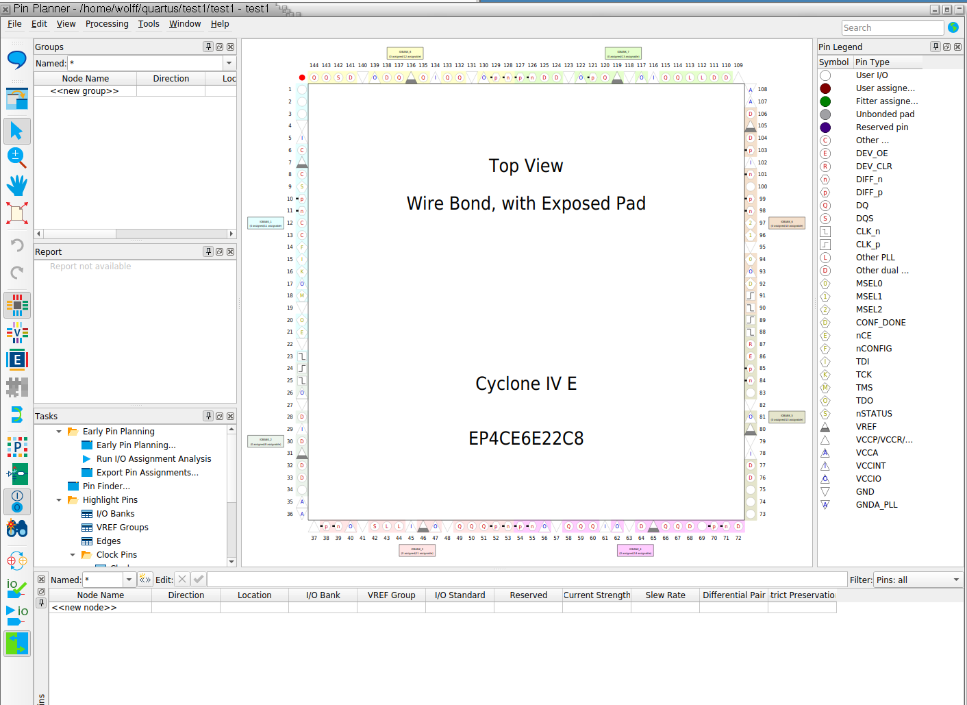

Ik heb een project aangemaakt. Ik heb het "test1" genoemd en aangegeven dat m'n toplevel "test1" heet.
Dan heb ik de volgende verilog geschreven.
module test1 (clk, out);
input clk;
output [31:0]out;

Ik click dan op "compile" en krijg "0 warnings 0 errors". Klinkt goed.
En als ik dan de outputs zo wil assignen dat ik out20...28 ergens uitkomen waar ik leds op kan zetten, dan zou ik verwachten dat ik bij de "nodes" mijn clk en "out" kan vinden. Maar niets van dat alles!
Als ik dan google op wat dit zou kunnen zijn is de enige hulp die ik kan vinden: maak je design file toplevel van het ontwerp en voila! het werkt! ... Nou bij mij dus mooi niet.
Wat doe ik verkeerd?
(Als ik het goed heb, dan heb ik een 50M clock op pins 24 en 25).
hoe heb je dat pin assignment gedaan ?
Ik maak mijn toplevel altijd een schema. Daar plaats ik de input en output pinnen en gebruik dan de pin planner om de effectieve pinnen en type / drivestrength / bushold toe te kennen.
En waarom maak je een "wrapper" round die counter module ? smijt al die tussenstappen daar eens uit.
de comments psreken ook over "reset", waar is dat signaal ? AI gegenereerde rotzooi ?
[Bericht gewijzigd door free_electron op (30%)]
Ik heb het gewoon zo even geschreven:
module test1
input 	        clk,	// clock input
output [7:0]	leds	// 8 leds output

In de pin planner zie je de pinnen, die kun je nu een andere pin locatie aangeven en even hercompileren..
Op maandag 24 november 2025 19:21:23 schreef free_electron:
Ehhh..... weet ik veel? ik heb quartus opgestart, nieuw project gemaakt. Directory aangegeven, project test1 genoemd en dit verilog ding zitten typen.
Tja, ik heb een toplevel verilog ding. Maar goed. Ik zou dus een toplevel schema kunnen maken en dan die "test1" module wegmikken?
Ehh. Ja zo had ik het eerst. Dat werkte niet. Niet dat dit verbetering brengt, maar je probeert zo eens wat.
Nee, ergens een "verilog example" uit een blog gepeuterd.
Ik heb besloten dat ik het vooralsnog eenvoudiger vind zonder de "reset", dus die heb ik er uitgehaald. Ik kan hem wel weer terugzetten als dat nuttig is, maar ik denk niet dat het iets uitmaakt voor het huidige probleem.
OK. Reset terug ingevoerd, wrapper verwijderd:

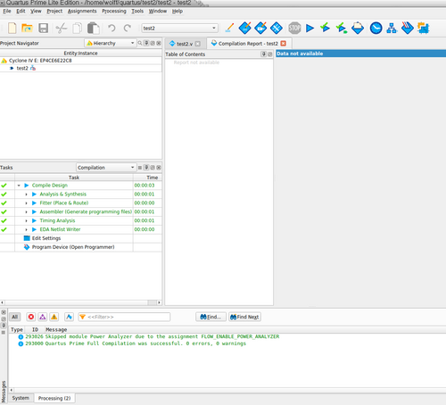

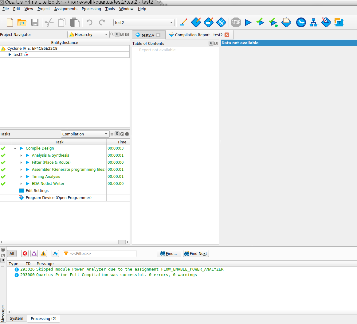

@fotoopa: Ik heb even een nieuw project aangemaakt, test2. (ik heb dit keer "systemverilog" oid aangegeven.
Ik heb dan new-Verilog gedaan, jou code er in geplakt en op compile geclickt.
Ik zie dan:
maar niet de uitvoer die jij ziet. Waar moet die komen?
Ik heb ook een tabje: "compilation report - test2" en daar staat in "data not available".
tools/assignments/Pin_Planner
aanklikken.
