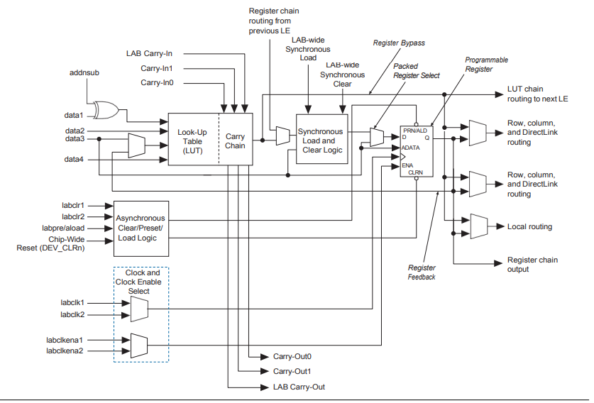

Bij een FPGA heeft men meestal een of meerdere PLL's beschikbaar. Dat is een belangrijke hulp bij het leren werken met FPGA's. Vanaf 1 input clock kun je meteen meerdere andere gewenste nieuwe clocks aanmaken.
Ik heb hier 4 uitgangen aangemaakt C0, C1, C2 en C3. De clock ingang is hier 12 MHz.

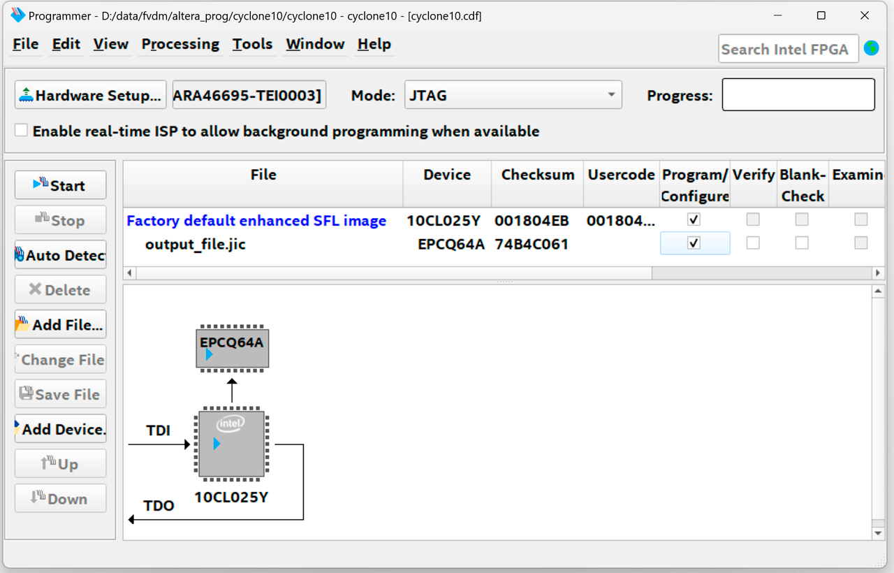

Bij de Cyclone10 LP moet je na het compileren via de menu file->Convert Programming Files nog een convertie maken om een JTAG Indirect Configuration File (.jic) aan te maken. Die .jic file heb je nodig in de programmer om de Configuratie flash doorheen de FPGA te kunnen programmeren.
De configuratie flash van de Trenz cyclone10 LP module is nu een EPCQ64A ( in de Userguide staat nog de oudere type EPCQ16). Hierbij een afbeelding van de nieuwe instellingen. Onderaan (oef nu uitbeeld) kun je dan de Generate klikken om de .jic file aan te maken die daarna in de programmer zal gebruikt worden.
De programmer ziet er dan zo uit:
Je ziet hier in de voorstelling hoe de flash geprogrammeerd word.
Na het programmeren moet je de reset drukken om de module opnieuw te starten.
In mijn voorbeeld heb ik 4 nieuwe clocks aangemaakt vertrekkende van de input 12MHz clock. Die clocks zijn:
CLK20 -> 20 MHz
CLK4 -> 4 MHz
CLK1 -> 1 MHz
CLK27 -> 27 MHz
Dit om even de extra stap aan te duiden voor de programming van de Configuratie Flasch.
Ik gebruik Quartus Prime Version 23.1 std build 933 SC Lite Edition.
Een PLL gebruik je doorgaans alleen om van een basis externe lage clockfrequentie naar een hogere interne clockfrequentie te gaan.
Lagere interne clockfrequenties dan de basis externe lage clockfrequentie kun je gewoon met logica maken daarvoor hoef je geen PLL te gebruiken.

De max serie is "met ingebouwde flashchip", dan worden ze "CPLD" genoemd.
Met externe opslag voor het "programma-voor-de-hardware", heet het een FPGA. Cyclone is van Altera een familie van FPGAs.

Ik vrees dat dat niet helemaal klopt rew. Er zijn FPGAs die flash based zijn, bv Lattice. Maar de meeste zijn ram based en die hebben een externe opslag nodig. Flash, of een micro die de config laadt. Een CPLD heeft een andere interne structuur dan een FPGA, maar of dat nou flash of ram based is maakt daarvoor niets uit.
Maar gelijk erbij zeggen: die definitie van FPGA vs CPLD is zeer vaag.
@smurf, dus ja, daar zit de config in. Een EE lijkt me nogal klein daarvoor, meestal is het Flash. Maar misschien met de kleine FPGAs dat het wel EE kan zijn.
Ehh... Het zou evt kunnen dat er een 96C46 eeprom is. Die is dan om de FTDI chip te vertellen dat ie "Altera USB BLASTER" heet.
Tja. PLD is begonnen als een specifieke and/or array met evt een registertje op het eind. CPLD... complexe PLD, tja, dan maakt men ineens de stap naar een complete lookup tabel. En die lookup tabel maakt voor mij dat ik het niet meer PLD vind, maar eigenlijk een FPGA.
De max2 serie heeft dus een lookup tabel. Maar goed. Met "het verschil is vaag" ben ik het met je eens. Dan zullen er allicht fabrikanten zijn die een iets andere definitie hanteren en dus de algemene scheidslijn niet respecteren.
Maar mijnsinziens noem je een max II dus een CPLD omdat die z'n config nog (net als de oudere PLDs) in z'n eigen flash-bare geheugen heeft.
En een Cyclone dat is een FPGA omdat die z'n config uit een bijbehorend flashchipje moet halen, of kan wachten tot ie geconfigureerd wordt door een CPU of zoiets.

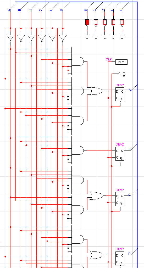

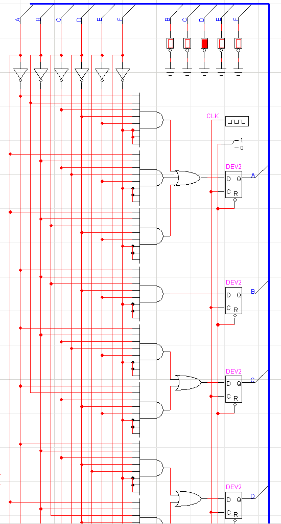

A is het updown bitje, B-F de leds?
Dan krijg je inderdaad: C= UP & B of DOWN & B
(en UP is A, DOWN is ~A).
En A is dan C & DOWN | B & UP | C & UP | D & UP | E & UP
Netjes!
Op zaterdag 13 december 2025 11:21:39 schreef rew:
Scherp gezien, correct.
Dank je.

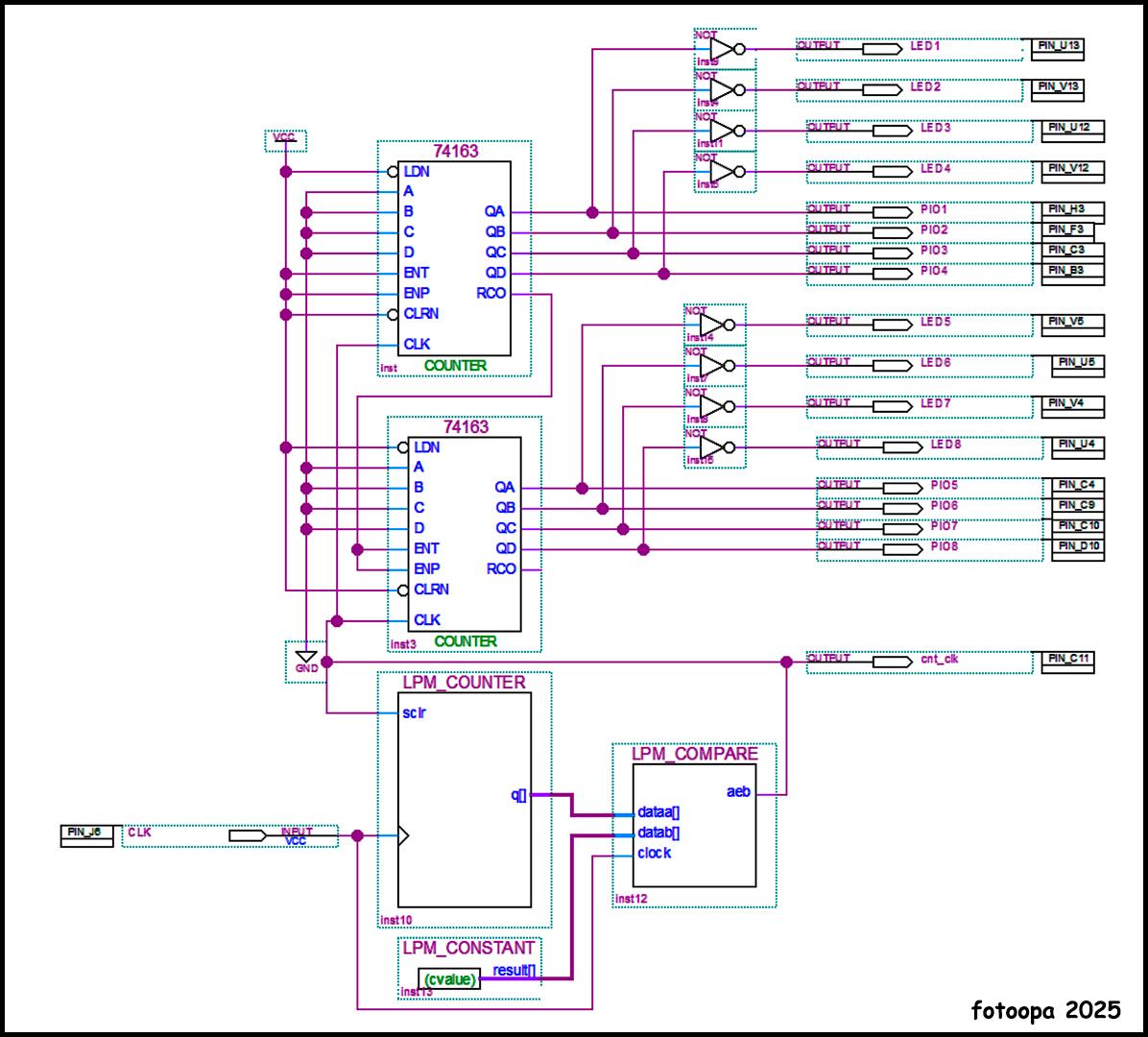

Een CPLD/FPGA is zoals een grote doos met duizenden IC's zoals we vroeger gebruikten. Je kunt het vergelijken met de vele 74LS reeks waar we onze schakelingen mee bouwden. Vandaar dat we toen een grote reeks IC's in voorraad hadden. Schema's werden toen nog veel uit de hand op een stukje papier getekend om vervolgens te bouwen. Toen bouwde ik de meeste ontwerpen op enkelzijdige printplaat. Ze ontwikkelen was niet moeilijk, raster 2.54 en een belichtingstafel met 3 UV lampen (6 indien dual layer maar die waren dan niet doorgemetaliseerd).
Met de Quartus tool kun je nu nog steeds op deze manier de schema's tekenen. Voordeel is dat je een onbeperkte voorraad hebt om je schakeling op te bouwen. Je moet zelfs geen verilog code kennen, alles was gewoon schema entry. Zo heb ik zeer grote projecten gemaakt met vele blz tekeningen.

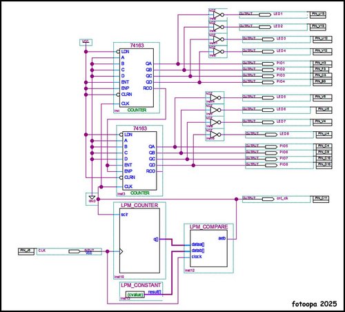

Ik wou nu even terug een test maken met zo een schema entry. Hier het totale schema:
Het is een 8 bit counter met 2x4 bit type 74163. De uitgangen worden naar 8 leds gestuurd. Deze uitgangen zijn ook op de connector aangesloten. Daar kan ik mijn Picoscope aansluiten. Tussen de leds staat een invertor omdat mijn CPLD kaart actief laag nodig heeft. Het clock signaal wordt gemaakt via een 24bit prescaler(LPM_COUNTER) en een comperator. Ik zou hiervoor evengoed 6 x de 74163 kunnen nemen maar de Quartus tool laat toe direct een blockje aan te maken met de gewenste deelfactor. Dat maakt de tekening eenvoudiger. De comparator (LPM_COMPARE) staat nu op 12000000. Mijn boardje bezit een 50MHz oscilator die ik gebruik. Op deze manier gaan de ledjes niet te snel gaan tellen. De 8 leds geven de teller aan.
Of je dat nu gebruikt voor een CPLD boardje of een MAX10 FPGA dat maakt helemaal geen verschil. Ik heb de schakeling voor verschillende type boardjes gemaakt. De gebruikte cellen zijn nagenoeg gelijk:
Family MAX II
Device EPM2210F324C5
Total logic elements 42 / 2,210 ( 2 % )
Total pins 18 / 272 ( 7 % )
Hier zijn er 42 van de 2210 LE's gebruikt. Op mijn Trenz MAX10 boardje was dit: 43 / 15.840 ( < 1 % ).
Wat ik vooral wilde aangeven is dat een klassieke manier van werken even goed gaat, maar dan zonder dat je al die IC's moet bezitten en opbouwen. Nu 1 type kaartje kopen, zelfs eentje van "Ali" en je kunt enorm veel schakelingen live testen.
En wat je in Quartus in schematic entry tekent kun je ook precies zo intypen als text entry in een AHLD tekstbestand.
Kwestie van smaak en voorkeur of je voor schematic entry of voor AHDL text entry kiest, beiden leveren dezelfde logica op en geen kennis van Verilog of VHDL nodig.

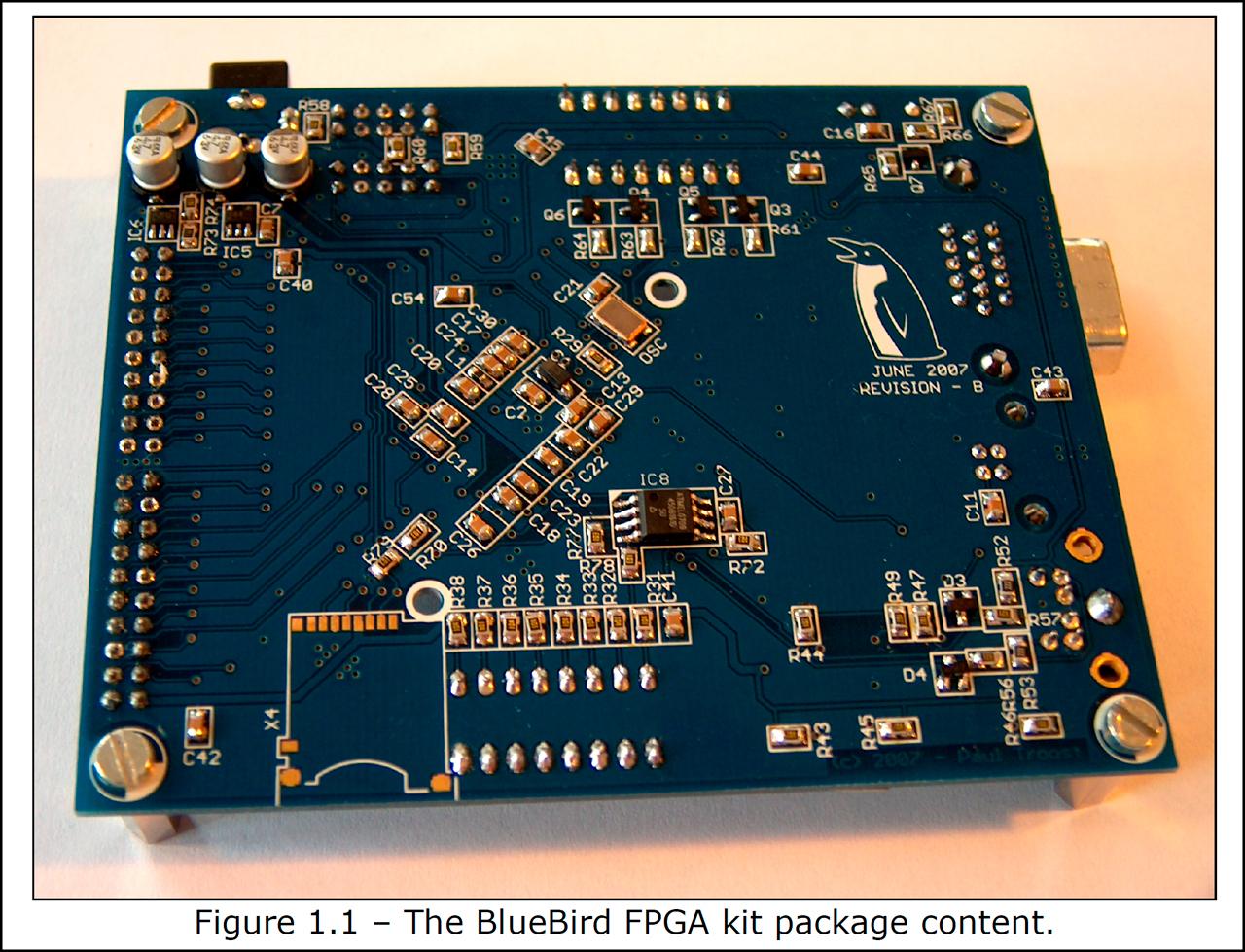

En een "bluebird". Geloof ik ook door iemand gemaakt die meer van de MAX serie houdt dan Cyclone, net als free elektron. Hmm. Niets meer te vinden van dat ding. Ik geloof dat het een "samenkopen" project was.
Ik heb het toen ook aangekocht, idd samenkopen. Ik heb daar nog wel gegevens van.
Het boardje heb ik niet meer. In de eerste versie zaten enkele zware fouten en die werden toen met een nieuwe update verbeterd. De goede versie's werden toen nagestuurd. Ik heb toen nog een aantal zaken helpen oplossen. De manual is van 2007.
Ook het schema van het blue bird bordje heb ik hier nog. Ik heb zelf nog Quartus programma's die hiermee gemaakt zijn ze zijn in Quartus versie 9.1 Build 222 Web edition 2009 gecompileerd. Net opnieuw even opgestart en zonder fouten gecompileerd.

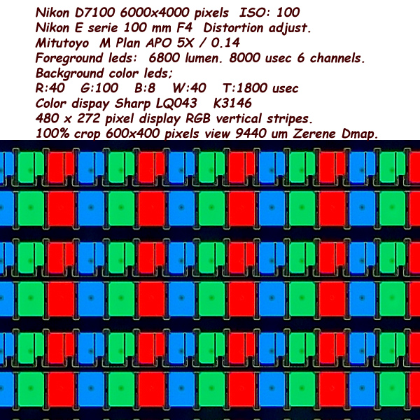

Het display was een kleur TFT-LCD 43T3DX02 type. Ik heb daar nog een macro opname van:
