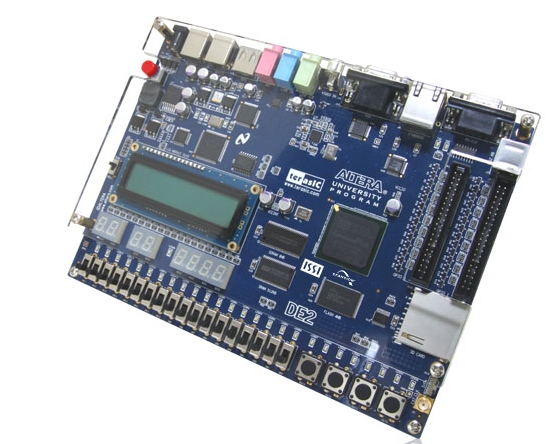

Vandaag lagen er in Rosmalen wat Cyclone II development borden voor 8 Euro.
Met schakelaartjes, displays etc.
Deze dus. Zou wel willen weten waar ik ze voor 8,- kan krijgen.
Maar stuur dan even een PM want ik wil niet teveel ruis toevoegen.
