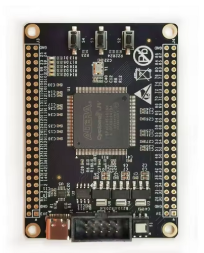

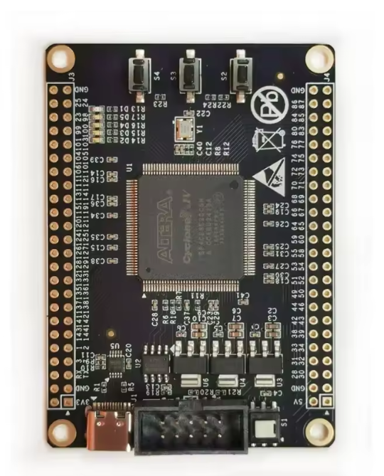

Maar is deze van Rew dan niet een mooie starter?
https://nl.aliexpress.com/item/1005009944524003.html
Als ik het goed begrijp programmeer je die met een USB blaster, maar ik zie net een arduino library om een arduino om te toveren tot USB-blaster. Dan hebben we voor weinig geld toch een nette fpga?

Met een beetje zoeken kun je dit bordje rond de 11...12 Euro vinden. Er verschijnt in de zoekactie ook een vergelijkbaar bordje met 3 knopjes voor 5..6 Euro maar die heeft geen seriele poort. De USB-3 connector word alleen gebruikt voor de voeding.
Op woensdag 26 november 2025 14:06:09 schreef bprosman:
Je hebt dan toch nog een programmer nodig want dat verloopt via de JTAG 10 pins connector. En hopen dat je de juiste driver vindt voor die programmer. Bij mij zullen die boards wel werken want ik heb nog zo een origine Terasic Blaster.

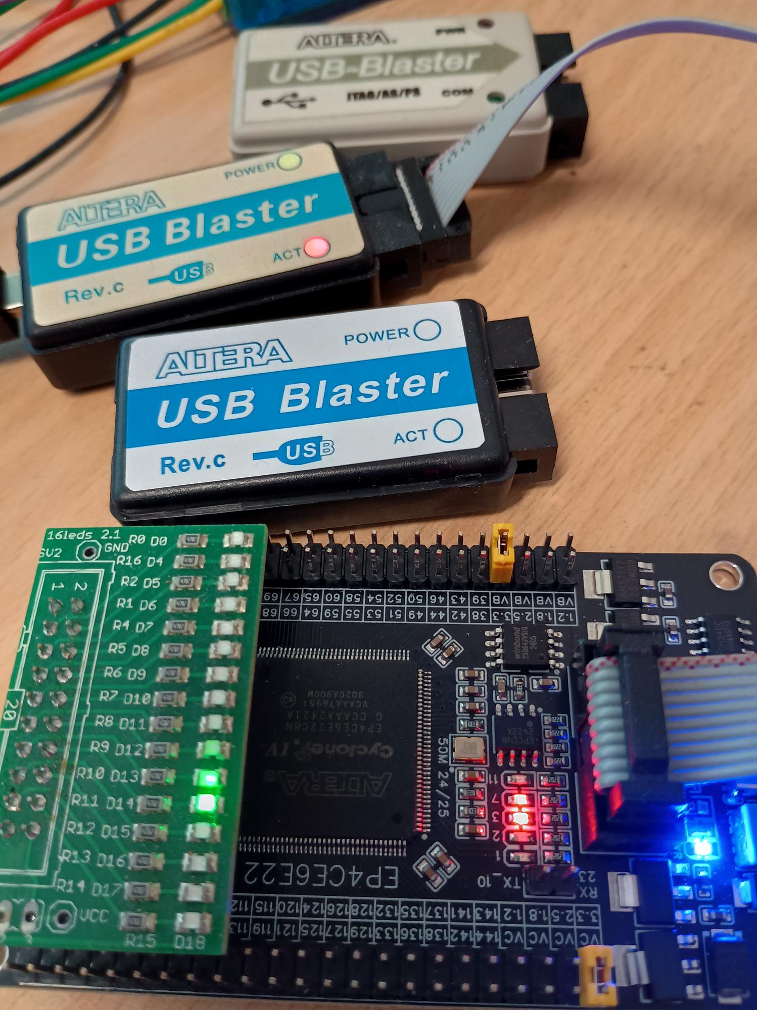

Heeft iemand ervaring met het gebruiken vaneen arduino als usb blaster? Als dat goed werkt ben ik om en bestel ik dezelfde als Rew. Voor de Fun
Op woensdag 26 november 2025 16:49:57 schreef rudig76:
[...]Heeft iemand ervaring met het gebruiken vaneen arduino als usb blaster? Als dat goed werkt ben ik om en bestel ik dezelfde als Rew. Voor de Fun
Heb je een link ? Dan wil ik t wel proberen.
Kijk dit is mijn originele Terasic Blaster van bijna 30 jaar geleden:
cyclone EP1C3T144 LCD4x40 by Frans, on Flickr
En die doet het nog steeds op de vele soorten boarden die hier liggen. Het boardje was een 4 layer print die ik rond het jaar 2000 heb ontworpen toen voor interne opleiding.
