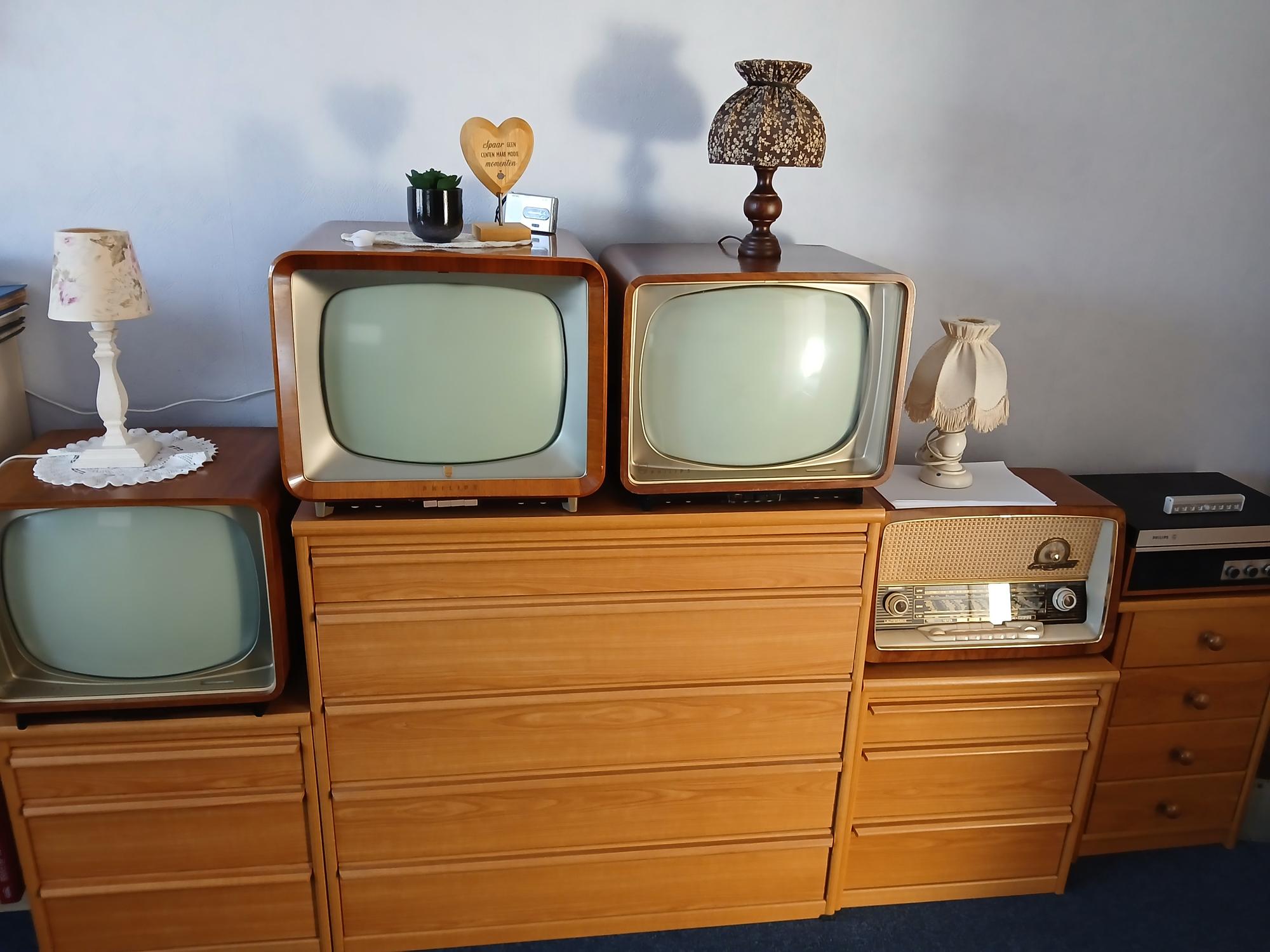

Het voordeel van kleine radio's en TV's is dat het huis niet zo gauw vol staat
Inderdaad, een erg leuk rijtje!
Als het erom gaat om bijv. in bejaardenhuizen af en toe wat oude TV-programma's te vertonen (Pipo, Dappere Dodo) dan zou ik het beeld wel zodanig bijregelen dat de teletekst & VIT-lijnen buiten beeld vallen, om het beeld echt authentiek te laten lijken. Dan maar links en rechts wat randjes die buiten beeld vallen, dat is dan minder storend.
En op een TV uit die tijd hoort inderdaad een kleedje te liggen met een schemerlampje!
Krelis Vonketrekker
Het lijkt wel Marcel TV museum!
Link: http://www.marcelstvmuseum.com/index.html
dat is een mooie serie "bollekes". en de kleur van het meubel is een match
Op woensdag 14 januari 2026 20:17:18 schreef nonius:
Absoluut, en er zijn er nog een paar.., die kleine versies zijn verrassend licht, geen gesjouw of rugklachten...
Tevens, door de kleine afbuistromen hebben de PL36 en de PCL82 (de eindbuizen) een rustig en lang leven.
Het voordeel van kleine radio's en TV's is dat het huis niet zo gauw vol staatInderdaad, een erg leuk rijtje!
Zo heb ik het ook gedaan. Dat de gezichten misschien iets langer zijn valt niet op in deze doelgroep, de 'frutsels' van teletekst, ondertitels wel.
