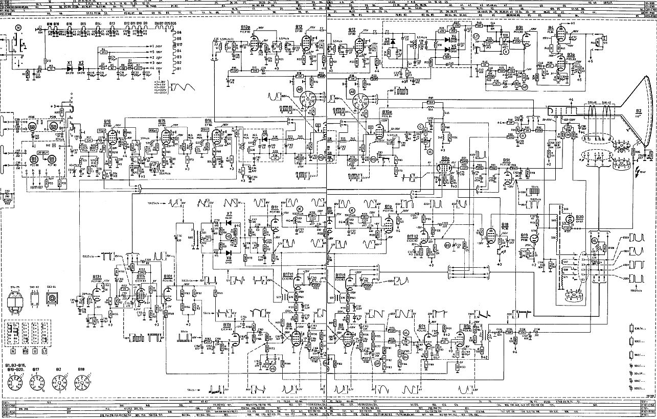

Maar nu het probleem: de TV geeft geluid en het beeld is weliswaar helder wit, dus spanning OK,
maar niet echt een Tv-signaalbeeld (ruis met wat strepen, net of het ding helemaal fout is afgestemd).
Stem ik goed af, dan gaat buis B14 (EF184) heel erg rood gloeien. Daar gaat dus iets goed fout...
Die B14 wordt bij signaal dus overstuurd. Ik meet op het schermrooster 215V bij signaal (202V zonder signaal). Het stuurrooster (pen2) gaat dan naar ca 7V.
Ik heb gezien dat R103 van Schermrooster B14 naar de +3 het erg moeilijk heeft gehad en bijna verbrand is.
Leuk nog weer een toestel gered... Stuurrooster zou 0 Volt DC moeten blijven. Wellicht spoel daarheen onderbroken ? Dan gaat G1 'zweven'. K zou zeggen : even meten van G1 naar massa. Buis vervangen helpt niet ?
Buisjes vervangen doe ik altijd als eerste.
Als het stuurrooster zou zweven, dan zou hij ook niet reageren op een antennesignaal.
Voor alle zekerheid heb ik het wel even gemeten, en dat lijkt goed; hij is niet onderbroken.
Ik denk zelf dat het ergens in de AGC mis gaat. Als je de antennestekker in de buurt van de ingang houdt, zie je al wat ruis etc. komen.
Doe je de stekker er écht in, dat klapt het dicht, beeld wordt wit en gaat de EF184 rood gloeien.
Misschien dat door een foute AGC de buis volledig overstuurd raakt?
Ik weet alleen niet hoe lang je kunt meten in zo'n situatie. Hoe lang houdt zo'n buis dat vol?

het stuurrooster van B14 zou altijd 0V moeten meten, het ligt via de resonantiekring aan de massa. Of het schema klopt niet.
Zou het kunnen dat het MF aan het oscilleren slaat eens er antennesignaal is en je daardoor allerlei gekke waarden meet? (een digitale voltmeter kan verkeerde DC waarden weergeven bij een sterk AC signaal)
Op oscilleren heb ik hem nog niet kunnen betrappen. (gemeten op de anode van de B14)
Bij signaal op de antenne zie je op het stuurrooster van B14 wel een signaal verschijnen. Maar het wordt ook ontregeld door de scoop zelf.
Ik zie dat een simpel draadje aan de antenne-ingang al voldoende is B14 aan het gloeien te krijgen...
Is die AVG wellicht even uit te schakelen in dit geval? Zodat ik weet dat het hem echt daarin zit?
Volgens de manual zou je de DC waarden moeten meten met:
- geen antenne
- helderheid minimaal
- contrast maximaal.
Op de B14 meet ik dat de anodespanning 206 V is (zou 185V moeten zijn), de spanning op schermrooster is 220V (zou 180V moeten zijn).
Schermrooster hoger dan anode, kan/mag dat wel?

Iets groter schema:

Het lastige van een fout in de AGC vind ik , dat die overal zijn 'tentakels' in het schema heeft.
Dat maakt het moeilijk zoeken.
Zou de kanalenkiezer, waar ook een AGC aansluitpunt zit, een rol kunnen spelen in dit verhaal?
Er is veel wat kapot kan zijn. Mogelijk heeft de MF teveel gain door een dempingsweerstand die in waarde is toegenomen. Zoals R73 en R71, maar ook R59 en R67 bij B15. Als die in een blikje zitten, is dat lastig te meten. De kathodespanningen van B14 en B15 kloppen die ?
Als je een meetzender hebt, zou je 33 tot 38 mhz kunnen toevoeren aan B16 en dan bij de detectorkring meten of er een piek is. Dan is er iets defect. De doorlaat moet nl. vrij vlak, dus breedbandig zijn.

Er zit zowaar iets meer leven in. Maar nu vliegt het beeld alle kanten op, zowel horizontaal als verticaal rolt het als een dolleman.
Een typische gebrek aan synchronisatie. De syncscheider B11 (ECH83) heb ik al vervangen, die is het niet.
Check ook eens de spanning op R76-10K (?) op de afgaande kant naar het circuit rond B13. Als C76 lek heeft dan wordt die 10K voor DC een te zware belasting.
R76 is ook helemaal in orde. De spanning erover ook, C76 is niet lek.

Het beeld zwabbert dus en heeft ook een heel laag contrast. Dat staat vast met elkaar in verband.
R158 (150k) was onderbroken en ik mat op pen 1 (schermrooster?) 45V.
Ik heb deze vervangen, net als R159 (100K). Samen vormen ze een spanningsdeler zo te zien.
Beide waren composietweerstanden. Na vervanging is de spanning op pen 1 10,5V. Komt veel dichter in de buurt van wat het moet zijn (8-5V). Maar het resultaat is nog hetzelfde.

de sync wordt afgenomen vh het videosignaal. Bij te weinig contrast (= versterking ) werkt de sync idd niet, dus er is een verband.
Maar B14 gloeit niet meer op het stuurrooster, na het vervangen van de tuner?
B14 'bloost' nu even niet, wellicht hoopvol, maar het beeld is dus weinig contrastrijk. Dat zal straks moeten blijken of dat zo blijft.
Maar ergens gaat er dus iets niet goed met het videosignaal (zwak contrast, totaal geen sync).
Ik heb een oude testgenerator. misschien deze maar eens aansluiten en dan met de scope kijken wat er allemaal gebeurt.
idd flauw contrast, en beeld vol van de kriebeltjes, wijst op parasitair oscilleren of fout afgestemde kringen wat geluid in het beeld geeft en dies meer.
