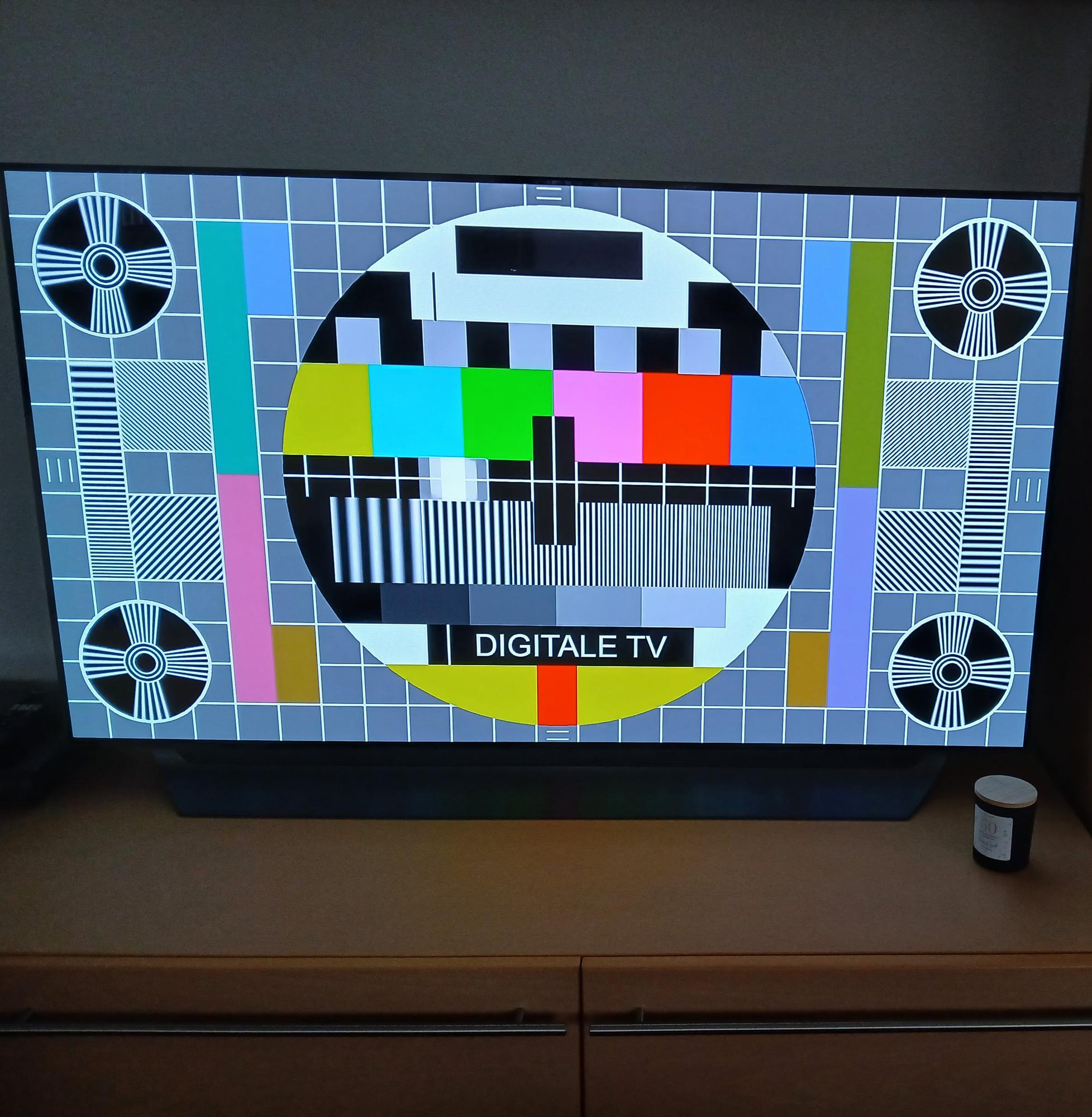

Zie hier het testbeeld, toch niet slecht voor een toestel van ca 65 jaar oud..
Dag Bavelt,
Het getoonde testbeeld, is dat origineel een16/9 beeldje? Indien wel: stel dat je het toestel nu zo afregelt dat de beeldbreedte het dambordpatroon links en rechts net zichtbaar wordt en de beeldhoogte zo is teruggeschroefd dat de cirkel een mooie cirkel wordt (dus krijg je wel zwarte banden boven en onder), dan wordt de scherpte ook wel beter. Aan jou de keuze

Op maandag 12 januari 2026 12:43:32 schreef Tele@ReVision:
[...]Dag Bavelt,
de cirkel lijkt me vrij rond. vergeet niet dat deze ontvangers nog aan 4:5 doen ipv 4:3, hierdoor valt er links en rechts een redelijke hap uit het beeld buiten beeld in vergelijking met latere ontvangers. en zelfs al zou je wat beeld willen winnen, die generatie heeft zelfs geen beeldbreedte regeling
Op maandag 12 januari 2026 14:12:55 schreef kris van damme:
[...]de cirkel lijkt me vrij rond. vergeet niet dat deze ontvangers nog aan 4:5 doen ipv 4:3, hierdoor valt er links en rechts een redelijke hap uit het beeld buiten beeld in vergelijking met latere ontvangers. en zelfs al zou je wat beeld willen winnen, die generatie heeft zelfs geen beeldbreedte regeling
Juist Kris! Ik was zo "gefocussed" op het feit dat oprekken en reduceren van beeldbreedte en -hoogte de perceptie van scherpte beïnvloedt zonder erbij stil te staan bij een ontbrekende beeldbreedteregelaar zoals bij deze types. Vandaar het veelvuldig gebruik van de magnetische "stabilo's" die geplaatst werden om een stabiele netspanning te hebben om zo ondermeer de geometrie instellingen stabieler of minder gevoelig voor netspanningsfluctuaties te maken
Ja, er valt altijd wel ietsjes weg. Ik kan de Humax receiver aanpassen zodat je zwarte balken krijgt, maar ik vind het originele toch mooier. Zolang niet hele ondertitels wegvallen is het nog wel goed te doen.

nonius
[Krisvandamme] de cirkel lijkt me vrij rond.
Dan verschillen we van mening
Net eventjes snel met de schuifmaat op het computerscherm gemeten: horizontaal 95mm, verticaal 106mm. Het onderste deel van de cirkel is, ook op zicht, duidelijk groter en uitgerekter dan het bovenste deel. Ik meet bovenste helft (centraal assenkruis tot bovenkant cirkel) 47mm, onderste helft 58mm.
Maar de foto is niet recht van voren genomen en de beeldbuis is niet vlak, dus mogelijk dat daar de vervorming vandaan komt. Kan alleen OP bepalen. Zou zeggen, pak er even een kleermakersmeetlint bij en meet het ter plekke?

Op maandag 12 januari 2026 22:23:18 schreef nonius:
[...]Dan verschillen we van mening
ik schreef dan ook "vrij rond" wat betekend dat het in de buurt komt en tevens een reactie op de opmerking over het 16:9 verhaal , mocht dat de oorzaak zijn dan was de cirkel een ei..
dit is een 4:5 toestel, vandaar dat de 4:3 cirkel niet perfect rond is.Om de cirkel nog ronder te krijgen moet je het beeld nog meer uitrekken, naar 4:3 , maar dan ben je nog meer van de zijkanten kwijt.. tevens kan je de beeldbreedte niet instellen..

Het is een breedbeeld testbeeld, voor correcte weergave MOETEN er zwarte balken boven en onder zijn.
Waarschijnlijk staat de vert afbuiging te hoog, niet goed.
Toch geen last van Zwarte balken fobie?
De horizontale resolutie (en afmeting) van die televisie is veel groter dan van je buizenTV.
Als je in pixels denkt, is je buizenTV 720 bij 625 (waarvan 576 zichtbaar) pixels.
Jij probeert daar een beeld van 1920 bij 1080 pixels (alles zichtbaar) op weer te geven. Je zit met een bijna vierkant beeldscherm waar je een zeer rechthoekig videosignaal op wil laten zien.
Als je de cirkel rond wilt hebben, dan kan je drie dingen doen:
- Het beeld aan de zijkanten afknippen (door de beeldgrootte te vergroten op je TV), en vergroten totdat je geen zwarte balken onder en boven hebt. Hier heb je het risico dat je simpelweg buiten het bereik waarin je TV lineair werkt gaat zitten. Hij is niet bedoeld om het beeld op elektronische wijze te vergroten.
- De beeldgrootte normaal houden en zorgen dat je beeld horizontaal er in past. Dit resulteert onherroepelijk tot zwarte balken onder en boven, omdat je de TV nu eenmaal een incompatibel beeldformaat geeft.
- Een compromis tussen die twee.
Tijdens het afregelen moet je de 2e optie gebruiken - zorgen dat horizontaal past en verticaal de balken accepteren. Nu kan je lineairiteit enzovoorts instellen.
Als je mazzel hebt, heb je nog genoeg elektronische speelruimte om het beeld wat te vergroten zonder al te grote afwijkingen.
Vroegah in de tijd vóórdat TV breedbeeld was, zond men bewerkte versies van films uit. Die waren natuurlijk van origine breedbeeld, maar de uitgever/regisseur verknipte de film zodanig dat er een mooi resultaat werd bereikt op 4:3 beeldschermen voor TV uitzending. Dat ging per scène, en in een breedbeeld scène kon ook nog de virtuele camera (de uitsnede dus) 'bewogen' worden om een personage te volgen.

Ik heb het nu zo dat het testbeeld er redelijk in past en -nog belangrijker- een TV uitzending er goed uitziet, zonder noemenswaardige vervorming. Je raakt inderdaad wel iets kwijt door die ronde hoeken, maar dat is te overzien.
De breedbeeld introductie heb ik altijd wel een apart verhaal gevonden.
En ik denk door de commercie gedreven. Een 4:3 (of vroeger 5:4) vind ik nog steeds een prachtig formaat.
Maar ik ben ook wel wat ouder en idd...vroegah...
4:3 vind ik altijd groter aanvoelen. Maar al sinds de jaren '60 worden films gefilmd in een breedbeeldformaat. Om die goed op een TV te kunnen (lees: niet te moeten knippen of pannen) tonen heb je dus breedbeeld nodig.

Nu Bavelt een frontale foto genomen heeft is de eitjes vorm idd beter te zien.
Anderzijds, met zwarte balken wordt het ook niet echt mooi, je houdt een verknipte postzegel over
4:3 content tonen van DVD (er zijn er genoeg).. Of van 16:9 een side cut doen.
Klopt, mijn DVD speler kan 4:3 tonen en dat gaat heel goed.
Ik kan misschien het eitje nog héél ietsjes fatsoeneren. Dan is het experimenteren met de verticale beeldhoogte, de lineariteit en met de schuiven op de afbuiging om het geheel te bewegen.
