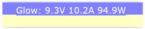

Eerst en vooral verbruikt zo een heater geen 30A. Na het gloeien is het nog alleen de ventilator en een klein beetje voor de ECU. Afhankelijk van de ventilatorsnelheid is dat ongeveer 1A zodra opgestart. Bij het opstarten gebruikt de gloeiplug 10A. Ik gebruik een meanwell 12V 200 power supply zonder buffer. Valt de spanning weg? Ik heb een reserve ECU liggen. Kost geen drol. De spanning is wel wat opgedraaid. Mocht ik het vandaag terug opbouwen zou ik een 13,5V nemen. Een RSP-200-13.5 is nog steeds 14.9A. Voldoende om de heater te starten en draaiende te houden.

Zorg vooral voor voldoende dikke draden. Verwijder maximaal de standaard voedingsdraad en vervang zowel + als massa door 4mm² of 6mm². Bij het starten is anders de spanningsval te groot.

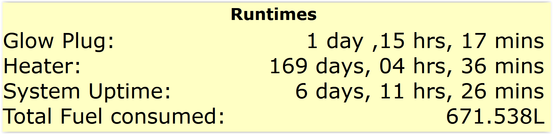

Het grootste probleem bij uitval is de veel te dunne bedrading. Te grote spanningsval over de draden. Bij een kleine accu is een waarschijnlijk probleem het inzakken van de spanning bij vol vermogen van de gloeiplug. Zoals op mijn screenshot te zien rond de 100W. In de mijn opstelling zit er een volt meter en een ampère meter in. Zodra de kachel is gestart kom ik aan ongeveer 1A met de motor op vol vermogen. Wat ook de enige belangrijke energieverbruiker is. De pomp zijn kleine pulsjes. Maar dat loopt zeker niet in de ampères. Dat ze werken weet ik wel. De 5kW houdt mijn serre meer dan vorstvrij. We spreken dan over een niet geïsoleerde ruimte, volledig glas. In totaal heeft deze >191 dagen gedraaid en 766 liter petroleum verbruikt.
