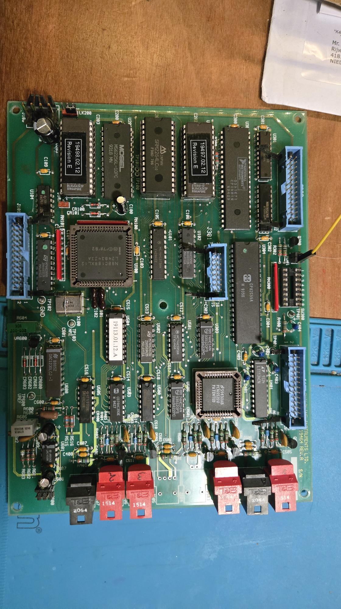

Als het board zonder al de optische aansluitingen wil werken, en ik er achter kom hoe dat koppelboard vast zit, dan kan ik hem misschien buiten de kast laten draaien want dan zijn de bandkabels waarschijnlijk net lang genoeg. Dan kan ik op de bus meten of daar rare artefacten rond zweven. Als ik het goed heb heeft mijn scope ook een runt-trigger mogelijkheid.
Er zit niet zoveel op het board, ik kan de bus IC's in voetjes zetten en dan verschillende IC's proberen. Ik heb behoorlijk wat NOS 74 logica liggen. Dan kan ik steeds 1 IC uitwisselen en weer terug zetten als het niet helpt (en de boel anders steeds even helpen door op de bus te proben)
Ik bedenk me nu, het heeft zo'n 3 weken iedere dag een paar keer aan uitzetten gekost voor hij de fout inging (met de kast dicht) maar nu ik hem open heb liggen dacht ik geluk te hebben omdat hij nu veel vaker de fout in gaat, maar als ik jullie reacties lees op het proben dan zou dat best wel eens geen toeval kunnen zijn. (de 10x probe is een goede 200MHz probe op een 300MHz R&S scope dus de belasting is laag) Dan zou het best, zoals Eric noemt, een "ontwerp probleem" kunnen zijn.

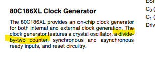

De processor heeft een 14,7xx MHz Xtal (zit soldeer over de xx)
Het PCB
De CP82C55A van Harris is een 8MHz versie volgens de datasheet, dus dat klopt.
De N80C188XL12 CPU lijkt me een 12MHz exemplaar?
Maar er zit een 14,7MHz Xtal in. Is dat niet te snel voor die processor (en de rest)? Ik heb een berg 12MHz Xtals liggen, ik zou dat kunnen proberen. Als het een tim8ing probleem is zou dat het kunnen oplossen? Het is zo geprobeerd.

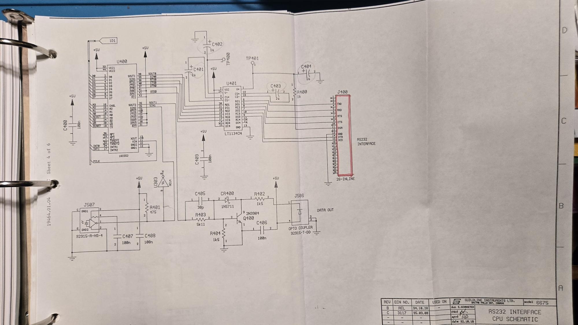

Die 16552 zal wel iets van een UART zijn (een 16550 is dat, in tegenstelling tot een 8250 met wat 'hardware' buffering; die 552 zal dan wel een dual versie ofzo zijn). Je zou verwachten dat die een eigen piepsteen heeft. Immers, de CPU dropt een character het output register en dat ding gaat dat zelfstandig naar buiten staan shiften en geeft de CPU een interrupt (als dat enabled is) als-ie klaar is. Of in dit geval: ruimte in de buffer.
Zou men hebben bezuinigd en UART en CPU op dezelfde piepsteen laten lopen?
ALS dat zo is: Die UART zit er niet voor niks. Als je kunt controleren of de bitrate klopt (hang er iets 'terminal' aan en kijk of de output leesbaar is ofzo), dan weet je ook dat de clock klopt.

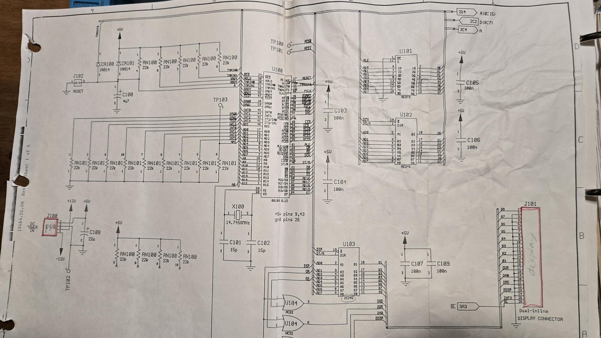

Die RN100 en RN101, strak tegen de CPU voet aan, lijken de eerder door mij genoemde pull-up weerstanden te zijn. Zit dat allemaal vast? Ik kan me er wel wat bij voorstellen als dat ergens niet lekker zit dat en scope probe genoeg is om de boel van de leg te krijgen.
[edit]Nu met een stukje schema erbij... Die netwerkjes lijken vooral gebruikt te worden om de interrupts op gedefinieerde niveau's te krijgen. Als dat mis gaat, dan zou je andere ellende verwachten. Dus in deze context lijken ze minder relevant te zijn[/edit]

Overigens zie ik heel weinig wat voor address decoding bruikbaar kan zijn. Het zou natuurlijk kunnen dan men heel lomp een paar 'hoge' address lijnen als deel van nCS gebruikt heeft. Immers... dat board heeft nauwelijks I/O. Dus het is dan ook niet erg als je bijvoorbeeld 512 adressen gebruikt wat ook met 4 had gekund - scheelt decoderen.
[edit]Met die stukjes schema erbij... Met heeft een I/O pin van de controller gebruikt voor nCS. Vergeet het hele verhaal over address decoderen. In deze opzet niet van toepassing.[/edit]

Processor heeft intern een 2-deler

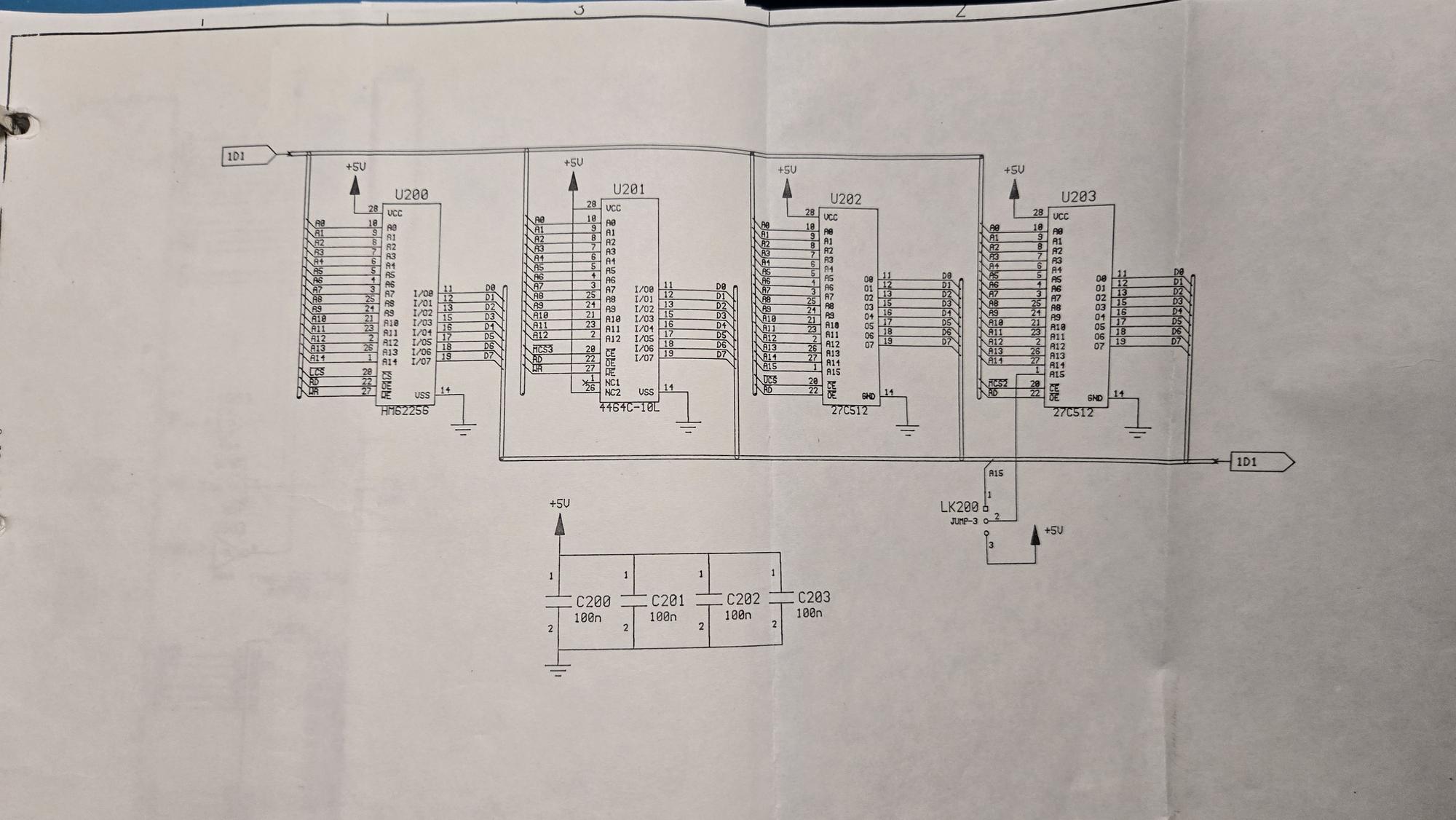

P.S. Ik zie 2* 64K PROM, 2*32k RAM (denk ik... 2 verschillende chips, 1 in een voetje! dus achteraf uitgebreid.)

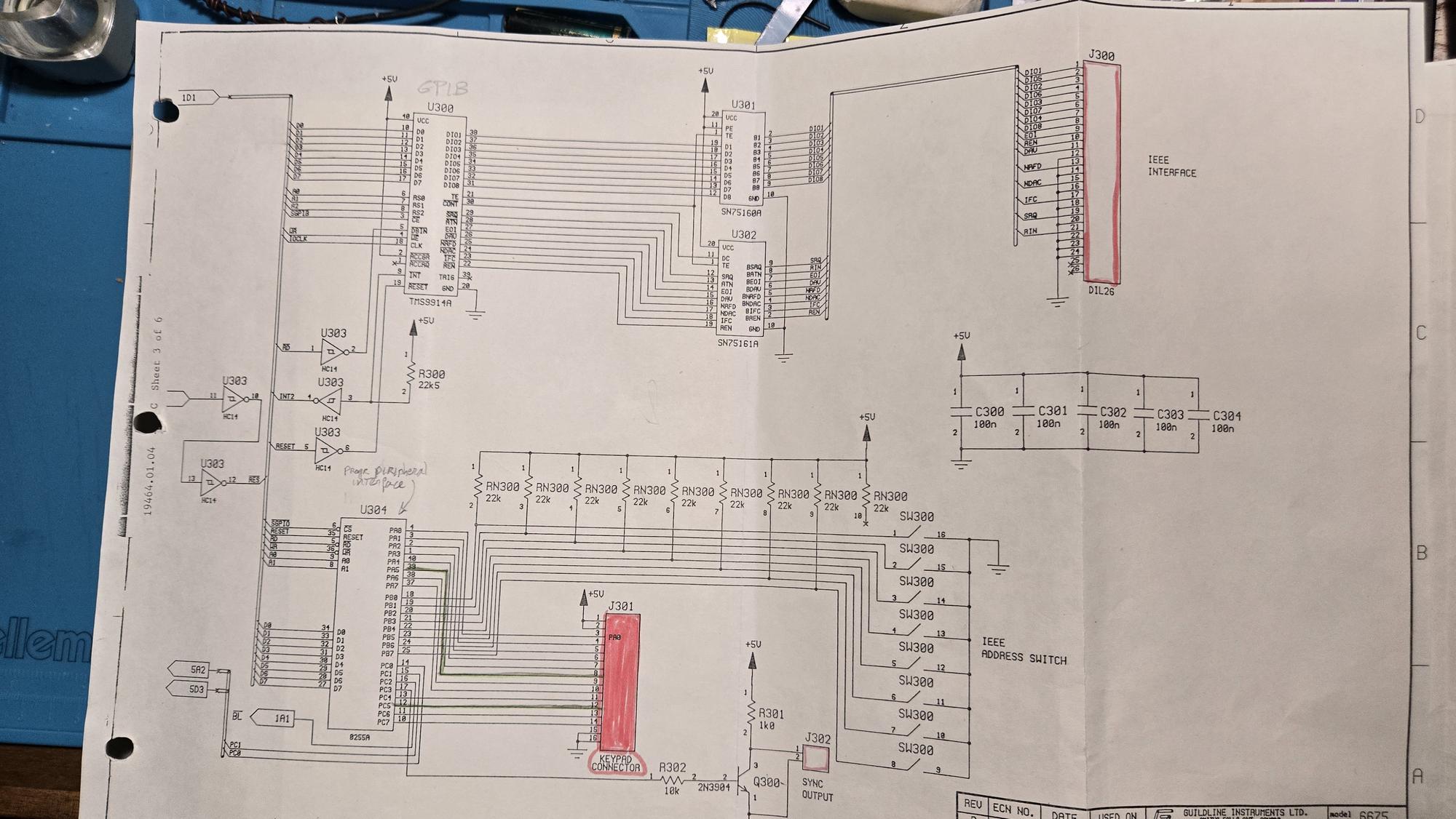

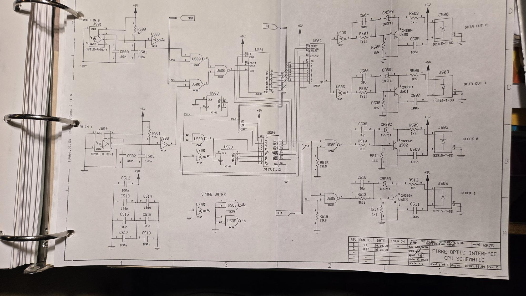

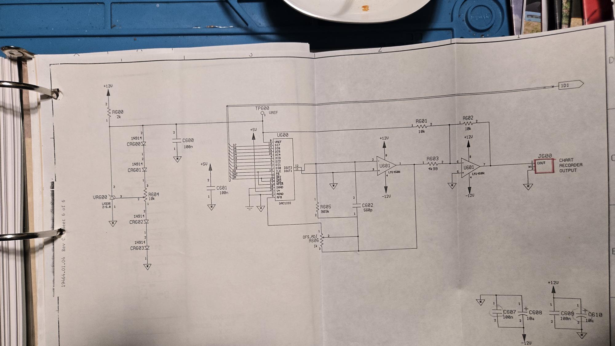

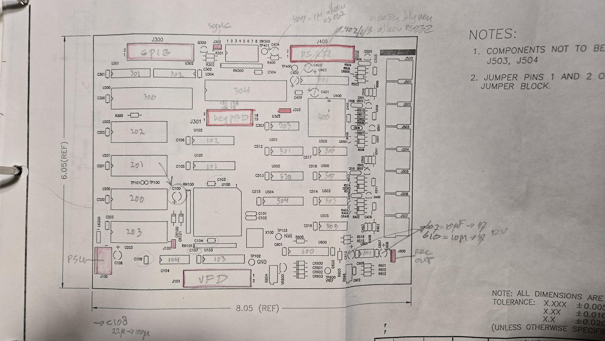

Hier de rest van de schemas van dit board. De processor kaart heeft een optisch interface, een GPIB/ IEEE interface, RS232 interface, praat met keyboard en display, en heeft 2 bananen voor een kaart recorder en twee voor een sync uitgang.
Eric, ik zal naar die weerstanden kijken, desnoods desoldeer ik ze even om te meten. Ik heb alle solderingen op het board gechecked maar er kan er misschien een open zijn ofzo. (denk het niet maar je weet nooit)

Met de schema's erbij wordt het inderdaad makkelijker
Maar goed...
Als die UART dus op de juiste snelheid loopt, dan is dat ook gelijk getackled. Dus address decoding is uitgesloten, als de clock speed ook klopt dan is timing in dat opzicht ook uitgesloten.
Dan kom je toch terug op het oorspronkelijke verhaal van Fred: die 8255 en z'n omliggende logica.

Als ik het goed begrijp: De schakelaar signalen gaan naar de 8255. De 8052 stuurt die naar de processor. De processor neemt actie en stuurt een data update, via een HC245 naar de display waarbij hij een stukje menu text inverteert ten teken dat de knop is ingedrukt. De HC43 verzorgt wat controle lijnen van de display.
Het vreemde is dus dat alleen de data horende bij knop 2 spontaan gegenereerd wordt. De processor denkt dus dat knop 2 wordt ingedrukt terwijl dat niet gebeurd. Op die lijnen aan de input kant van de 8255 gebeurd niets. De uitgangkant is hypergevoelig voor proben.
Begrijp ik de werking zo correct?

Nog wat verder mijmerend: die PPI heeft geen interrupt, dus daar kan het probleem niet vandaan komen.
Een -voor mij althans- grote verdachte is de IEEE interface, als die om de een of andere reden de CPU wijsmaakt dat het menu remote wordt geactiveerd is het volkomen logisch dat het keyboard niet meer reageert...

Het ontbrekende DIPswitchje betekent alleen dat het IEEE interface permanent is ingesteld op adres 255 (of nul, als de firmware het inverteert). Er zitten pull-ups aan die DIPswitch (volgens schema).
De vraag of het er ooit ingezeten heeft en nu nog op een werkbank van jouw klant ligt kan alleen die klant beantwoorden...
