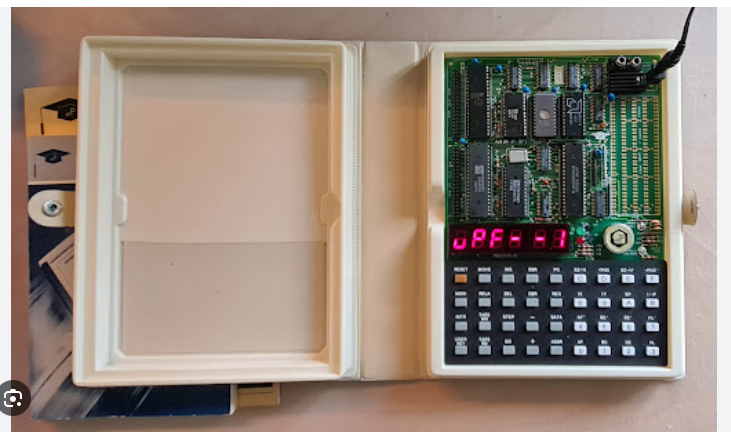

Ik heb hier een Micro-professor liggen , Z80 ding die de 8255 gebruikt voor Display en Keyboard aansturing. Ik wil "de verdachte" daar wel eens in prikken. Loopt wel maar op 1.79MHz, ik zeg dat omdat ik hier Z80's heb die op een lage kloksnelheid (KHz'en) prima de "NOP-teller" test doen maar in een volledige schakeling (op de normale snelheid) het niet doen. Z80's uit oude schaak-computers vallen op deze manier nogal eens om.
Hij werkt nog steeds correct. Ik heb de verwijderde 8255 op een breadboard geprikt, V+ en gnd doorverbonden en de gnd aan de gnd van de Vu-data tracker. Toen een "signature analyse" gedaan. Dat doe ik met een Vu-data, dat is een (beperkte) Huntron kloon. Je krijgt dan bij digitale IC's een "L" of een "stoel"(bij CMOS) te zien bij iedere pin. Deze vergeleken met de 3 uit mijn voorraad en voor de zekerheid toch ook maar met de gene die ik er in heb gezet (dus weer de boel open maken

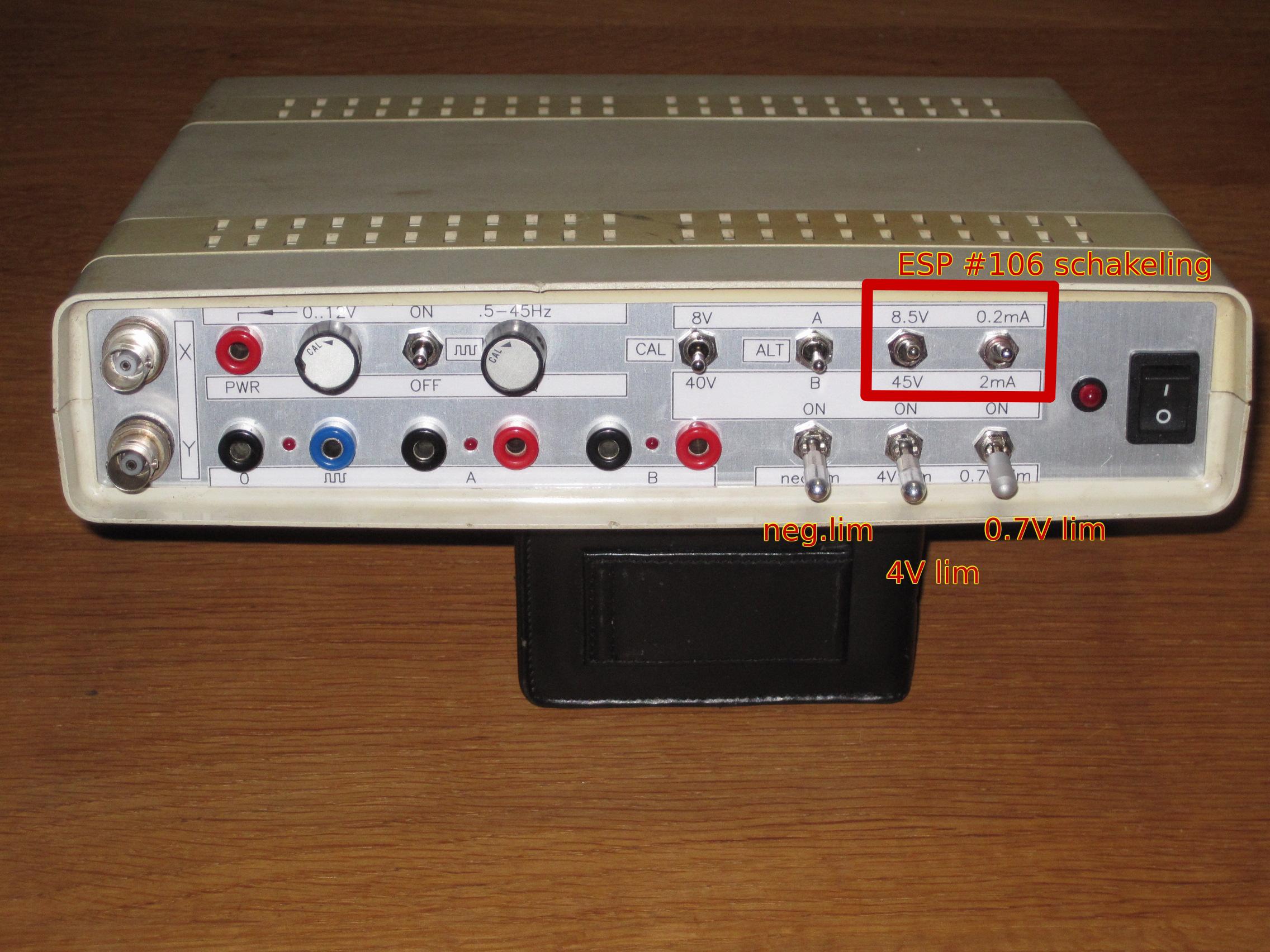

Stelt weinig voor; mijn curve-tracer is gebaseerd op dit ontwerp: https://sound-au.com/project119.htm
Maar ik heb er een hoop extra toeters en bellen aan toegevoegd (A en B kanaal, met automatische omschakeling; simpele spanningscalibrator; negatieve spanningslimiter, andere overspanningslimiters. Regelbare voeding 0-12V, regelbare pulsuitgang 0-12V en 0.5-45Hz, om bijv. FETs en relaiscontacten mee te kunnen testen. Enige waar ik spijt van heb is dat ik de mijne niet 30 jaar eerder heb gebouwd. Heb plannen voor een volgende versie, waarbij ik ook de test-frequentie kan variëren (meet nu altijd met de 50Hz van het lichtnet).
Mijn Huntron-kloon heeft meer toeters en bellen dan de eerste Huntron Trackers, ongeveer vergelijkbaar met de Huntron 2000; de modernere Huntrons hebben nog veel meer mogelijkheden (die ik toch niet gauw zou gebruiken).
Er is ook een behoorlijk uitgebreid ontwerp van ELV (de K7000). Best zelf even zoeken naar het ontwerp.

Aanbod staat nog steeds om de verdachte 8255 hier eens in een Micro-Professor te steken.
Bram, bedankt, maar ik wil eerst kijken of ik dat zelf wat uitgebreider kan testen om er van te leren. Zo'n ding heb ik ook gehad maar dat was me te primitief, in de jaren 80 heb ik in assembler geprogrammeerd op mijn ZX-81 maar dat ben ik allemaal vergeten.

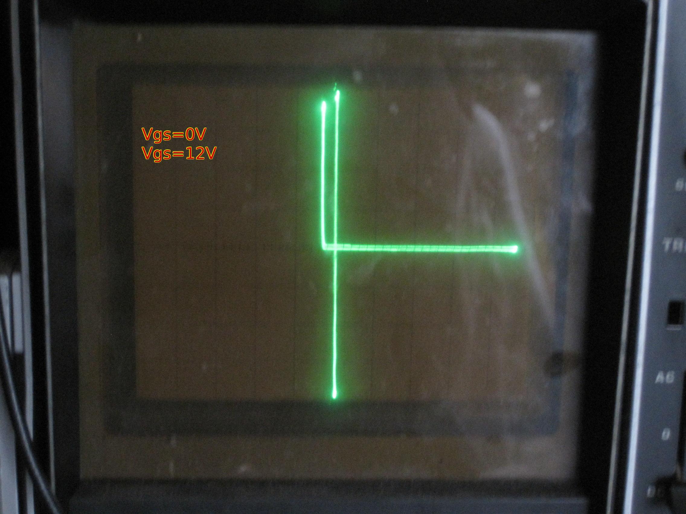

Soldeersmurf: het was echt een groot verschil. De signatuur's van de drie goede kon je zo over elkaar leggen, die van de defecte weken echt veel af dus er is zeker wat mis mee. Sommige "stoeltjes" waren bijna gewoon recht. Zelfs zonder vergelijk zag het er nogal verdacht uit (het is niet de eerste keer dat ik signatuur analyse doe) Dit was overigens niet in situ.

Over die signatures: Dat is een grappige manier van quick-scan inderdaad. Houd er wel rekening mee dat verschillende fabrikanten (en soms ook... dezelfde fabrikant, maar later in tijd) andere productie processen toepassen waardoor het best wel eens anders zou kunnen geen reageren als je 'blind' kijkt wat een sweep oplevert.
Die 8255 is een vrij simpel ding. Maar er zit iets meer in dan 'in-uit'. En dan is het ding nog 'bidirectioneel' ook. Het is prima te controleren met iets programmeerbaars. Echt lastig is de aansturing ook niet.
Intern zal het ding een zut 'poortjes' bevatten, meer is het niet. Daarmee kun je wel een 'sanity check' doen, maar als het 'niet fout' is, is het daarmee niet 'goed'. Timing kan soms best naar zijn. En ga DAT maar eens testen... Dat kan, maar het is zelden zo uitgebreid gespecificeerd dat je er op kunt testen (soms wel propagatie tijden, data moet xxx nS stabiel zijn voor de nWR komt etc.). In Python op nS werken gaat niet vliegen.
