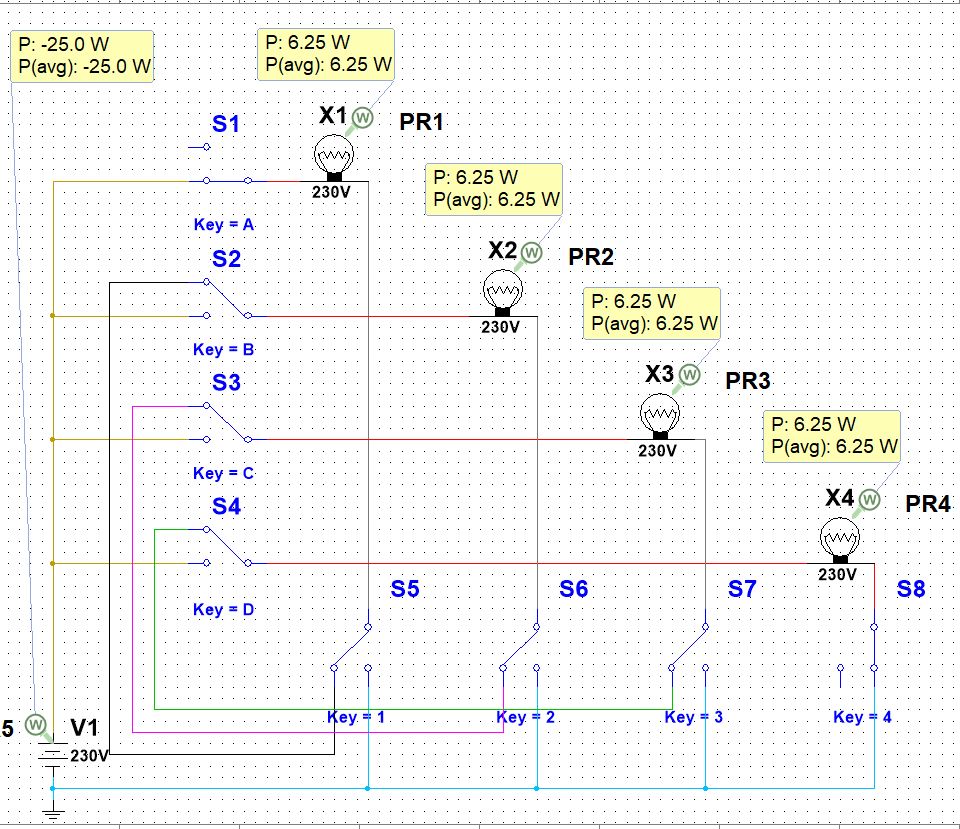

Van morgen binnen gekregen. Degelijk ingepakt. Het is helaas wat mistig met hier en daar een bui in het bovenkamertje. Zodra het weer een beetje helder is ga ik het bekijken. Ik ben ook al bezig met een voorschakelweerstand/power bank. Die heb ik toch al nodig omdat ik ook nog wat UPS'en had staan.
Bedoeling is vier "echte" -Hallo Geen- buisjes van 100W 230V het stuk in serie of parallel te zetten om zo vermogens van 25 tot 400W in acht stapjes van 25, 33, 50, 100, 133, 150, 200, 300 en 400 Watt te kunnen doen indien nodig.
Geheel zou iets van 1,8A trekken bij 230V, ik zoek nog een twee deks draaischakelaar met dus minimaal acht standen die de stroom en spanning aan kan. Helaas kent Multisim geen draaischakelaars
Dus het werd even zo:
Ik vind het wel een beetje complex zo en ik heb zo'n vermoeden dat het ook eenvoudiger moet kunnen. Dus als iemand een beter en eenvoudiger plan heeft voor de vier (ik heb er zes, maar maar vier fittingen tot nu toe)...hallogeentjes dan houd ik mij aanbevolen.

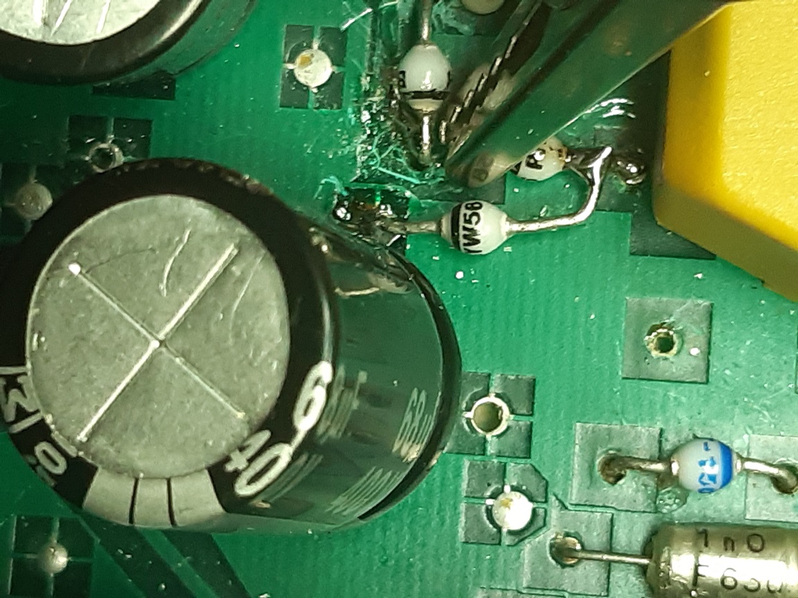

Op een van die platen zijn externe modificaties aangebracht (zat er zo al in). Geen idee of dat een service update was of een creative knutselaar dat had bedacht.
Het gaat om een paar dikke dioden. Je ziet het al heel snel als je op de print kijkt.

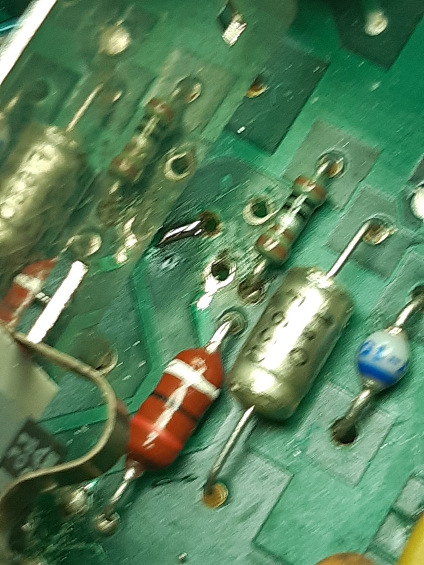

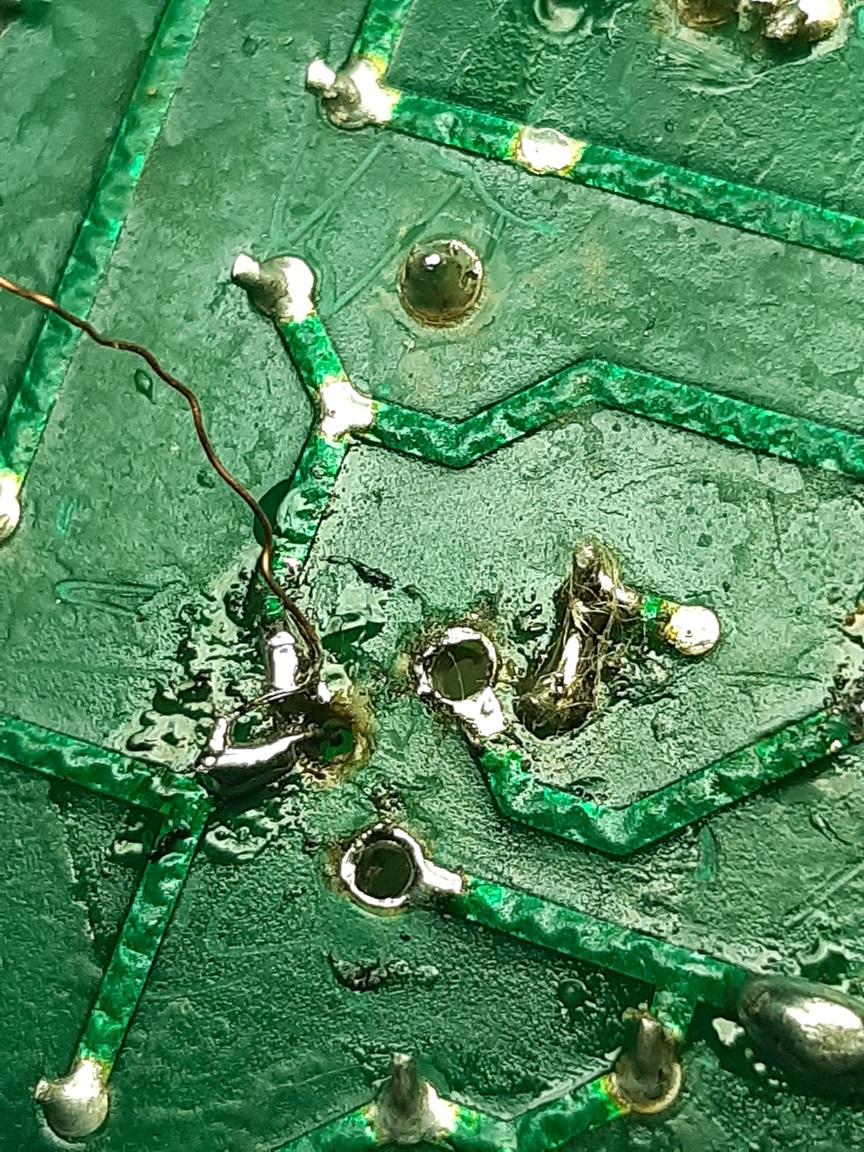

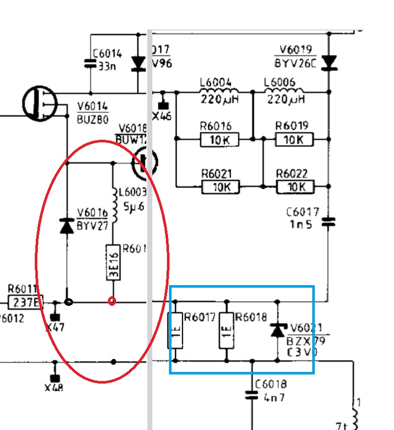

Een en ander zit i.d.d. op een ander stekkie. Ik had i.i.g. een 'probleem' met de BUW11A gevonden. Het middelste pootje maakte geen echt goed contact meer met het bovenste prinstpoor. Klein beetje duwen op het koellichaampje en dat contact werd wisselend. Dat verholpen met stukje van dat bovenste printspoor schoon krabbelen, dun draad je er door naar onder en heel de boel weer aan elkaar gesoldeerd. De BUW11A verkeerd kennelijk nog in goede gezondheid.
Ik ben nu het stuurcircuit aan het onderzoeken. Ik moet helaas ff wachten tot morgen of donderdag omdat m'n desoldeer pistool vanmorgen het licht uit deed via de aardlek tijdens het desolderen van de BUW11A. Nieuw element voor dit geval kost 153.- euro, dus ik heb een ZD-8965 plus reserve delen besteld bij Eleshop.
Edit: De BUZ80A is wel overleden.
Van de netbrugcel diodes maakt 1 van de diodes V6001 of V6003 geen contact met Massa. Het contact met het wisselstroom circuit is er wel.
Ik heb de BUZ80A even vervangen voor een IRF530N om te lijken wat de sturing doet. Die deed het soms wel en soms niet.

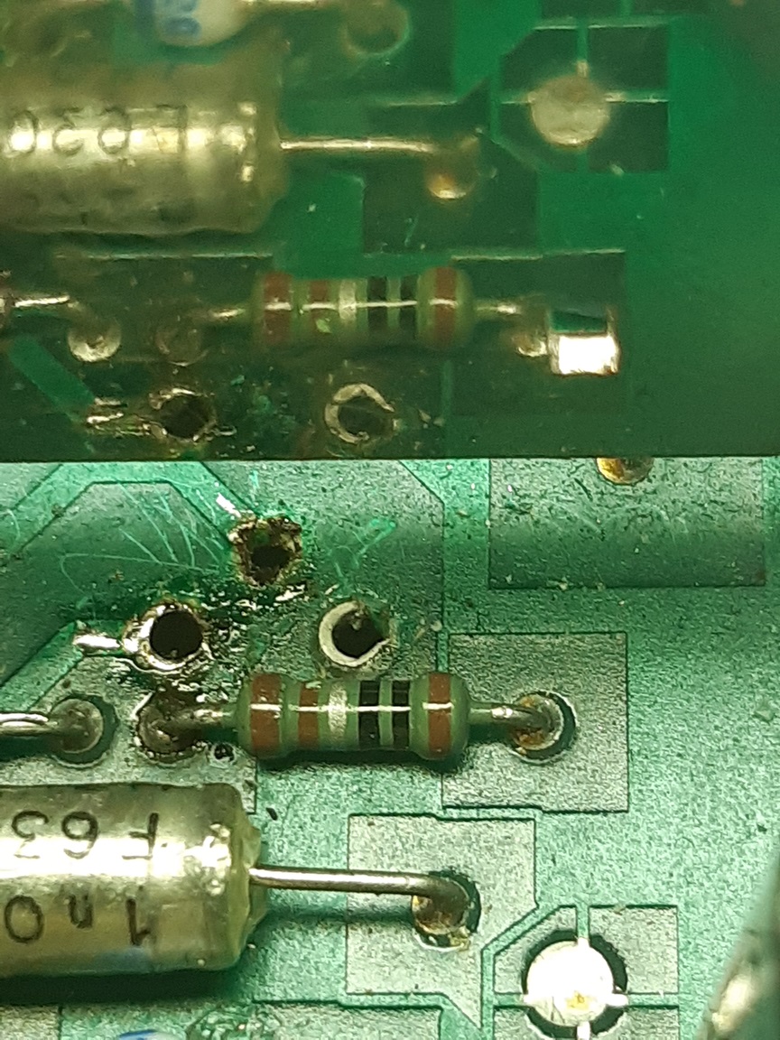

Verder was er een heel vreemde mechanisch gerelateerde instabiliteit en is er een stukje schema heel anders dan op de print. V6016(?) de ByV27 en weerstand R6014(?), lopen niet naar massa maar naar R6017 en 6018, 1E met zener V6021 BZX79-C3V0
Deze laatste groep is defect. De weerstanden zijn open en de zener lag in sluiting en had een breuk op de aansluiting in de behuizing. Ik moet dus even ergens een BZX79-C3V0 opduiken. 1E is volgens mij 1Ω Die heb ik plenty.

Is dat die print met die extern aangebrachte diodes?
Zo te zien aardig wat mankementen. Sluiting in zener en weerstanden open kunnen misschien ook zijn veroorzaakt door al het meetgedoe, dat er wat is kortgesloten.

@ Bavelt: Nee dit is print nr 1, die origineel in de eerste scoop zat. En stuur die BUZ80A maar. Die IRF530N kan maar tot 100V en niet 800. Tot nu is dat met 15V voeding nog geen probleem maar een voltest overleeft ie gegarandeerd niet. Ik heb inmiddels in m'n chaos een zakje met een assorti 0.5W zenners gevonden, daar zat dus ook de 3V0 bij. Geen idee of dat de BZX 55, 79 e.d. is. Op 15V werd de voeding wel veel rustiger met het zenertje er in.

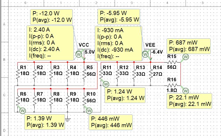

Ik ga voor vandaag uitvogelen hoe ik de dummy kan bouwen omdat deze voeding niet onbelast getest kan worden. Ik heb nog een hele zwik 2 of 3 Watt weerstanden van verschillende waarde dus ik moet wel ff andere serie/parallel combi's gaan zoeken.
Voor het geval je het nog niet gezien had: in de servicemanual staat een lijstje met weerstandswaarden en vermogens om een testbelasting te maken, kan ik me nog herinneren van toen ik mijn PM3055 repareerde. Vond ik wel netjes van Philips.

Die dummy komt gestaag tot stand. Ik wil hem gaan bouwen met 0.25, 0.5, 1 en 2 Watt weerstanden. Stekkertje is ook al onderweg.
