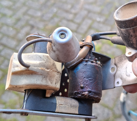

Vanmiddag met opruimen van mijn garage , tussen "beurs" spullen deze gevonden.
Ik wist dat ik er ergens een had gezien een keer...
Die gaat, samen met de gereviseerde van Harry, naar Bavelt :)

Ok, geweldig. Dan kan ik er nog eentje verprutsen.. :)
Edit: Zitten daar losse draadjes aan het einde of in een plug?

Een pertinax plug met een beetje aparte pennen.
Zal morgen even een foto maken.
Zaterdag ben ik in Oldenzaal...
Ik neem het hele doosje wel mee, zitten volgens mij meerdere leeggeknipte TV;s in...
