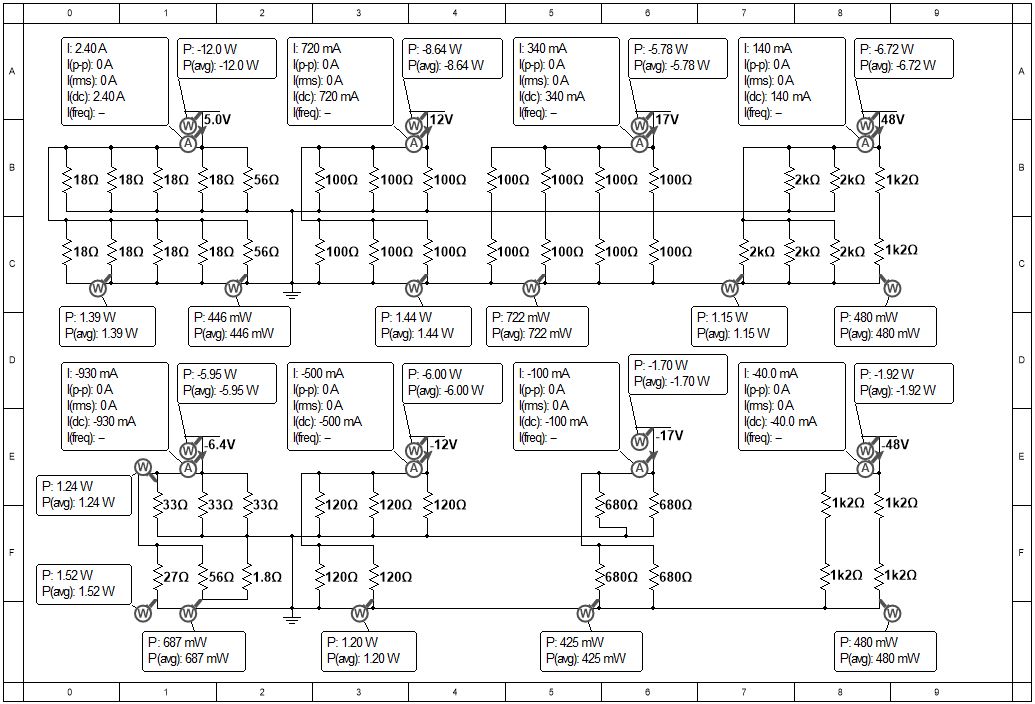

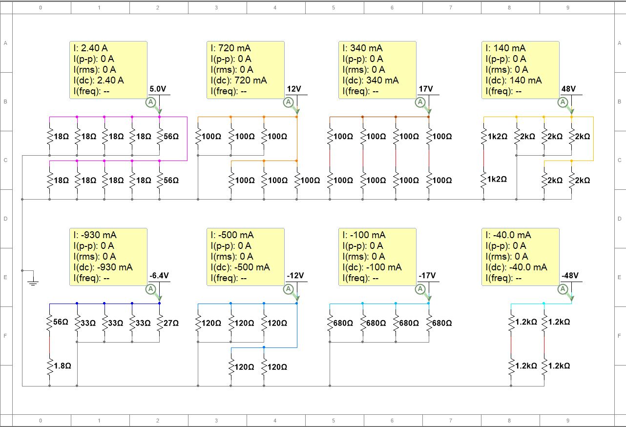

Maar goe... Dé voeding. In middels is het ontwerp van de dummy klaar:
Met wat minder drukte:
Misschien ontwerp ik ook nog een print er voor nu ik tocht moet wachten op de rest van de onderdelen. De BÚZ80, zonder A. zou een goede twee a' drie weken onderweg zijn. En die 0,5 1 en 2 Watt weerstanden moet ik ook nog bestellen. Maar ff de Alie afstruinen voor een paar combi pakketten. 0,25 Watt heb ik zat.

Ik heb ondertussen uit Multisim via de printview optie dat overzicht van de dummy ge-autistiseerd :P
Edit: Zienou net wel dat die 48V eeuuhhh 'storend is... :X
Edit: Opgelost. :P
Edit: Die 48V serie weerstanden moet ook anders.
Edit: :P 12:18 uur, Koffie!!! :9

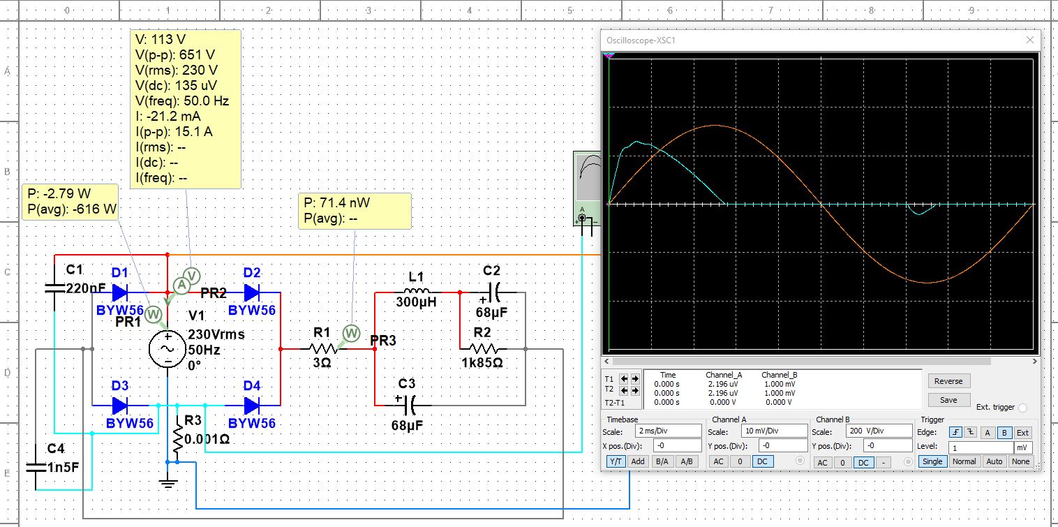

Ik heb i.i.g. een NTC nodig voor de inrush limmit. Ik heb de NTC op de andere print gemeten. Die is bij kamer temp rond de 220 tot 250Ω Met warmstoken met de labvoeding begrensd op 1.7A loopt ie terug van die +/- 230Ω naar 3 a'4 Ω ongeveer. De scoop zou normaliter op 230V rms bij 55W ongeveer 240mA trekken. De inrush met 2x 68uF, zeg 140uF totaal is aan 100Hz, want brugcel, met 100Hz, ESR 25Ω volgens de calculator. Aan Vp, 325V is dat een inrush van 13A de eerste 1 of 2 mS
De huidige NTC zou dan beginnen aan 230Ω op ongeveer 1,5A piek. Daarna wordt die dus (rap) warm en gaat naar 4Ω Da's dan ongeveer 230 mW dissipatie.
Ik weet alleen niet zeker of ik dit goed begrepen heb want dit rekenwerk is wat ingewikkeld voor mij. :P
In de service doc staat R 6001, de NTC, als 1.7A 82E vermeld, wat dus niet klopt. De NTC's die ik hier heb voldoen niet omdat die allemaal tussen de 10 en 20Ω zijn bij kamer temp.
Ik ga morgenmiddag, collega belde voor een onderdeel wat hij van mij nodig heeft :)
Ik mail je wel even Harry.
Is goed. Die NTC moet er sowieso in of een weerstand van 4Ω
Anders krijg je rare slingering tijdens die 20A piek met aanzetten door die 300uH tussen de twee elco's van 68u.

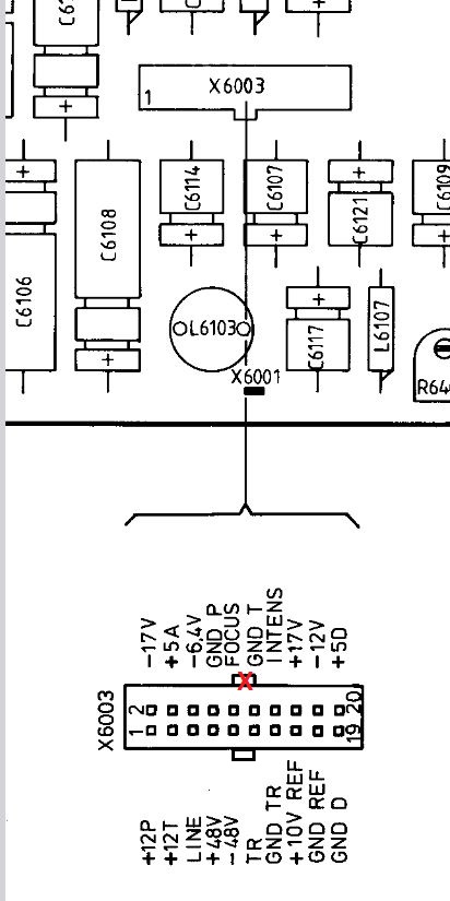

Nog een gluiperigheid ontdekt in de documentatie. Van de afbeelding van de 'stekker' onder de PCB positie afbeelding waar de voedingsspanningen e.d. vermeld worden, zit de positie identificatie nok aan de verkeerde kant. Deze staat boven getekend maar dat moet onder zijn. Op de PCB staat de nok wel goed. De nummering op de stekker is wel goed.
