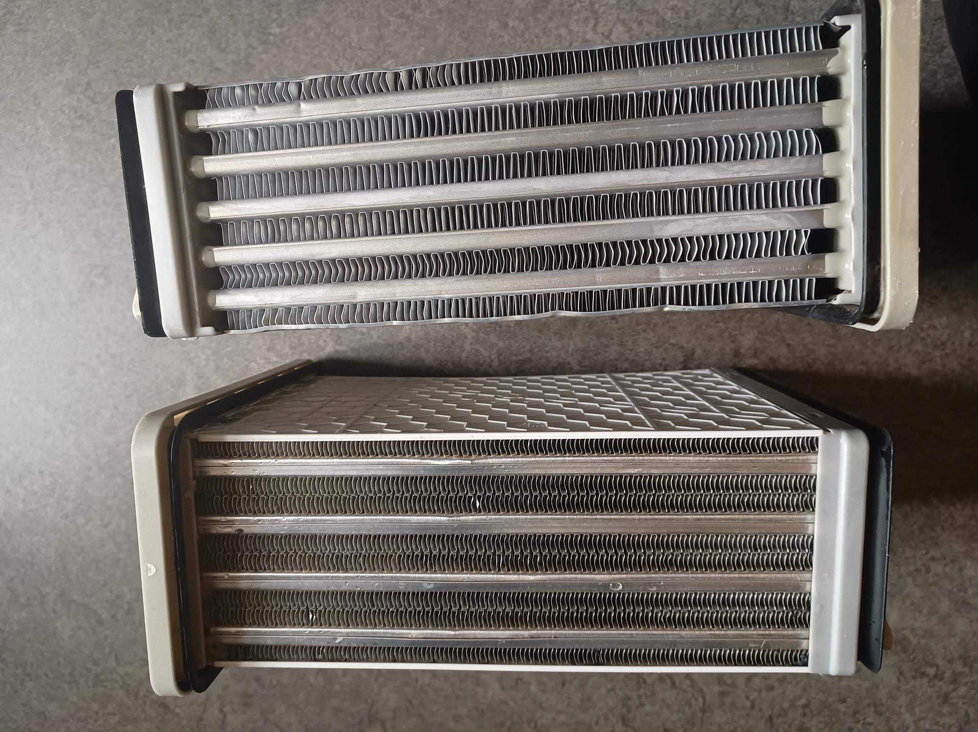

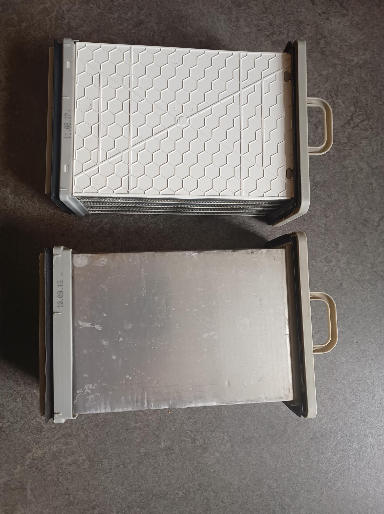

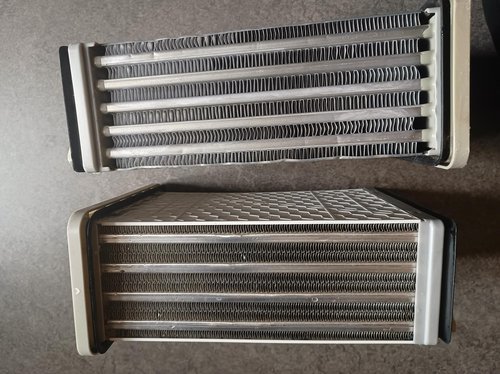

Nog een vervolgvraag...
Er stond hier in de buurt vorige week een Bosch droger bij het grofvuil en ik heb daar de condensor uitgehaald.
Leek me zonde om te laten vernietigen.
Ik zie wat verschil met de condensor van onze machine alhoewel ze beide passen.
Die van het grofvuil exemplaar heeft ook een alu onder en bovenkant, die van ons wit plastic.
En de structuur van het grofvuil exemplaar verschilt enigszins en die voelt (wat) steviger en zwaarder aan.
Zijn deze beide te gebruiken of is het beter bij ons exemplaar te blijven?
Zie foto's.
Advies wordt als altijd op prijs gesteld!
↑ Op deze foto bovenaan die van het grofvuil.
↑ Op deze foto onderaan die van het grofvuil.
