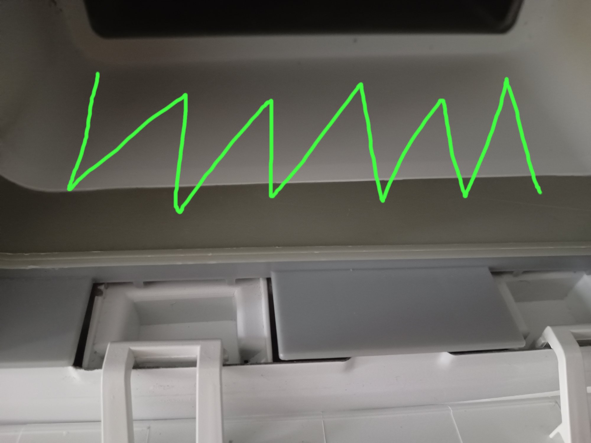

Er zit een zwarte rubber afdichting op beide kanten van de condensor.
Op het losse inzetstuk dat daarvoor komt zit alleen een witte rubber afdichting rondom bij de aansluiting op de machine (zie foto, groene aanduiding) , niet tegen de condensor aan. Daar wordt niets door rubber afgedicht.
Dus als er wat condenswater terug uit / naar voren vanuit de condensor tussen de condensor en dat inzetstuk lekt dan verdwijnt dat uiteindelijk onder dat inzetstuk.
Een andere reden en oorzaak waarom er zich daar water verzamelt kan ik niet bedenken.
Zie foto's, met groen aangegeven waar dat water zich verzamelt en alleen naar buiten lekt zodra dat losse inzetstuk wordt verwijderd. Onder de condensor zelf blijft het droog. En de droger werkt verder perfect.

De condensor is schoon, zo ook het inzetstuk, het lijkt er meer op dat de constructie ervan niet al te doordacht en solide is zoals ik hierboven al heb vermeld.
Condenswater kan door te weinig afschot te gemakkelijk terugvloeien en tussen de twee onderdelen weglekken en zich dan onder het inzetstuk verzamelen.
En zoals ik al schreef, wellicht is het condens water dat in / op het inzetstuk verzamelt en omlaag lekt, en komt het niet uit de condensor.
