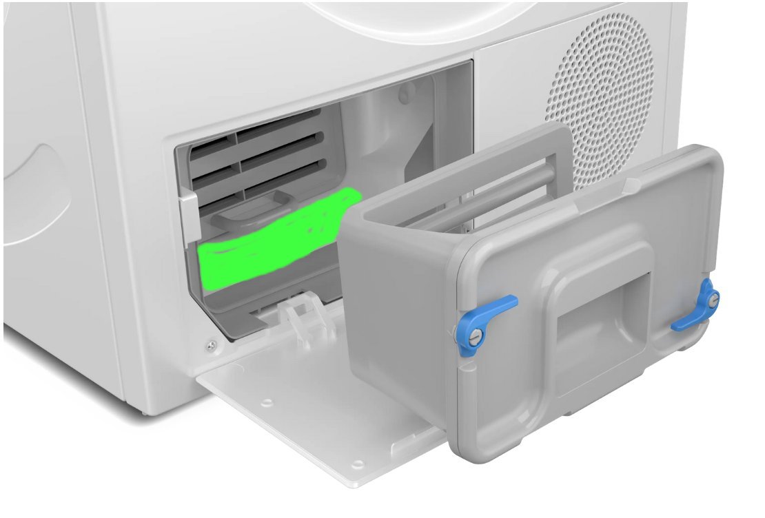

Er zit een zwarte rubber afdichting op beide kanten van de condensor.
Op het losse inzetstuk dat daarvoor komt zit alleen een witte rubber afdichting rondom bij de aansluiting op de machine (zie foto, groene aanduiding) , niet tegen de condensor aan. Daar wordt niets door rubber afgedicht.
Dus als er wat condenswater terug uit / naar voren vanuit de condensor tussen de condensor en dat inzetstuk lekt dan verdwijnt dat uiteindelijk onder dat inzetstuk.
Een andere reden en oorzaak waarom er zich daar water verzamelt kan ik niet bedenken.
Zie foto's, met groen aangegeven waar dat water zich verzamelt en alleen naar buiten lekt zodra dat losse inzetstuk wordt verwijderd. Onder de condensor zelf blijft het droog. En de droger werkt verder perfect.
Hier een stock foto van hoe het zit.

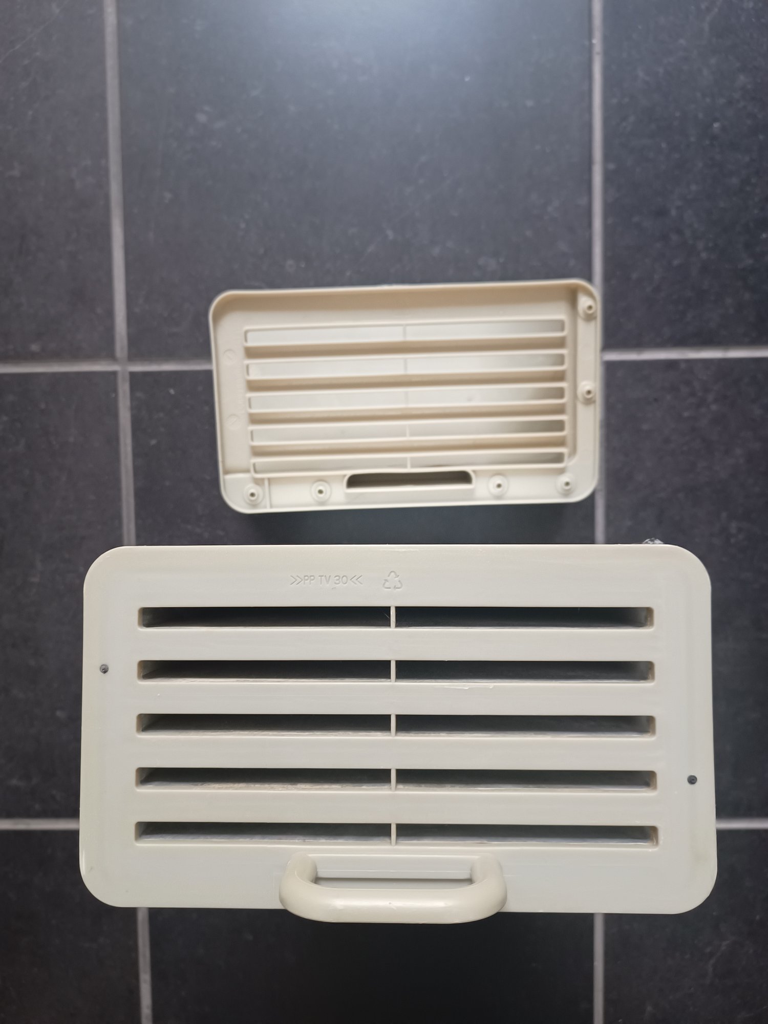

Vandaag toch weer wat water dat zich had verzameld onder het inzetstuk.
Wat blijkt : de condensor van het grofvuil die ik de laatste keren gebruikte vereist een ander inzetstuk dat ervoor komt. In de haast totaal niet aan gedacht en op gelet.
Het advies dat het grofvuil exemplaar van betere kwaliteit is was natuurlijk helemaal prima alleen had ik dus zowel de condensor als het losse inzet stuk van de grofvuil droger moeten omruilen.
De combinatie van de twee die ik de laatste keren gebruikte klopte niet en de lucht doorstroom werd nogal wat belemmerd.
Zie foto's : A is originele combinatie B is de combinatie die niet past.
Helaas is het grofvuil inzetstuk exemplaar al weg en ga ik weer de originele combinatie A gebruiken.

Euhm, ja, ik had gehoopt dat je die er bij had, maar is iDD niet uitwisselbaar..
Op maandag 23 maart 2026 18:56:37 schreef smd:
Die had ik er bij ja. Maar heb die later weggedaan omdat ik er onterecht vanuit ging dat ze hetzelfde waren. :)
Ik vraag me trouwens af of ik degene die ik nu heb niet kan aanpassen zodat ik de betere kwaliteit condensor alsnog kan gebruiken.
De "tralies" deels of helemaal weghalen / wegzagen. Zie m'n aangepaste foto.
Latere inzetstukken hebben helemaal niet meer die openingen / spleten, sterker nog er zit helemaal niks meer.
En die past ook weer niet op jou condensor, want die is weer voor een ander type...

Ik vroeg / vraag me af of ik degene die ik nu gebruik / die ik nog heb, niet kan aanpassen.
Ik citeer mezelf weer even :
"Ik vraag me trouwens af of ik degene die ik nu heb niet kan aanpassen zodat ik de betere kwaliteit condensor alsnog kan gebruiken.
De "tralies" deels of helemaal weghalen / wegzagen. Zie m'n aangepaste foto."
Net even gezocht op onderdelen specifiek voor ons type droger.
Daar staat dus wel degelijk dat eerder genoemde inzetstuk / filter dat ik als voorbeeld gaf.
Dus wellicht zijn ze helemaal / deels afgestapt van de "tralie versie" die de eerdere modellen hebben en die wij dus nu gebruiken.
En zijn ze recentelijk overgestapt op deze versie.
Ja, klopt, maar er hoort bij dit deksel weer een ANDERE condensor. Je kan de strippen ook met een Dremel weghalen.
Ik heb de "tralies"verwijderd, de machine toch maar weer iets minder naar achter laten hellen en in het weekend de droger gebruikt.
En ja, er lag toch weer wat water onder dat bewuste inzetstuk.
Als je de constructie en plaatsing van de onderdelen bekijkt kan het ook bijna niet anders als dat er een beetje condens water weg lekt aan de voorkant van de condensor en dan onder dat inzetstuk verzamelt. Er zitten genoeg (kleine) spleten.
Ik heb daarom wat rubber tochtstrip aangebracht zodat het inzetstuk wel zo goed mogelijk en strakker aansluit op de condensor. En de droger weer wat laten hellen naar achter.
Als dat niet helpt dan laat ik het maar zo en heb ik er genoeg aan gedaan, de droger werkt verder prima.
En ik kom het verhaal dat er wat condens water daar ligt wel vaker tegen bij dit soort drogers , wellicht "hoort" het zo. Het was er altijd al wat nat, ook voor de reparatie, en wellicht let ik er nu teveel / meer op. En wellicht is het condens water dat in / op het inzetstuk verzamelt en omlaag lekt, komt het niet uit de condensor?
