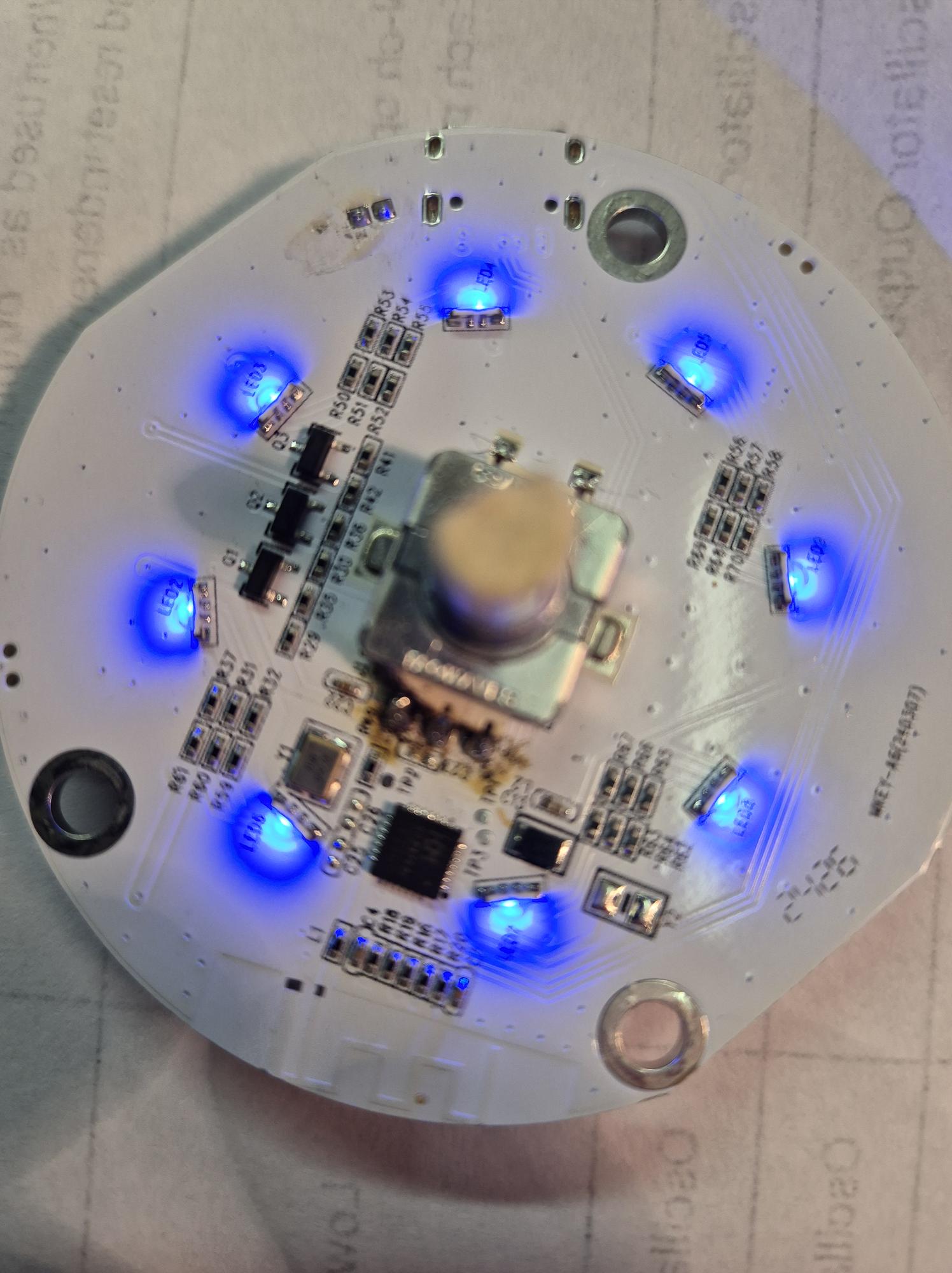

Hallo, heb hier een fosi audio vol20 knop liggen om via bluetooth volume te regelen.
Zou deze willen gebruiken om een ir afstands bediening te sturen.
Heb al een rc5 module met vol+ en vol- liggen, maar zou deze willen sturen met de rotary encounter van de fosi vol20. Dus de fosi knob (encounter) wil ik afkoppelen van de ic welke bluetooth vertuurd, maar wil deze dan gebruiken met mijn rc5 printje, heb 2 ingangen vol+ en vol- , welke dan met de rotary knop moeten gestuurd worden.
Dank Marc
Heb je het ding al open gemaakt? Het is wel interessant om te weten welk type encoder erin zit.
Persoonlijk zou ik een microcontroller (bijvoorbeeld pico pi mini maar Arduino kan ook) pakken. Daarmee de encoder uitlezen en ook rechtstreeks gebruiken om de rc5 commando's te sturen met een ir led. Maar ik zou eerst eens testen of je het goed voor elkaar krijgt om het volume snel genoeg aan te passen via rc5.

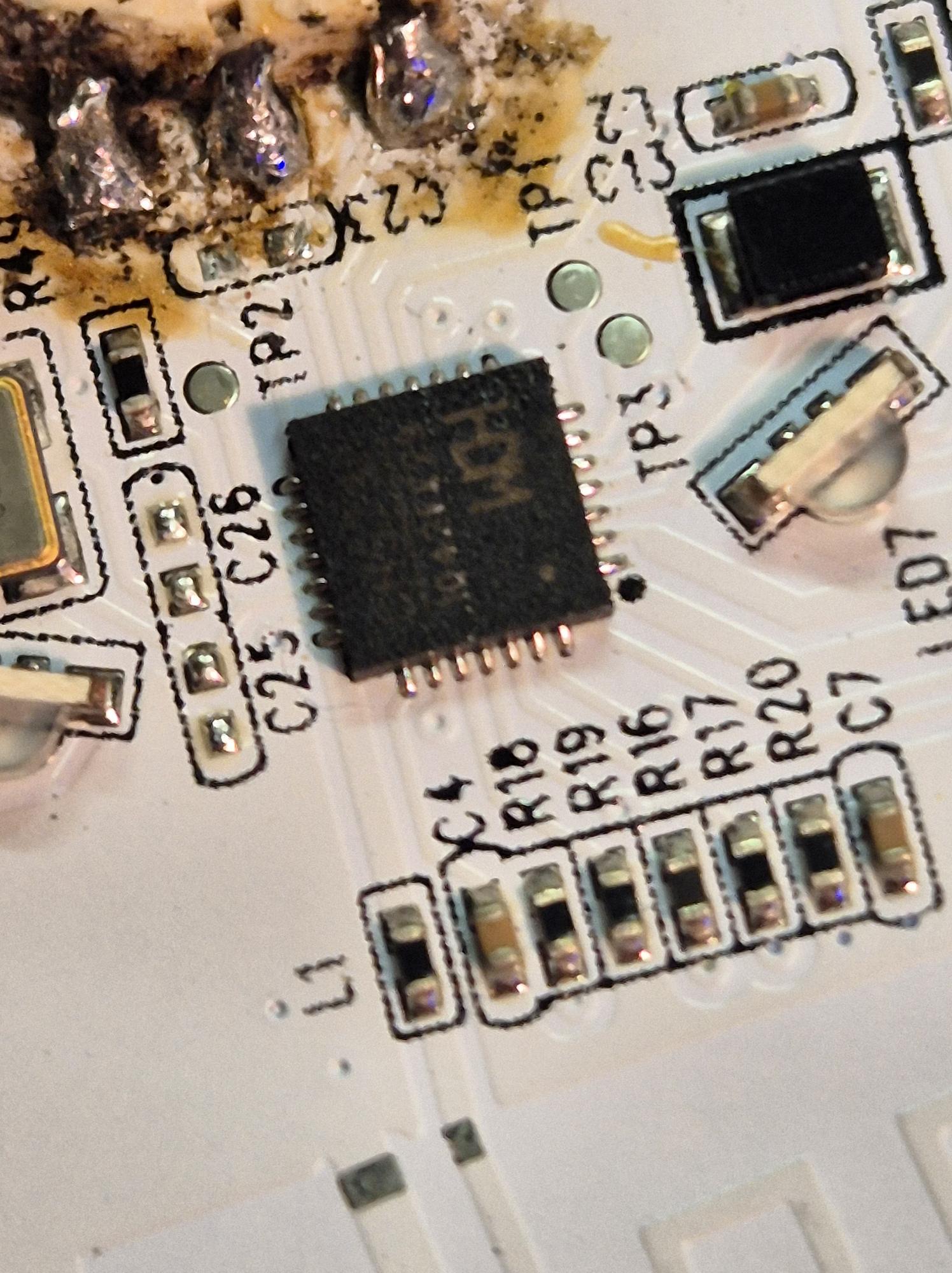

De ic is een CH573F
Heb de rc print (vol up) eens aangesloten rechtstreeks op de rotary knop, dit werkt goed, alleen vol up natuurlijk.
